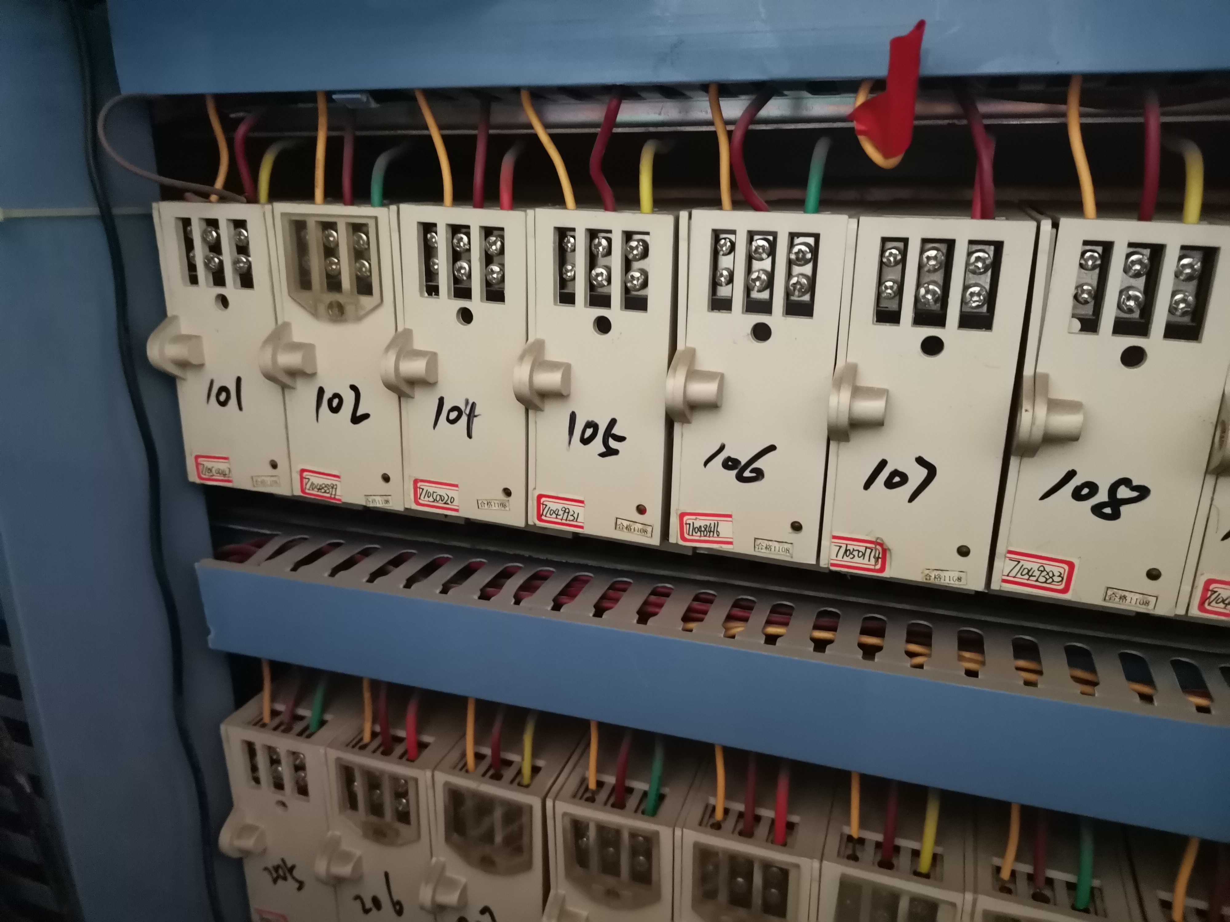

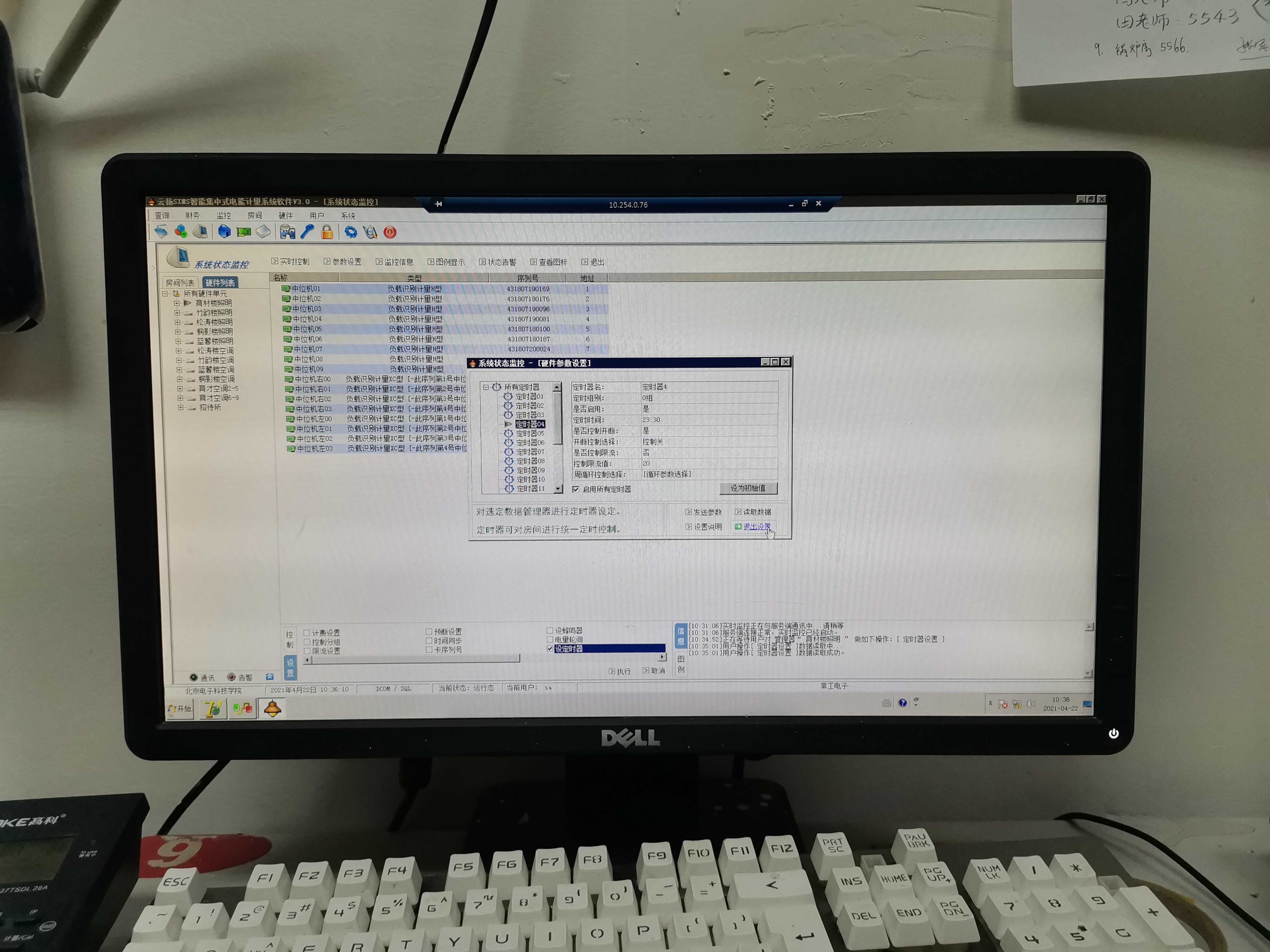

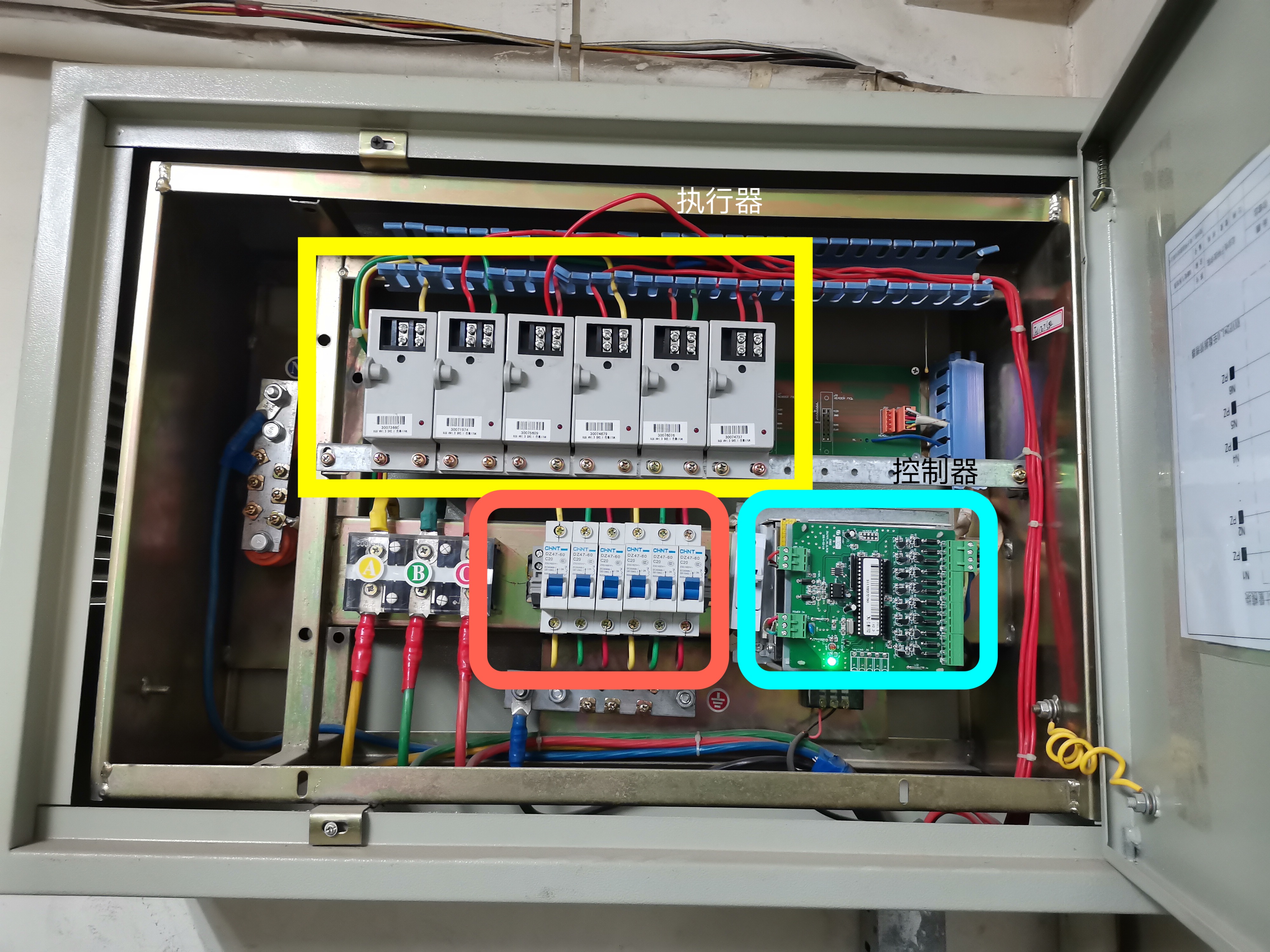

#5 全志 SOC » 物联网智慧配电柜/空开产品需求,请大神联系我,采购一些。 » 2021-04-22 16:50:09
zeesser
回复: 0
项目信息:
一学校共有宿舍楼5栋,每栋楼在一层设置一个配电室,该配电柜为本楼所有宿舍提供电力。
原配电柜具备计费、限流、时间、预断等设置能力
现有智能空开使用10年,存在问题一是原有设备已不再生产,导致更换困难;二是部分空开远程控制掉线问题突出。
需求:
全面更新更换,包括但不限于具备计费、限流、时间、预断等设置能力,
最好无线组网管控。
特殊需求:
体积是一个制约因素,要考虑好。
联系方式:
VX:Walter_Scott
附原设备照片以作参考。
%E6%A5%BC%E5%B1%82%E7%94%B5%E6%8E%A7%E6%9F%9C%EF%BC%88%E5%B0%8F%EF%BC%89%E6%AD%A3%E9%9D%A21_20210422-1641.jpg
%E6%A5%BC%E5%B1%82%E7%94%B5%E6%8E%A7%E6%9F%9C%EF%BC%88%E5%A4%A7%EF%BC%89%E8%83%8C%E9%9D%A2.jpg
