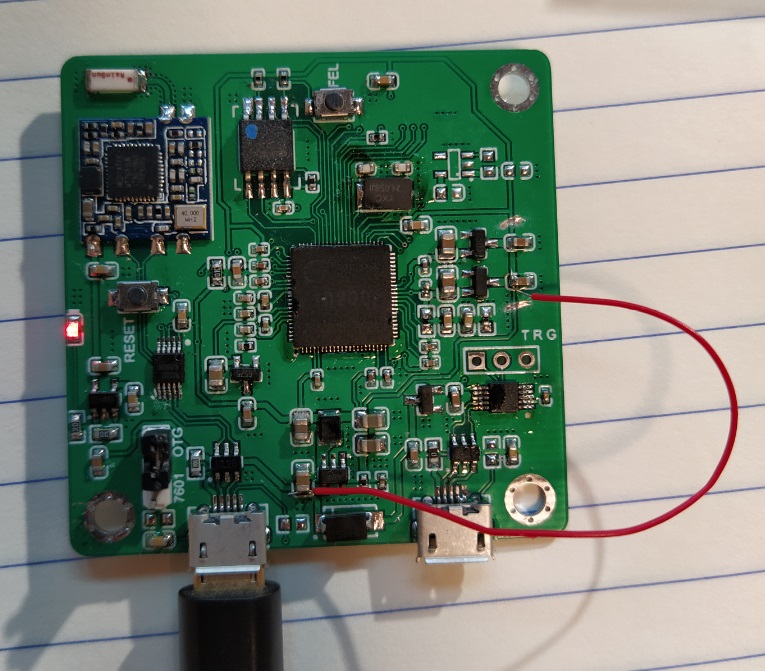

我LDO是6219,EN脚直接接3.3V,VIN放了1uF的电容。可能跟LDO型号有关。
ME6219么,理论上这些东西都是差不多的。好像都有软启动啥的。
#9 Re: 全志 SOC » 分享自制的使用USB网卡的F1C200S开发板 » 2020-04-20 22:53:40
Quotation 说:
“3.3v给3路LDO供电,但是这样会导致电源的时序不对”,还有这样的事?我一直是DC-DC输出3.3V,给两个LDO和另一个DC-DC供电,从来没出过问题。
2.8V和2.5V是LDO,1.1V是DC-DC。
我是3.3v是DC-DC,2.5和1.2v是LDO。用示波器测量发现LDO输出会比DC-DC慢。可能我的LDO型号有问题?
#10 Re: 全志 SOC » 分享自制的使用USB网卡的F1C200S开发板 » 2020-04-20 22:36:03
迪卡 说:
你用6206这种小电流LDO供电没问题吗?不发热吗?
我用AMS1117还发热呢
待机下LDO完全不发热啊,5V电流才50mA。发热的是F1C200S。
有没有什么能让他跑满负载的程序,我去试试。
#11 Re: 全志 SOC » 分享自制的使用USB网卡的F1C200S开发板 » 2020-04-20 22:05:02
hzy831225 说:
楼主用的LINUX是哪个版本的啊?NANO一直没调出来USB的host功能,U盘插进去反映也没有,LSUSB没反映。
我一开始也遇到了这个问题,你试试荔枝的SDK。

先上图。
第一次做的时候在CPU下面打了个1mm的过孔 结果焊油都漏下去了 导致焊接不良 这回不敢打了 打了几个小孔 工作正常。
电源采用1路DC-DC 4路LDO。
1路TLV62569产生3.3V给VCCIO以及外设。
3路SC6206分别产生3.0v 2.5v和1.2v 给CPU供电。
1路RT9193产生3.3V 给WiFi模块供电。
我一开始用TLV62569产生的3.3v给3路LDO供电,但是这样会导致电源的时序不对,导致不能正常开机。
一开始怀疑是焊接问题,所以吧QFN四周拖了半天 又吧晶振的电路都换了一遍 发现还是不行
吧3.3v割断 飞线接了5v以后就好了。
采用一路USB切换开关 RS2227 切换F1C200s的USB 实现连接上位机烧录固件和连接WiFi模块。

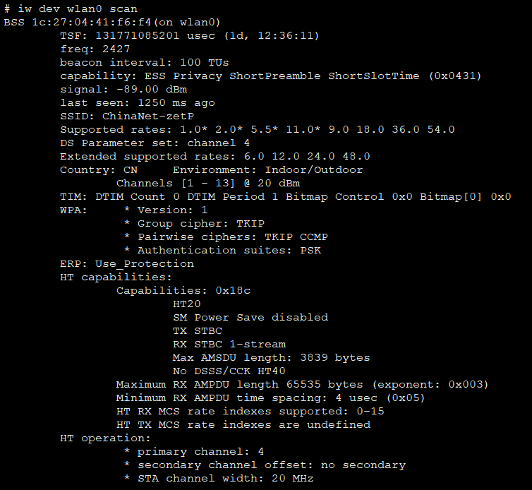

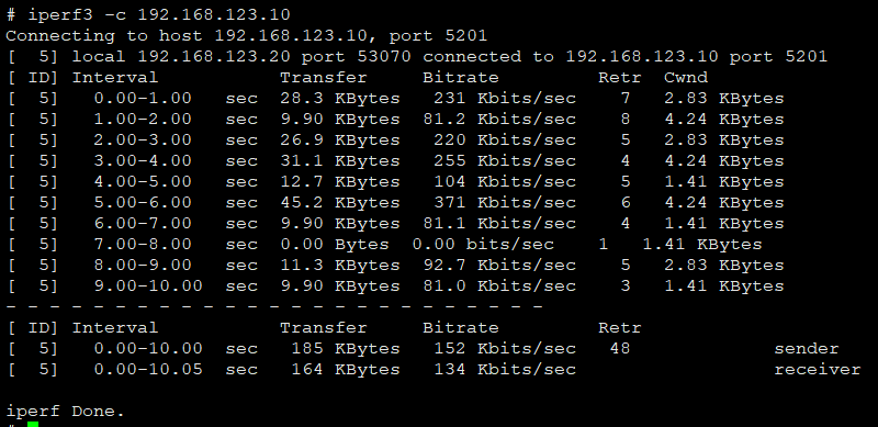

这里采用的WiFi模块是MT7601U的 结果这玩意儿是个大坑,在Linux 4.x内核下工作不正常。瞎搞一通以后才调通。
下次准备换螃蟹方案了。。太坑了。速度也有问题。我不知道是USB1.1的速度太慢还是驱动的问题。
请大佬轻拍。
由于PCB有问题 就不分享PCB文件了 分享一份原理图(AD格式)。
原理图 b.pdf
