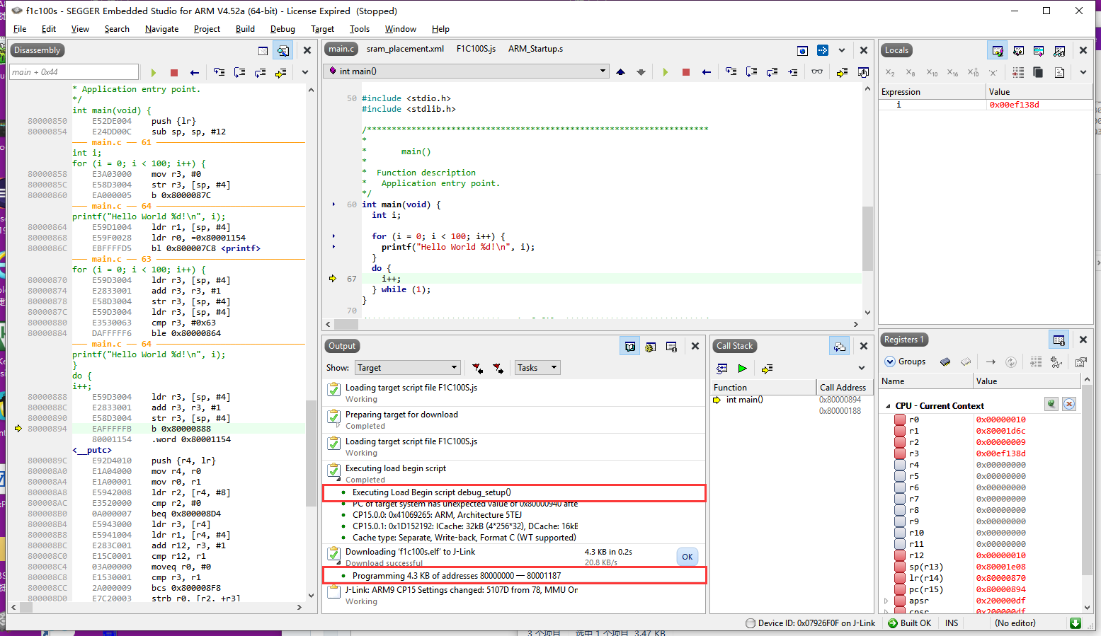

#4 全志 SOC » 分享个SEGGER Embedded Studio 在DDR1仿真调试 f1c100s 的例子工程 » 2020-04-12 18:53:52
ljbfly
回复: 6
对 SEGGER Embedded Studio 软件不太熟悉,经过摸索终于能像Keil一样在DDR中仿真了
分享给坑友们,谁有时间可以建一个有外设功能的例子工程
SEGGER Embedded Studio - f1c100s.7z

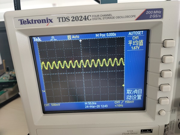

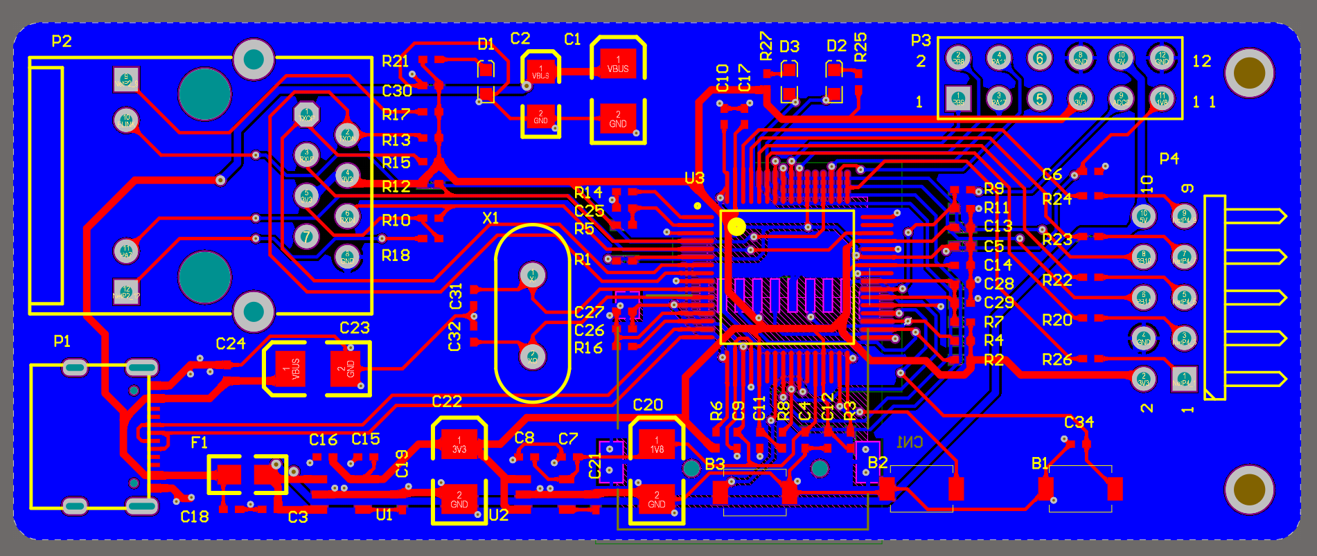

#7 8051/STC8/AT89C51/N76E003 » 求助 CH563Q板子 不能启动 » 2020-03-25 20:32:12
ljbfly
回复: 1
RST3.3V,RSETU1.25V,其他几乎都是0V,不知道啥原因
晶振波形如下:
PCB如下:

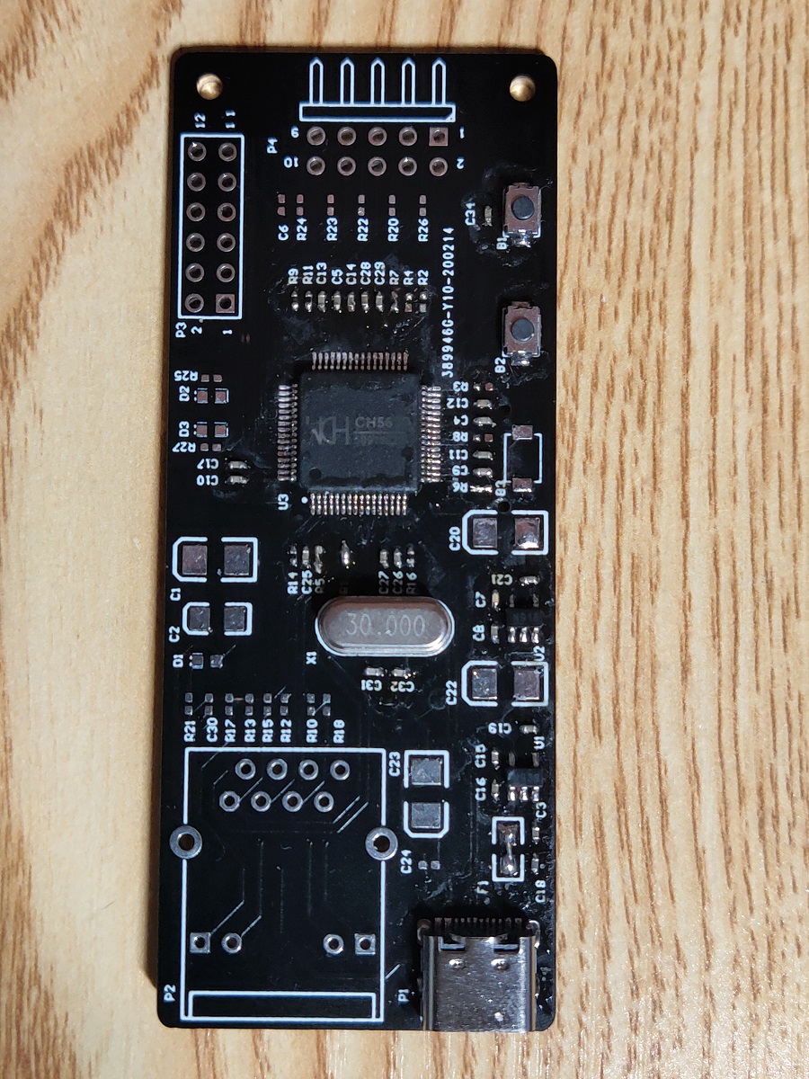

#11 Re: DIY/综合/Arduino/写字机/3D打印机/智能小车/平衡车/四轴飞行/MQTT/物联网 » CH552 版 CMSIS-DAP v2 » 2020-03-01 09:22:01
这个PCB文件能分享吗?
这个板子没有3.3电源,管脚电压都是5V的,两个触摸按键
PCB1.7z

#23 Re: 全志 SOC » F1C100S的Keil裸机USB+LCD+PWM+GPIO工程搞定,修复GNU工具链BUG » 2020-02-05 09:39:27
mksunxi.exe 不能运行,好像和这个动态库有关msvcr120d.dll

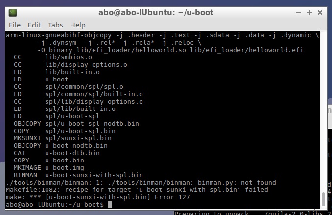

看云给的网盘里的工具链,6.3.1-2017.2,源码GitHub上的v3s current,用的lubuntu 17.04,按照看云这个网页来的https://www.kancloud.cn/lichee/lpi0/343844
#36 全志 SOC » 求助编译lichee uboot:找不见binman.py » 2017-12-12 23:29:45
ljbfly
回复: 5
坑哥求助:编译lichee uboot:找不见binman.py
