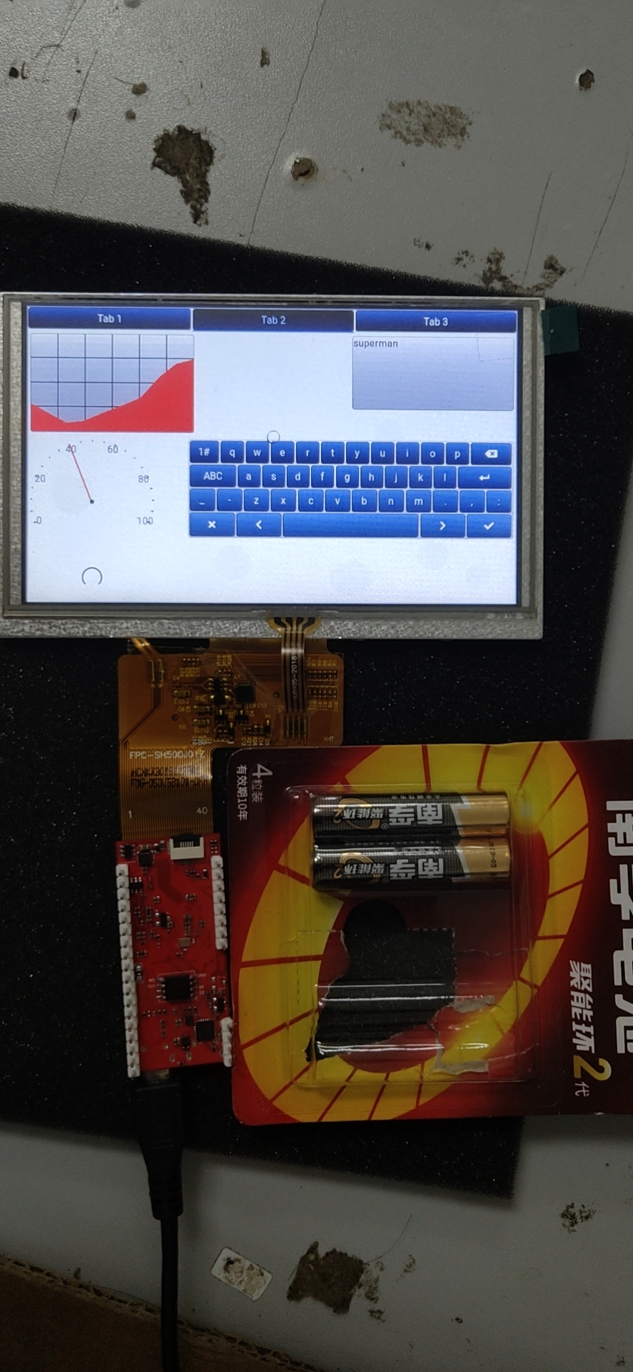

关于校准问题回复如下:
此版本是根据实际测试结果直接在代码上进行的校准。你可以在头文件上看到如下宏定义:
#define X_Origin         300
#define X_Width        (3870-300)
#define X_Adapt_Width    800
#define Y_Origin        380
#define Y_Heigth        (3900-380)
#define Y_Adapt_Heigth    480
300就是在5寸电阻屏上通过打log方式从2009读出的的X轴最左边值。380 是Y轴最上边值。
3870是X轴最右边值,3900是Y轴最下边值。
800 和480是需要适配的像素值。这里有个转换公式可以在.c文件中看到:
x=(x-X_Origin)*X_Adapt_Width/X_Width;
y=(y-Y_Origin)*Y_Adapt_Heigth/Y_Heigth;
由2009读出的x,y原始坐标经过该公式就可转换为精度很高的准确值。

#12 全志 SOC » widora tiny200s开发板 rt-thread+littlevgl上移植ns2009电阻触摸屏驱动 » 2020-06-08 09:08:27
windbleed
回复: 25
基于@staunchheart提供的git代码,增加了NS2009的触摸屏驱动,在widora tiny200s开发板上初步测试press和release 事件触发无误。
下面是NS2009触摸屏调试的相关步骤:
1.I2C0上的SDA、SCLK飞线上拉10K欧姆电阻至3.3V。
2.编写NS2009的rt thread 驱动 package,  组件为drv_tp_ns2009.c 及其头文件。
  2.1 本人只是将其作为组件编写,并未在系统上做实际注册,后续此处有更新会贴出来。
  2.2  此次使用查询方式实现触摸事件的捕捉,具体为实现一个loop thread.而后main调用运行该thread即可。
  2.3 仅实现了touch press 和release 事件,move事件考虑后续添加。
3.在env下使用scons命令编译系统后进行烧录。
附件为ns2009驱动模块的完整代码,贴图为证:)
最后感谢@staunchheart给我等后来者提供了一个的可用的平台,Thanks a lot!
本站下载: ns2009_drivers.rar (文件已解压在下方)
