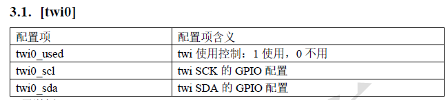

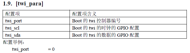

#11 全志 SOC » 全志sys_config.fex配置文件 » 2020-04-26 09:24:06
youge
回复: 0
这里boot的IIC配置怎么理解。。
这里是配置IIC管脚,我可以理解。
有没有人知道的,帮咱一下。
