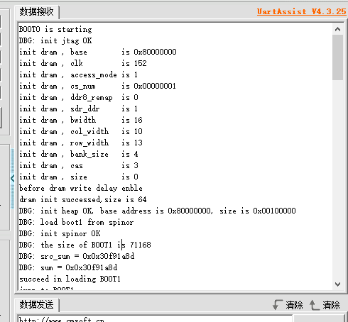

#2 Re: 全志 SOC » 荔枝派nano F1C100S运行melis过程记录 » 2020-05-20 17:00:25
逸俊晨晖 说:
下载程序过程中也会有信息输出的 你看看硬件连接对不?
感谢解答,出现问题的具体原因暂时还位找到,  但是我发现同样的固件烧录到一块F1C200S的开发板中,奇迹竟然产生了。它。。。。。跑了。。。。,见下图
猜想的原因最可能是荔枝派开发板的某些硬件和编译出的软件的某些设置不匹配,另外补充一下,我用的是mdk5.0进行编译的,经过比对很可能是内存配置出了问题

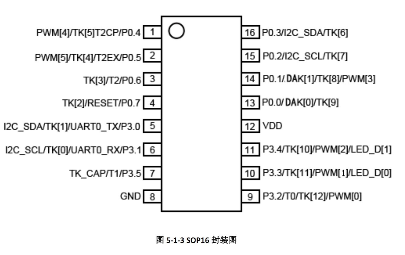

#3 Re: DIY/综合/Arduino/写字机/3D打印机/智能小车/平衡车/四轴飞行/MQTT/物联网 » 16脚的单片机,8脚地,12脚电源,可能是什么型号? » 2020-05-20 14:40:40
Ken 说:
封装SOP-16的16脚单片机,8脚地,12脚电源,还带触摸, 这样的单片机可能是哪家的什么型号?
CA51F551S3

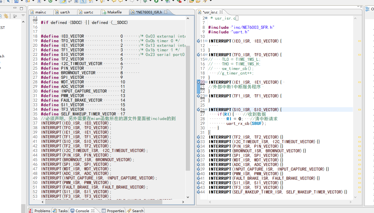

shaoxi2010 说:
关于中断这个当初我也是被坑了好久,后来才发现这个其所在sdcc的手册内是有描诉的,看他的意思除了能放在main对应的那个c文件内,在main的头文件包含也是可以的,不过后面那个场景我没试过。
SDCC allows interrupt service routines to be coded in C, with some extended keywords.
void timer_isr (void) __interrupt (1) __using (1)
The optional number following the __interrupt keyword is the interrupt number this routine will service. When
present, the compiler will insert a call to this routine in the interrupt vector table for the interrupt number specified.
If you have multiple source files in your project, interrupt service routines can be present in any of them, but a
prototype of the isr MUST be present or included in the file that contains the function main. The optional (8051
specific) keyword __using can be used to tell the compiler to use the specified register bank when generating code
for this function.

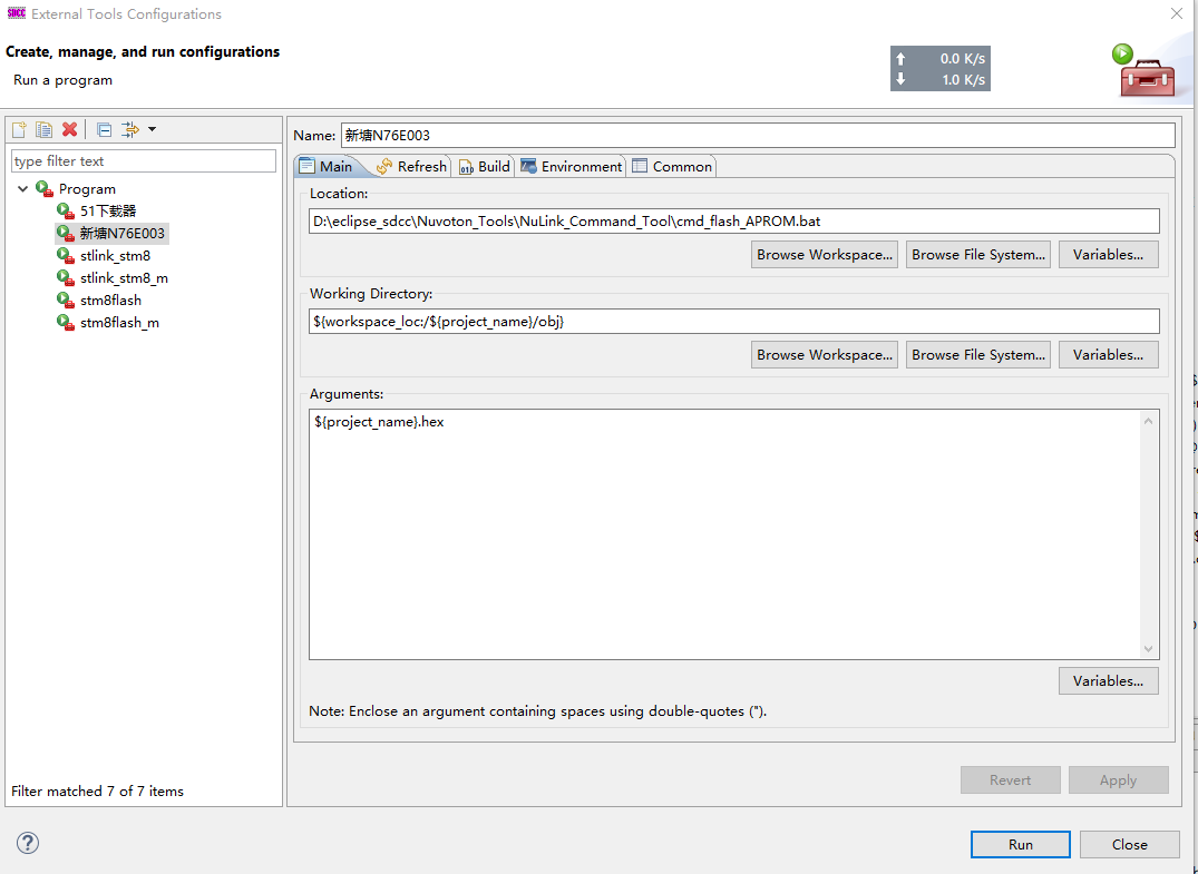

#8 Re: 8051/STC8/AT89C51/N76E003 » 新唐 N76E003 8051 1T 单片机入坑记录 » 2020-05-18 15:40:26
这里补充一下下载程序的命令,其实很简单,就两行代码
D:\eclipse_sdcc\Nuvoton_Tools\NuLink_Command_Tool\NuLink.exe -e APROM
D:\eclipse_sdcc\Nuvoton_Tools\NuLink_Command_Tool\NuLink.exe -w APROM %1
有问题的话可以大家一起交流一下
#9 Re: 8051/STC8/AT89C51/N76E003 » 新唐 N76E003 8051 1T 单片机入坑记录 » 2020-05-18 15:21:56
编辑环境是windows加eclipse,下面分享几张截图,
none.png  这一张是关于下载程序到单片机里面的配置,稍微等待一下就能下载了,不过不支持在线调试,我一般使用串口直接调试,不怎么用在线调试。

SDCC时至今日还在活跃的更新,说明还是有一部分人在用的。SDCC里面的一个大坑是关于中断函数,据我个人测试中断函数必须在main函数之前被声明或者直接编写,不然就无法进中断,切记。SDCC编译固件时如果工程里面有较多的无用代码,它也会直接编译到hex里面的,这个问题困扰了我好久,一直没有得到解决。所以如果空间紧张,建议注释掉一些无关的代码,避免代码空间膨胀

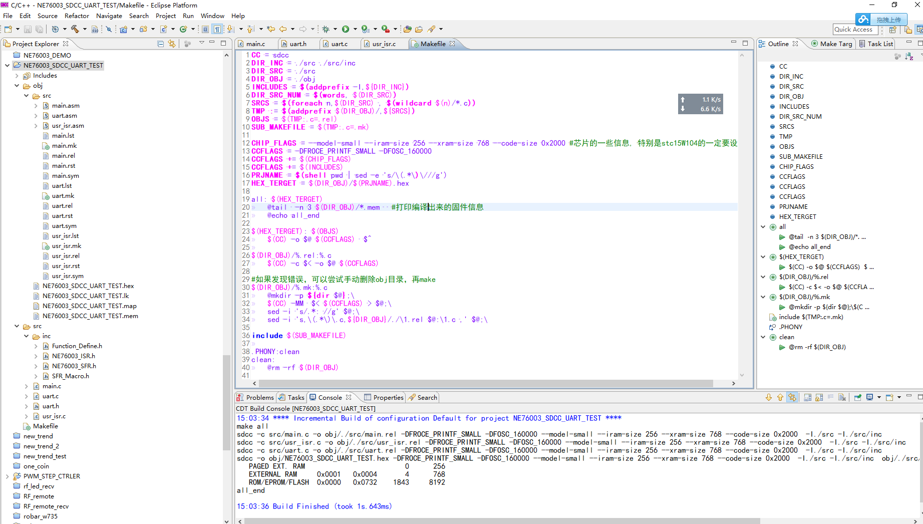

#10 Re: 8051/STC8/AT89C51/N76E003 » 新唐 N76E003 8051 1T 单片机入坑记录 » 2020-05-18 15:14:52
SDCC其实蛮好用的,编译速度很快,特别是linux环境下,windows下面速度也挺快。用好SDCC需要一些技巧,比如你得比较熟悉makefile,以及SDCC里面的一些小坑。我个人做的很多项目都是使用SDCC,除了51单片机外,SDCC也支持STM8的。下面我分享一个新塘单片机的工程文件给大家参考一下
NE76003_SDCC_UART_TEST_20200518-1515.rar
