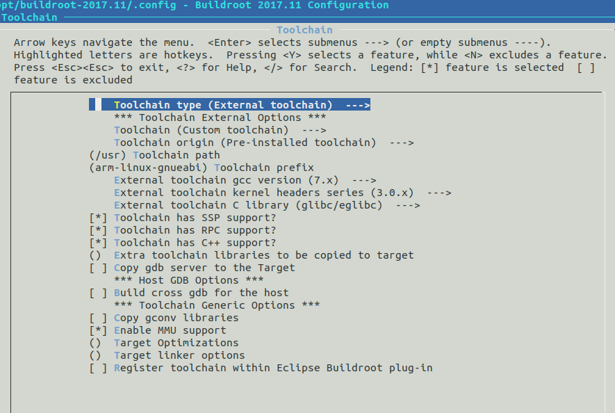

#12 Re: 全志 SOC » 各位大神,如何配置buildroot用外部编译器? » 2018-01-13 12:53:07
Any
看能否执行这个:
sudo apt-get install gcc-4.8-arm-linux-gnueabihf
现在的问题是想用高版本的...
低版本的我通过下载tar文件也安装过。
4.6版本的编译通过了,还没下到板子上试。
#13 Re: 全志 SOC » 各位大神,如何配置buildroot用外部编译器? » 2018-01-13 11:48:51
Any
你这个工具链哪里来的?
试一试用这个命令安装的工具链 sudo apt-get install gcc-arm-linux-gnueabihf
就是这么来的...
在ubuntu14.04下用这个命令的话,默认安装的是4.8版本,但在ubunt17.10下,安装的就是7.2版本。
any@Any-Desktop-PC:/opt/buildroot-2017.11$ sudo apt-get install gcc-arm-linux-gnueabihf
[sudo] any 的密码:
正在读取软件包列表... 完成
正在分析软件包的依赖关系树
正在读取状态信息... 完成
gcc-arm-linux-gnueabihf 已经是最新版 (4:7.2.0-1ubuntu1)。
下列软件包是自动安装的并且现在不需要了:
  linux-headers-4.13.0-19 linux-headers-4.13.0-19-generic linux-image-4.13.0-19-generic
  linux-image-extra-4.13.0-19-generic linux-signed-image-4.13.0-19-generic
使用'sudo apt autoremove'来卸载它(它们)。
升级了 0 个软件包,新安装了 0 个软件包,要卸载 0 个软件包,有 2 个软件包未被升级。
#14 Re: 全志 SOC » 各位大神,如何配置buildroot用外部编译器? » 2018-01-13 11:45:58
Any
Distribution toolchains are unsuitable for use by Buildroot,
as they were configured in a way that makes them non-relocatable,
and contain a lot of pre-built libraries that would conflict with
the ones Buildroot wants to build.
我知道了, 你这个工具链不可以被重定位(non-relocatable), buildroot不接受这个工具链.
arm-linxu-gnueabihf版本太新了?
buildroot我也是下载的最新版的。
有什么解决的办法呢?除了下载低版本的交叉编译器。

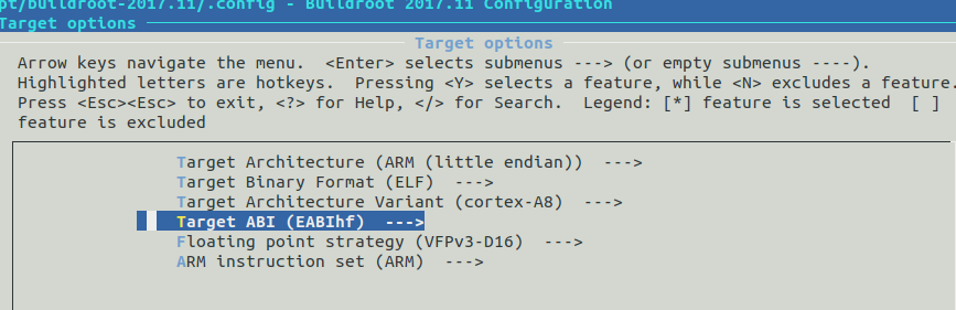

#18 Re: 全志 SOC » 各位大神,如何配置buildroot用外部编译器? » 2018-01-13 11:17:52
Any
我也遇到了类似的问题,搭车请教。
硬件环境是ilicheepi一代,系统是ubuntu17.10,想用buildroot创建根文件系统。
我打算用最新版本的交叉编译器,apt-get下载的版本是arm-linux-gnueabihf-gcc 7.2。查看了下,命令应该是在/usr/bin下,而相关库在/usr/arm-linux-gnueabihf文件夹下。
那么我在buildroot配置菜单里,toolchains是这么选的:
选择外部编译器;
选择编译器路径:/usr
选择编译器头?:arm-linux-genueabihf
然后我执行make,但仍报以下错误:
>>> toolchain-external-custom  Configuring
package/pkg-generic.mk:224: recipe for target '/opt/buildroot-2017.11/output/build/toolchain-external-custom/.stamp_configured' failed
make: *** [/opt/buildroot-2017.11/output/build/toolchain-external-custom/.stamp_configured] Error 1
意思是:
交叉编译器不适合buildroot使用?
原因是它们以一种可重新定位的方式配置?
并且,包含了很多预置的库,这些库可能和buildroot想要创建的东西冲突?
#19 Re: 全志 SOC » 荔枝派Zero V3s开发板入坑记录 (TF/SD卡启动)(主线Linux,主线u-boot) » 2018-01-13 11:01:50
