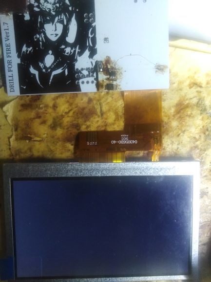

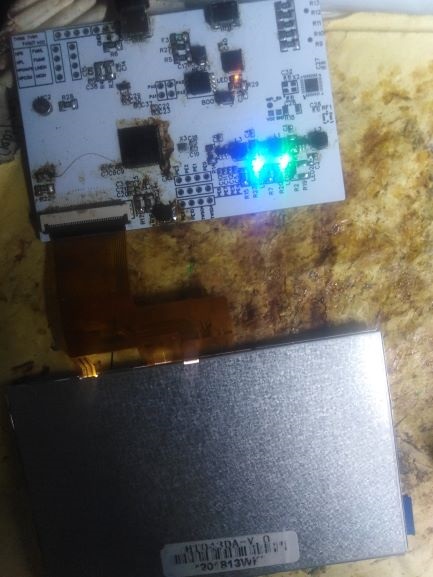

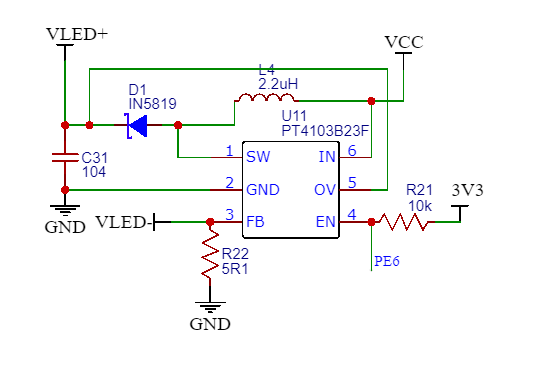

#5 Re: 全志 SOC » F1C100s 电路板LCD驱动器发热问题 » 2021-02-11 15:03:13
这个帖子可以结帖了,I will show you all my skills that  how I deal with it
主要可能出现的几个问题,也是我遇见的
1.焊接排座时出现连锡,这个时最常见也是最容易解决的,检查PT4103 的VLED+ 和VLED- ,用万用表打一下二极体值,如果为0,连锡,标准二极体值无穷大
2.检查升压电路的稳压二极管是不是接反了,如果接反了,二极管上电就热
3.这个是最不容易发生的,大意烧板子啊!就是PT4103的电感方向焊接错了,导致没法升压,屏幕出现闪烁(此情况出现在其他品种的LED升压芯片具体型号我忘记了PT4103直接是暗的),一定要注意贴片电感的方向!!
4.Cin这里的电容为蓄能作用之前电路设计没有参照厂家的参考电路遗漏,也确实会造成影响但是比起前几项来讲属于电路设计方面呃缺陷
下面就是我救砖成功的画面

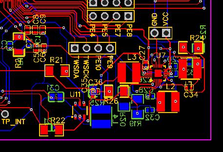

#7 全志 SOC » F1C100s 电路板LCD驱动器发热问题 » 2020-08-29 08:06:08
venom
回复: 9
使用PT4103驱动4.3 寸RGB666屏幕,现在出现问题,LCD使用时间长发热严重,甚至烧坏PT4103
请问该如何解决
电路图如下
