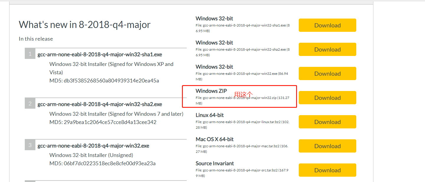

#4 Re: 全志 SOC » rtthread+littlevGL7.1+F1C1/200S + 荔枝派Linux填坑指南 » 2020-08-27 19:35:01
找到你安装的env路径下的gcc路径,例如我的是D:\env\tools\gnu_gcc\arm_gcc\mingw
网上下载个版本比较新的,我用的是8.4的,替换掉就可以了
至于怎么下载,怎么替换不用我说了吧
zq190kg 说:
你好,我也出现楼上兄弟的编译错误,我是在win10 64位下使用ENV的,请问应该下载那个工具链版本?我之前都只是会用MDK来编写,第一次用工具链,请赐教

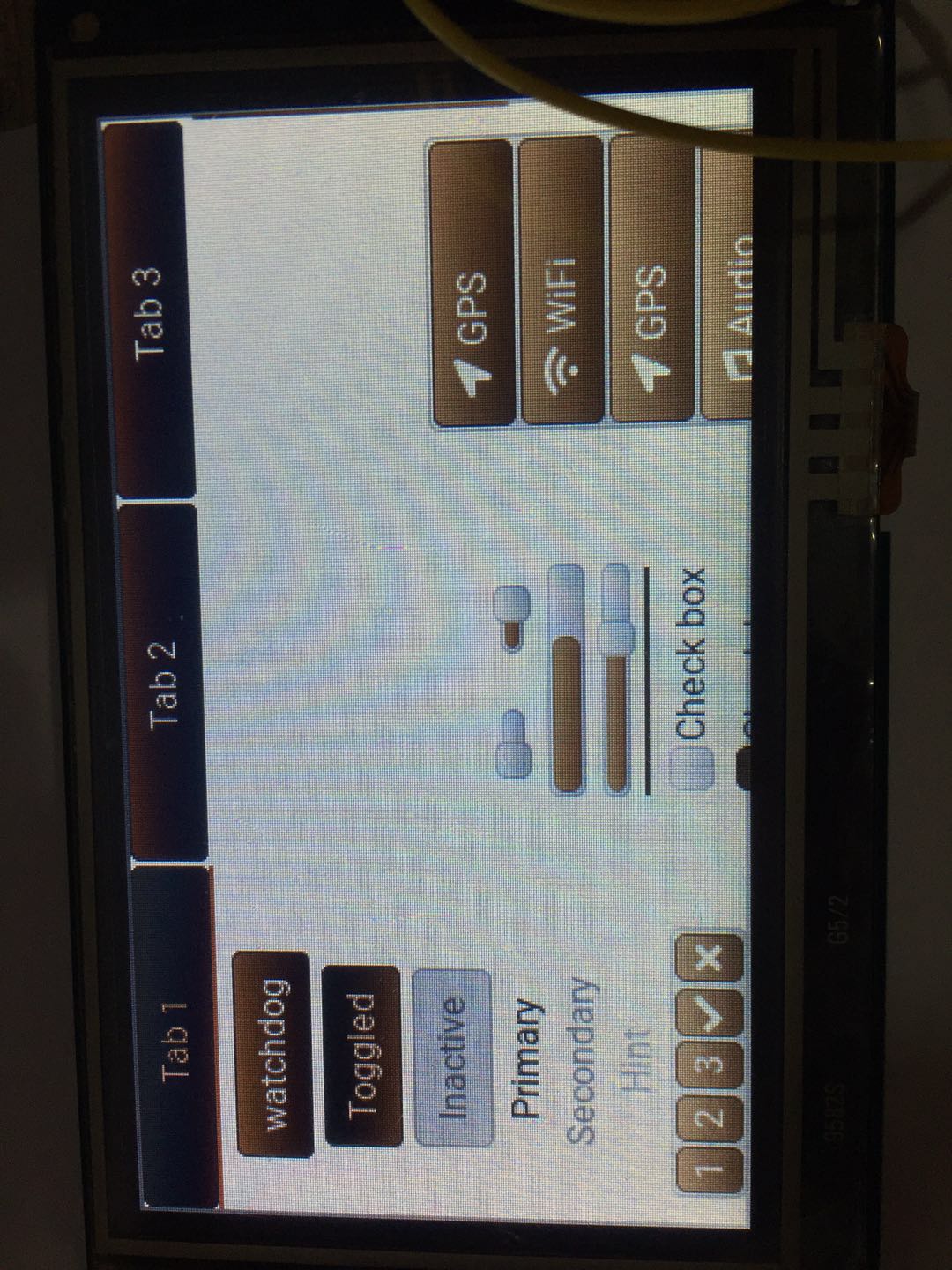

#8 Re: 全志 SOC » rtthread+littlevGL7.1+F1C1/200S + 荔枝派Linux填坑指南 » 2020-07-21 10:08:01
Calcium 说:
编译出错是什么情况?有遇到过么
littlevGL7.1.0\lvgl\src\lv_draw\lv_draw_rect.c:104:1: internal compiler error: in extract_constrain_insn, at recog.c:2246
Please submit a full bug report,
with preprocessed source if appropriate.
See <http://gcc.gnu.org/bugs.html> for instructions.
scons: *** [build\littlevGL7.1.0\lvgl\src\lv_draw\lv_draw_rect.o] Error 1
升级下交叉编译器,下载地址
https://developer.arm.com/tools-and-software/open-source-software/developer-tools/gnu-toolchain/gnu-rm/downloads
我用的是

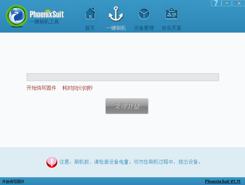

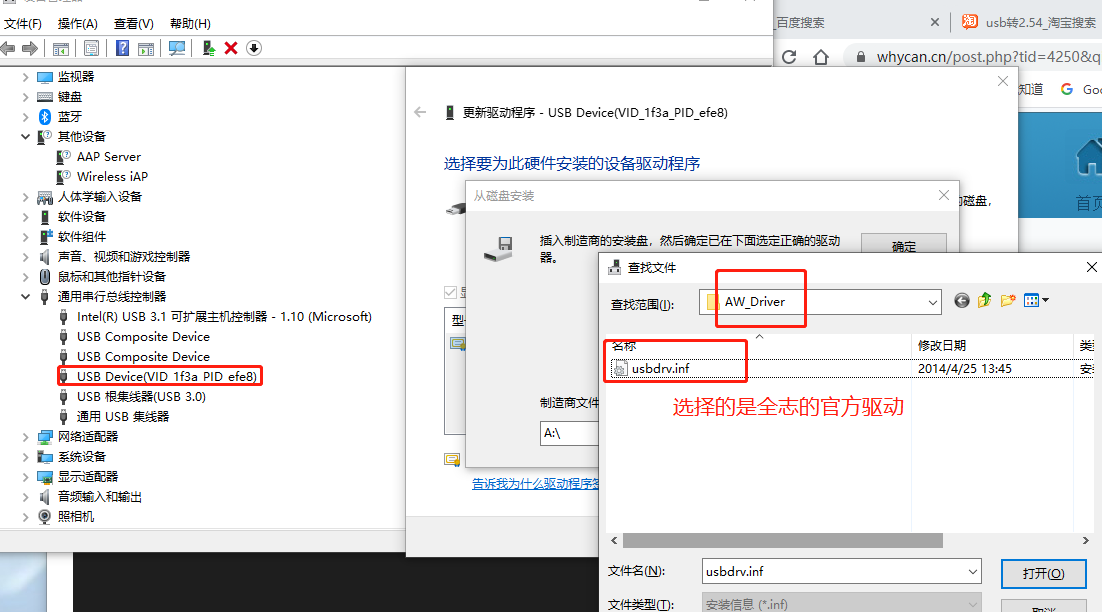

#13 Re: 全志 SOC » 为啥PhoenixSuit不识别f1c100s,而sunxi-fel.exe可以? » 2020-07-09 22:10:23
确定已经换了全志官方的驱动,还是同样的问题,下面是我选择全志官方驱动的方法,
shq2333 说:
驱动问题,我之前也遇到,卸载zadig安装的驱动,用全志官方驱动即可

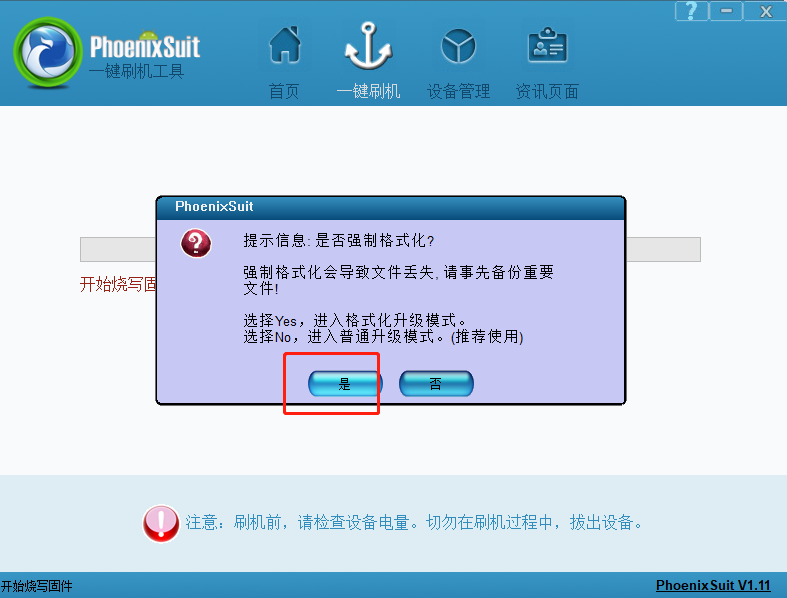

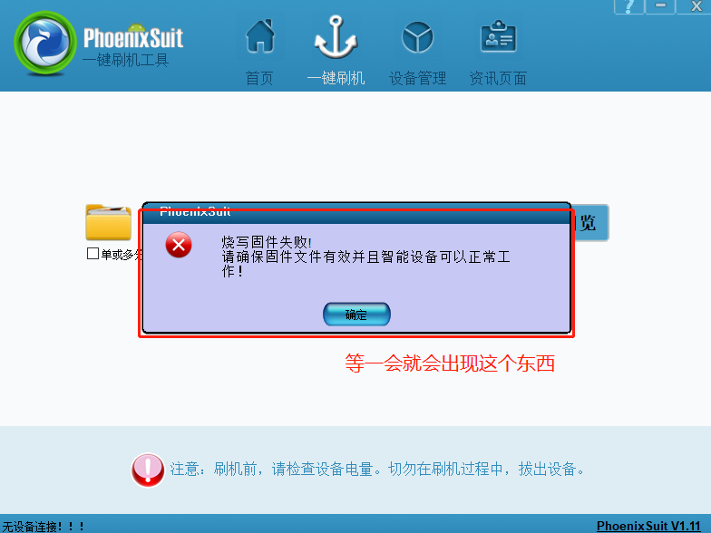

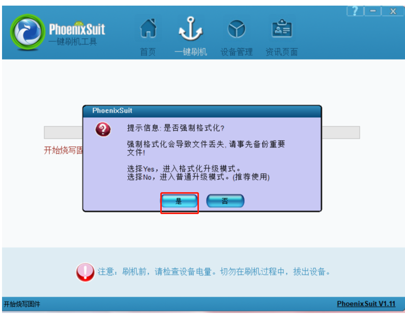

#14 Re: 全志 SOC » 为啥PhoenixSuit不识别f1c100s,而sunxi-fel.exe可以? » 2020-07-08 10:49:00
按照你的说法的确识别到了,但是烧录的时候提示烧录失败
1
2
3
4
shq2333 说:

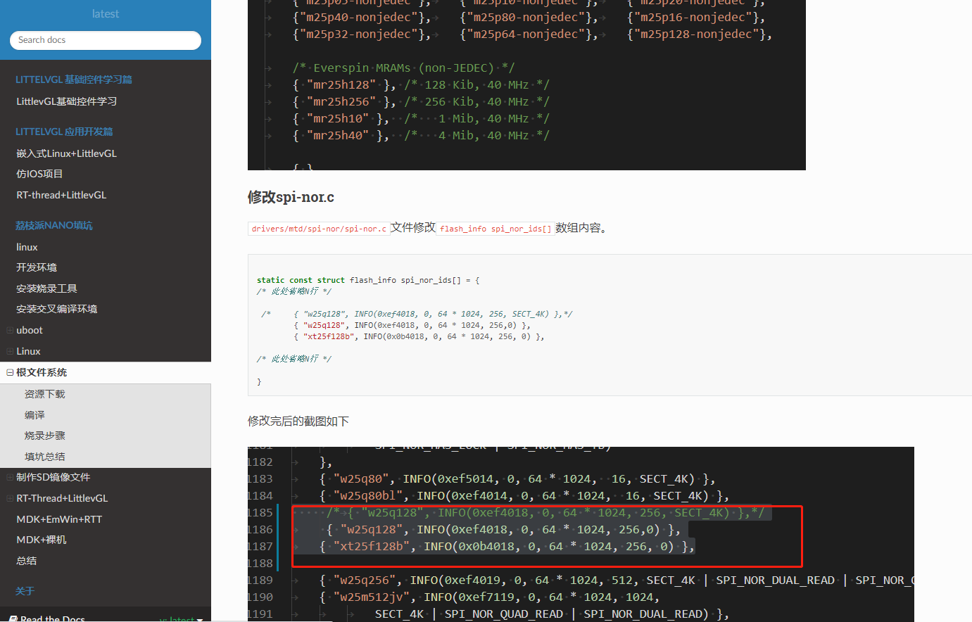

#20 Re: 全志 SOC » 玩转RT-Thread之荔枝派Nano(全志F1C100S) 新手上路 » 2020-07-02 19:35:47
我这日志算是成功了还是失败了,怎么有[E/MMC] [err]错误
硬件是荔枝派Nano flash芯片是xt25f128b
- RT -     Thread Operating System
 / | \     4.0.3 build Jul  2 2020
 2006 - 2020 Copyright by rt-thread team
[W/SFUD] [SFUD] Warning: The OS tick(100) is less than 1000. So the flash write will take more time.
[I/SFUD] Find a flash chip. Size is 16777216 bytes.
