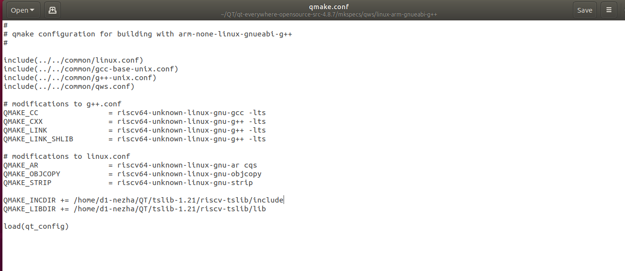

#5 全志 SOC » d1s和d1哪吒跑QT4.8.7不起来,有一回在D1S上起来了,但文件系统被我刷了,现在就是要么报OOM要么就是报环境问题 » 2022-09-26 21:10:12
liuxingkeji
回复: 6
root@TinaLinux:/overlay/riscv-qt/examples/widgets/analogclock# ./analogclock -qw
s

环境变量如果不配置全就提示这个。
export QWS_DISPLAY="LinuxFB:mmWidth200:0"
使能了这句就会出现这样的现象。就跑成功过一次,还没记录。
现在在mq上和哪吒上都不行了。
不过qt5是可以起来的。
这是编译配置。
#!/bin/sh
PWD=`pwd`
mkdir riscv-qt
./configure  \
            -prefix $PWD/riscv-qt \
            -opensource \
            -release \
            -shared \
            -Declarative \
            -fast \
            -no-largefile \
            -qt-sql-sqlite \
            -qt3support \
            -exceptions \
            -no-xmlpatterns \
            -no-script \
            -no-scripttools \
            -no-glib \
            -no-phonon \
            -svg \
            -no-webkit \
            -qt-zlib \
            -qt-libtiff \
            -qt-libpng \
            -qt-libjpeg \
            -make libs \
            -nomake tools \
            -make examples \
            -make docs \
            -nomake demos \
            -no-nis \
            -no-cups \
            -no-iconv \
            -no-dbus \
            -xplatform qws/linux-arm-gnueabi-g++ \
            -embedded riscv \
            -little-endian \
            -qt-freetype \
            -depths 16,24,32 \
            -qt-gfx-linuxfb \
            -qt-gfx-transformed \
            -qt-gfx-multiscreen \
            -qt-gfx-vnc \
	    -plugin-gfx-vnc \
            -plugin-gfx-linuxfb \
            -no-gfx-qvfb \
            -qt-kbd-linuxinput \
            -qt-kbd-tty  \
            -no-kbd-qvfb \
            -armfpa \
	    -no-openssl \
            -no-opengl  \
            -no-accessibility \
            -optimized-qmake  \
            -no-mouse-qvfb \
            -qt-mouse-linuxtp \
            -qt-mouse-tslib \
            -pch \
            -DQT_QLOCALE_USES_FCVT \
            -I/home/d1-nezha/QT/tslib-1.21/riscv-tslib/include \
            -L/home/d1-nezha/QT/tslib-1.21/riscv-tslib/lib  \
            -confirm-license
麻烦大家看看了。

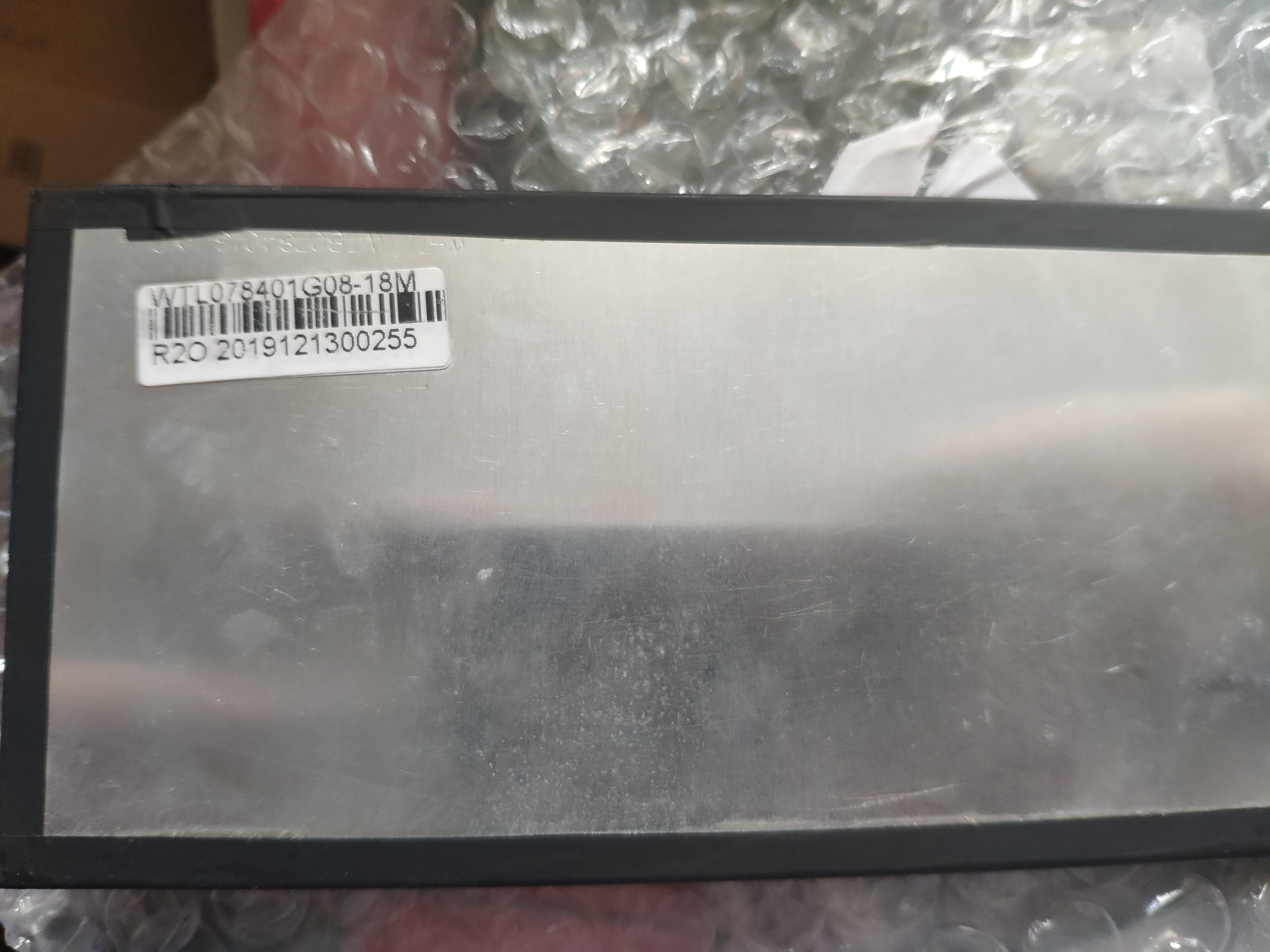

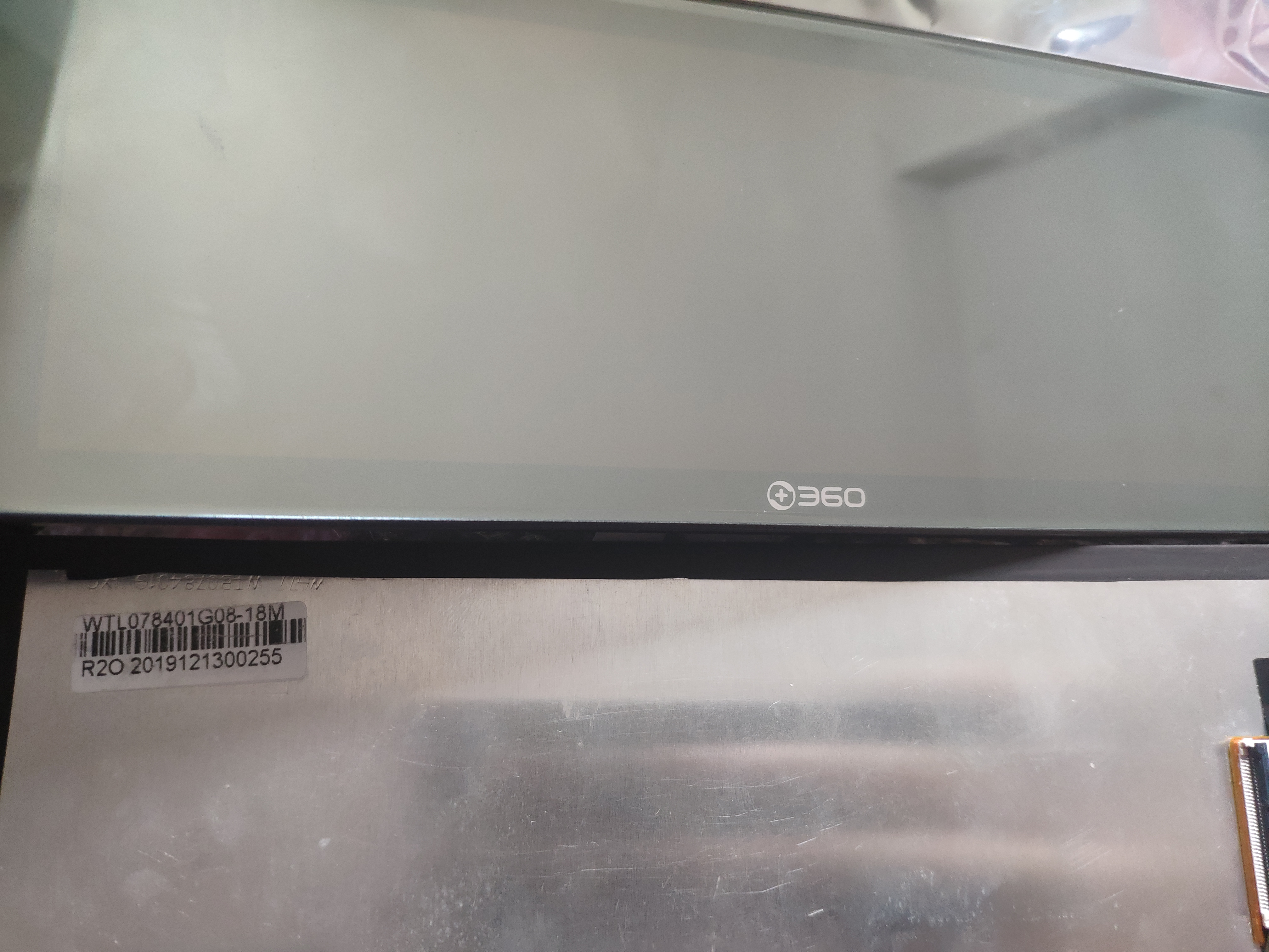

#7 全志 SOC » 有人用D1S点亮一款闲鱼上的,行车记录仪屏400*1280mipi FPC0.5*40P接口的屏吗 » 2022-06-19 18:02:44
liuxingkeji
回复: 3
有人点亮闲鱼上买的360行车记录仪的屏幕吗,用D1S。
