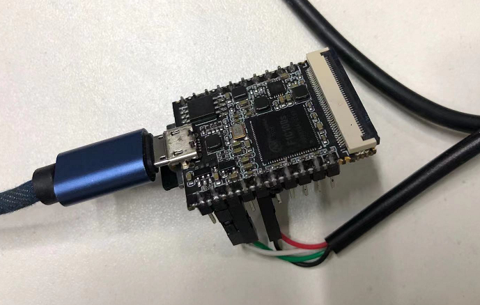

#7 全志 SOC » f1c100s 虚拟U盘 g_mass_storage.ko 报错 » 2021-06-26 19:15:07
ocean
回复: 0
1.硬件平台 f1c100s (荔枝派nano)
2.内核:nano-5.2-tf
  1. 内核 .config
    config.txt
