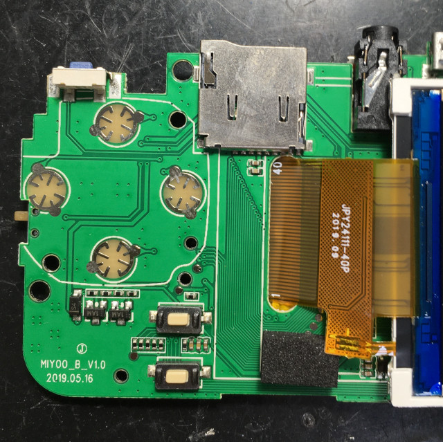

#1 Re: 全志 SOC » 请问有没有大神搞定了f1c100s的主线kernel4.19下的声卡驱动?[13楼@wammaw1314搞定声卡驱动,欢迎测试] » 2024-05-25 16:33:01
@gzhssl
13楼的补丁?是直接解压覆盖,原来的文件吗?按照步骤,WAV只能播放出沙沙声????晚上重新编译了5.7.1 一样是沙沙声,后来找了了莫斯电报的滴滴声的WAV,从巨大的沙沙声中听到了微弱的正常滴滴声的WAV内容,我的天,原来白天5.2内核就已经可以了,只是我用的荔枝派NANO的核心板,耳机输出部分直接用导线接耳机了,一点没处理过,大概沙沙的噪声大过正常的WAV内容了,哈哈哈,明天看看怎么改下,接耳机的外围电路!
#2 Re: 全志 SOC » 请问F1C100S 怎么配置,才可以点亮MIYOO游戏机的40PIN屏幕 » 2024-05-24 22:12:36
@nes2020
淘宝上面几十元的山寨sae logic就可以了
哈哈,分析WII 手柄时早买了,水平不够,没分析出来IIC的,都没分析对,2333!
#3 Re: 全志 SOC » 请问F1C100S 怎么配置,才可以点亮MIYOO游戏机的40PIN屏幕 » 2024-05-24 17:27:25
据说每个显示屏厂家给的初始化代码都是不一样的,所以建议用逻辑分析仪抓能点亮的屏数据,然后照着写进去就可以了。
,pclk_khz:10000,le:42,ri:8,up:11,lo:4,hs:1,vs:1,sync:3,vmode:0  这个没现成的?逻辑分析仪,上次WII 的手柄协议都没弄明白。。。。
#4 Re: 全志 SOC » 请问F1C100S 怎么配置,才可以点亮MIYOO游戏机的40PIN屏幕 » 2024-05-24 16:10:57
ST7789 需要3-wire初始化才会亮
哇,超管晕哥,来解惑了,能给个3-wire初始化方向贴不,谢谢,用搜索找不到相关的贴子!
#5 全志 SOC » 请问F1C100S 怎么配置,才可以点亮MIYOO游戏机的40PIN屏幕 » 2024-05-24 14:57:30
nes2020
回复: 6
弄了两片MIYOO游戏机的屏幕 (2.4" 320x240)游戏机原来的处理器就是F1C100S ,都是40PIN ,和我测试用的荔枝派NANO 都是40PIN 屏幕接口,想先从UBOOT 点亮试试!
网上的教程点亮4.3寸屏幕没问题 抄的配置命令,那现在这种小屏幕后面的参数哪来去找啊?
          x:480,y:272,depth:18,pclk_khz:10000,le:42,ri:8,up:11,lo:4,hs:1,vs:1,sync:3,vmode:0
看了司徒大佬的拆机图,说是40PIN 的“屏的型號是ST7789”,有哪位大佬,知道怎么配置吗?谢谢!
