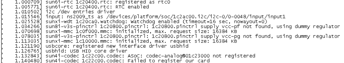

#9 Re: 全志 SOC » 怎么使用PCF8563作为RTC时钟? » 2021-03-19 12:46:53
raspberryman 说:
都没8563的日志,看下是不是硬件有问题
没8563的日志,不应该是kernel有问题吗?还是说检测到8563才回打印出日志?

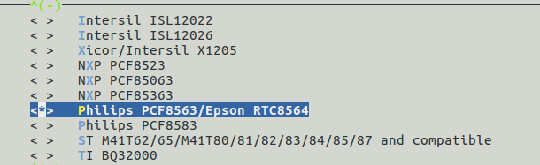

#10 全志 SOC » 怎么使用PCF8563作为RTC时钟? » 2021-03-18 11:59:29
sck852414902
回复: 3
我按照https://whycan.com/t_686.html   bugfix大佬,修改了kernel的sun8i-v3s-licheepi-zero.dts文件
&i2c0 {
    ns2009: ns2009@48 {
        compatible = "nsiway,ns2009";
        reg = <0x48>;
        rtc@51 {
        compatible = "nxp,pcf8563";
        reg = <0x51>;
也用make menuconfig 启动了PCF8563
但是启动后没有RTC1,只有RTC0,请问还需要做什么操作呢?
# hwclock -f /dev/rtc1
hwclock: can't open '/dev/rtc1': No such file or directory
