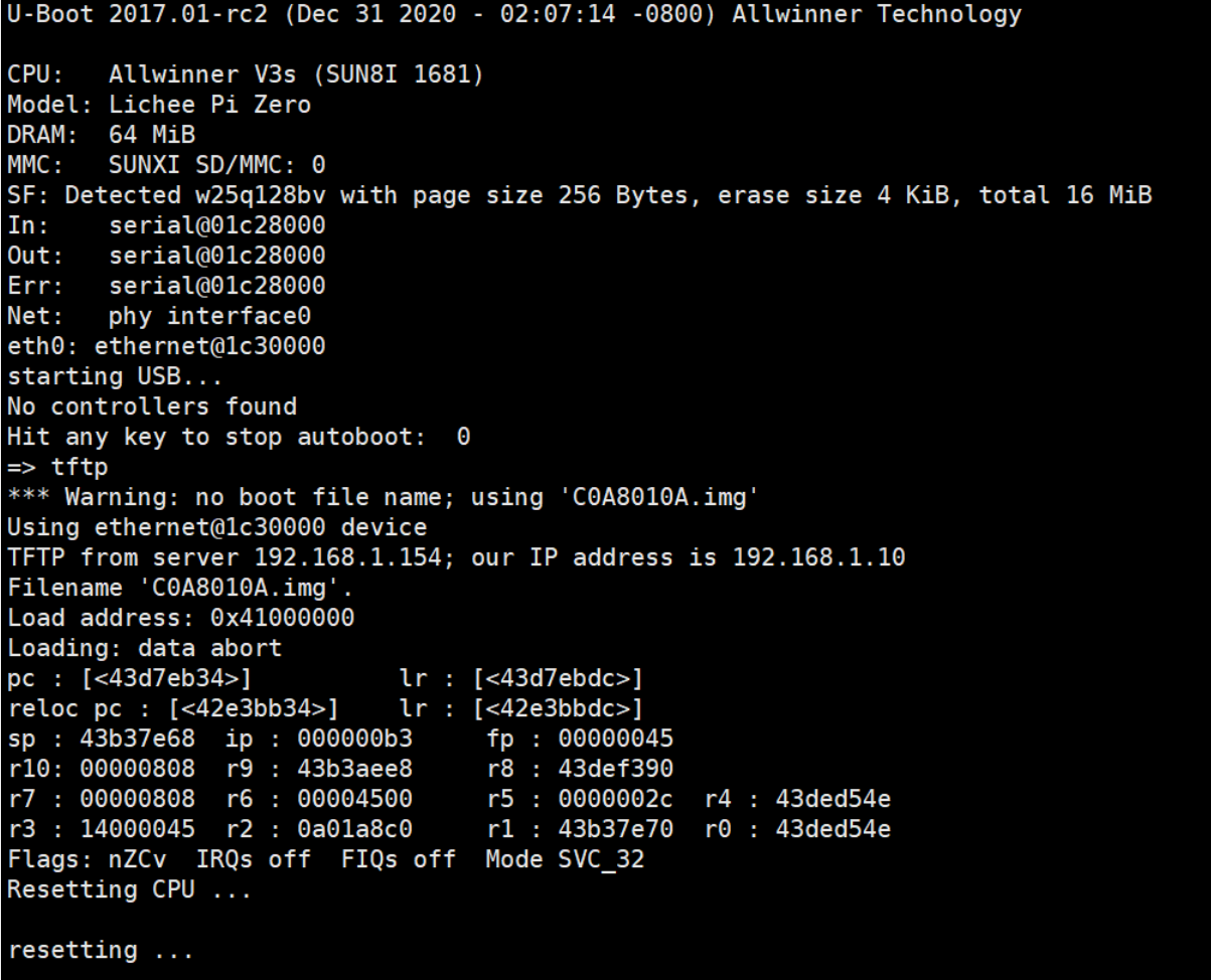

#11 Re: 全志 SOC » Lichee Pi Zero 开发板uboot 增加以太网使用tftp 崩溃问题求解。 » 2021-01-07 19:35:33
这个问题是因为工具链的问题,换用低版本工具链编译就没问题了,坑了好久,

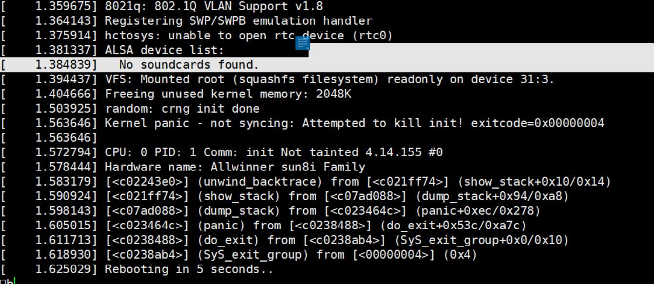

你好请问下,我移植openwrt的时候,init那边内核panic了,  可以分享下你的移植么 Kernel panic - not syncing: Attempted to kill init! exitcode=0x00000004

#14 全志 SOC » Lichee Pi Zero 开发板uboot 增加以太网使用tftp 崩溃问题求解。 » 2021-01-04 09:50:15
crolin
回复: 4
参考的是这个帖子的连接https://www.kancloud.cn/lichee/lpi0/327886 进行uboot 以太网功能添加,
但是使用ping 或者tftp 就会崩溃掉,崩溃信息如下:
想问下这是为什么啊,用的是官方的开发板。或者你们有用那个版本的uboot 以太网功能是ok的
