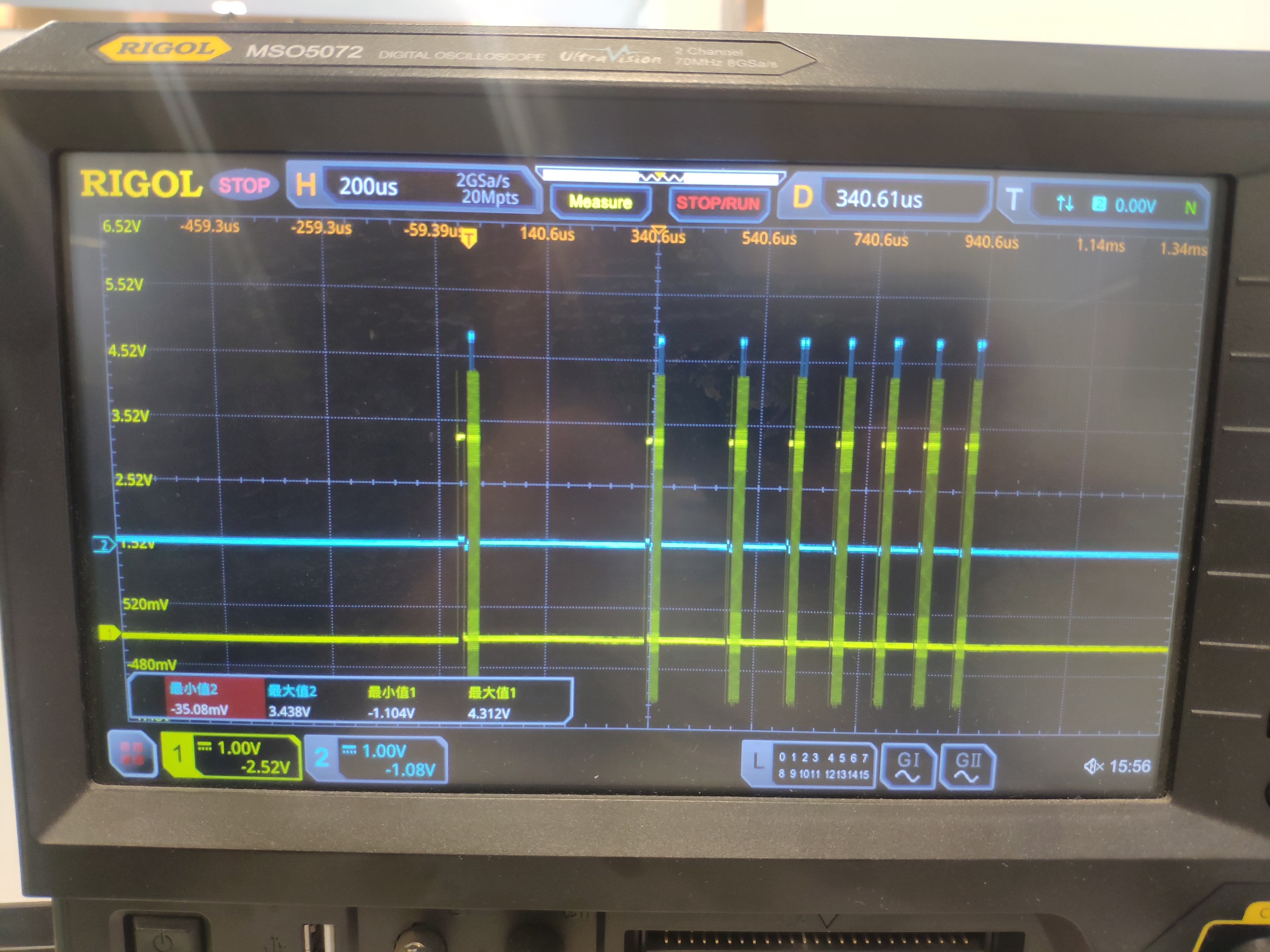

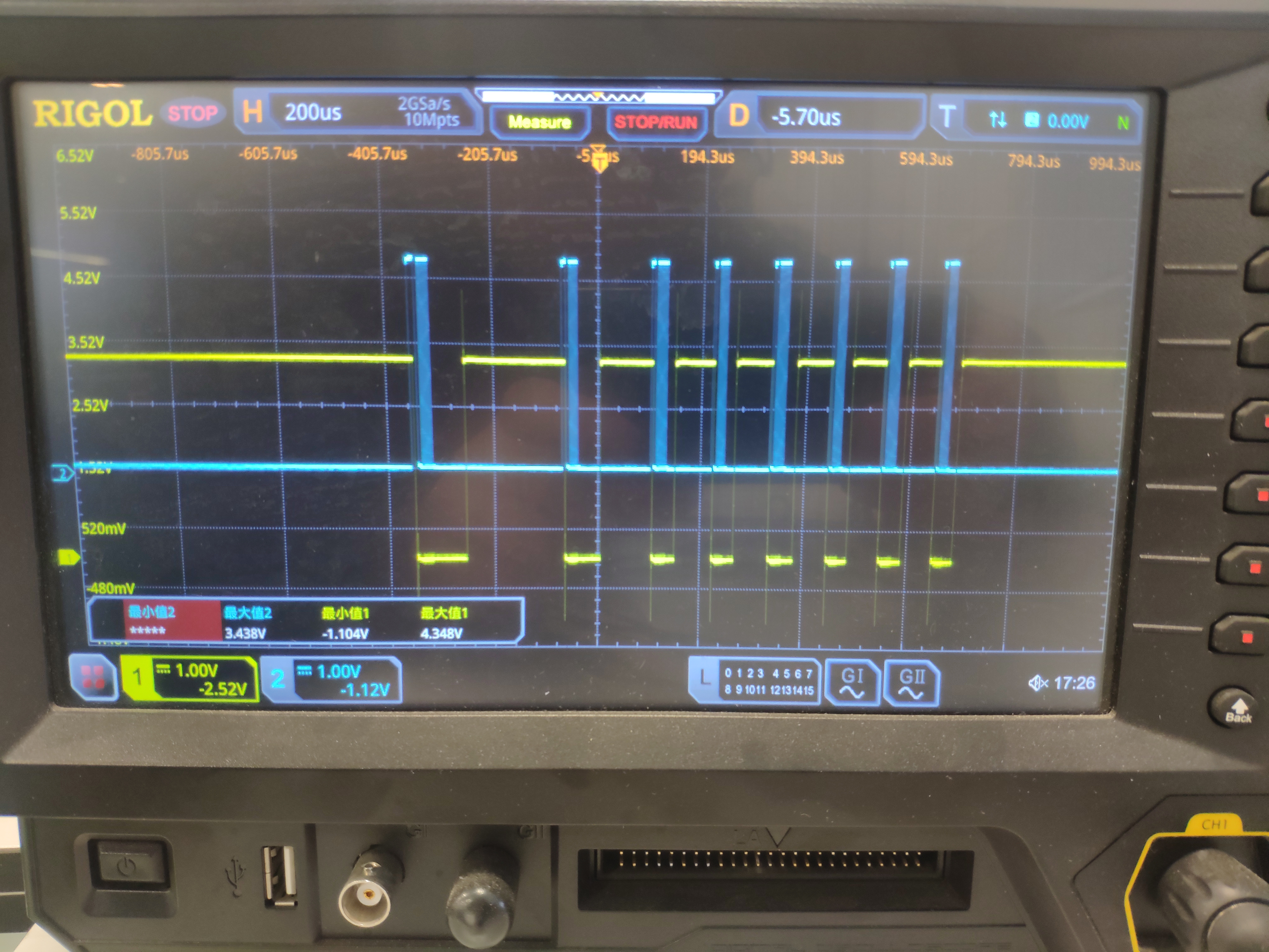

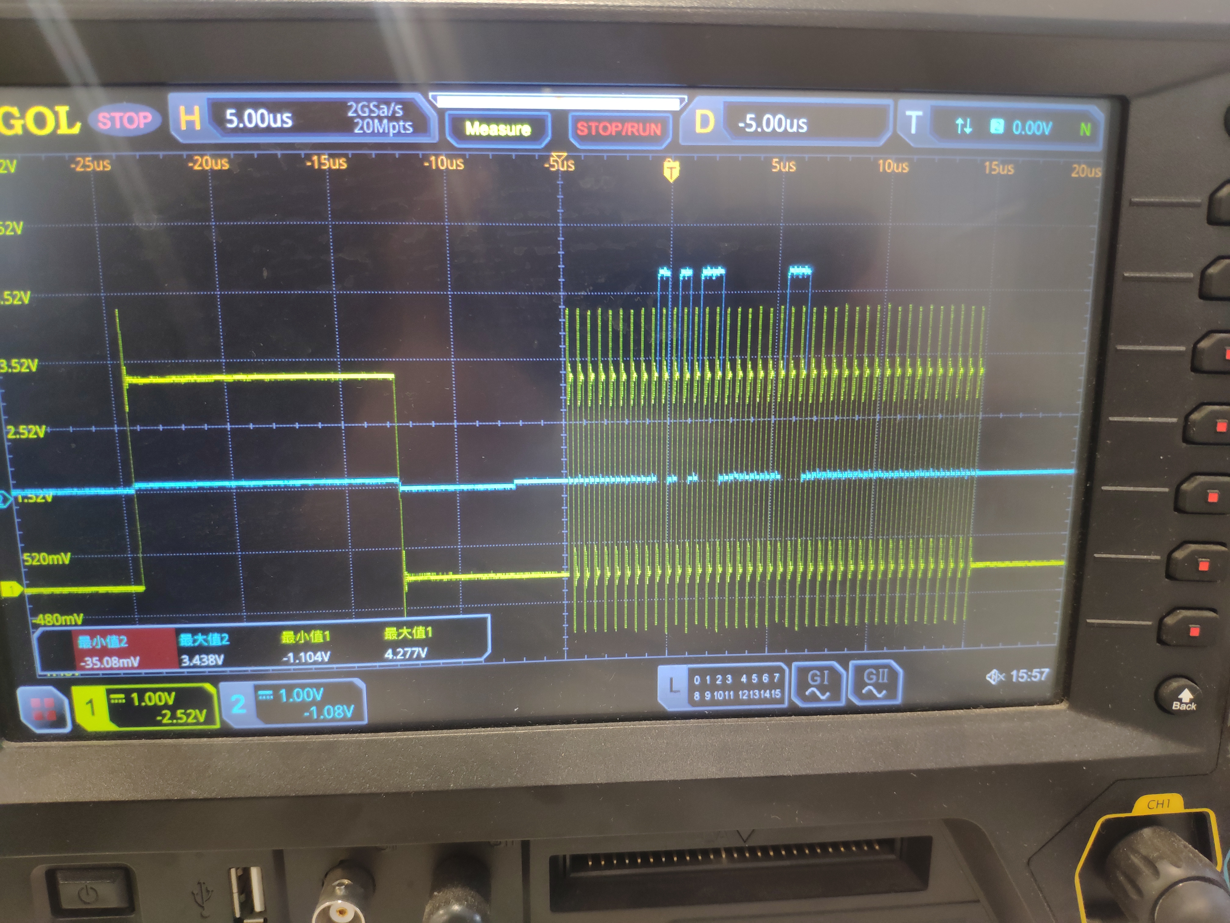

#7 Re: 全志 SOC » 荔枝派 zero(V3S), SPI复用不能正常通信。 » 2022-04-15 17:23:28
这个是上面一楼提到的SPI复用不能正常通信的波形。
1.图1是SCK 和CS脚的波形。(黄为CS)
2.下两图是SCK 和MOSI 波形。(黄为SCK,图2是图3的第一条数据)
#8 Re: 全志 SOC » 荔枝派 zero(V3S), SPI复用不能正常通信。 » 2022-04-15 16:55:08

#11 全志 SOC » 荔枝派 zero(V3S), SPI复用不能正常通信。 » 2022-04-15 11:13:51
inia
回复: 10
修改设备树之后,出现设备,CS脚也能被拉低。
但是通信不成功,不能正常读取从机的芯片ID,请大家帮我看一下,哪里有错误?
1.直接使用默认的SPI(默认CS 为PC2), 检测到有/dev/spidev0.0,能够正常使用。
