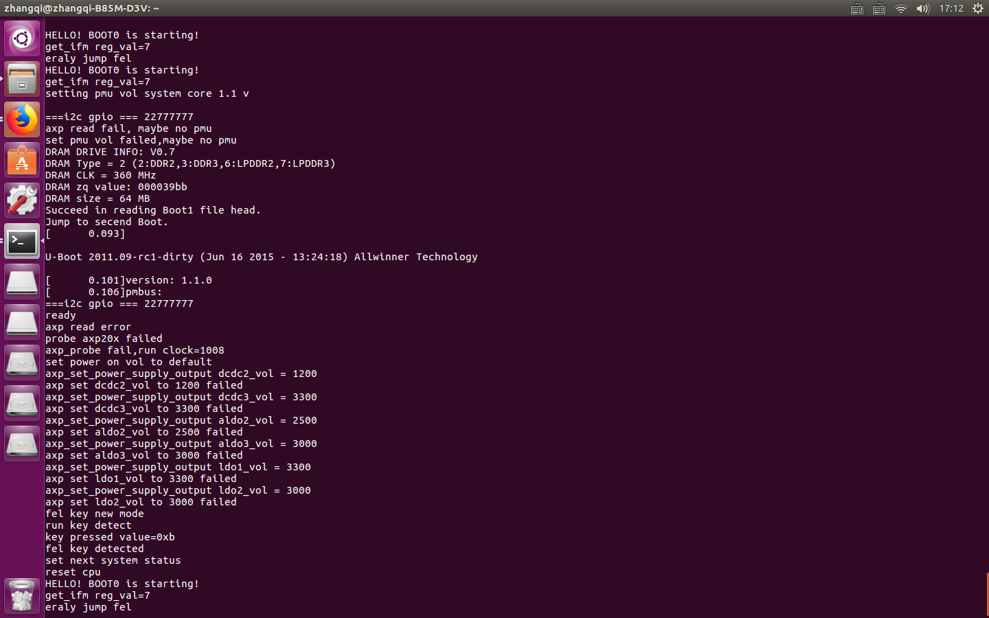

#1 Re: 全志 SOC » licheeZero bsp内核启动失败:Kernel panic: No init found. » 2018-07-31 14:48:53
对了,解决的话,只需要在打包脚本的解压部分末尾加上一句
--strip-components 1
烧写完镜像就可以正常启动了
#2 Re: 全志 SOC » licheeZero bsp内核启动失败:Kernel panic: No init found. » 2018-07-31 14:03:30
这是我编译好的uboot, linux&dtb, rootfs: V3s_TFCard.7z
荔枝派Zero开发板网卡验证通过, 登陆账号root,无密码。
为了排除问题, 你还是先换我上面这个根文件系统.
tar xvf rootfs.tar -C /mnt/你的TF卡/
晕哥,找到问题了,是由于我自己打包的文件系统经过zero_imager打包成镜像之后,
解压时会在第二分区会多一层rootfs的目录,rootfs目录下面才是文件系统里的各个文件,
如果我直接把这些文件从rootfs里面拷贝出来,放到第二分区可以正常启动,应该是解压指令部分有问题
不过我测试了下,我自己在ubuntu上同样的解压指令是没有这一层子目录的,感觉很奇怪

#8 全志 SOC » licheeZero bsp内核启动失败:Kernel panic: No init found. » 2018-07-24 19:39:38
quinncy
回复: 15
通过zero_imager对uboot、内核、以及文件系统相关文件进行打包,下载到tf卡中,在启动时出现
Kernel panic: No init found. Try passing init= option to kernel.问题,一直重启
串口打印信息如下:
