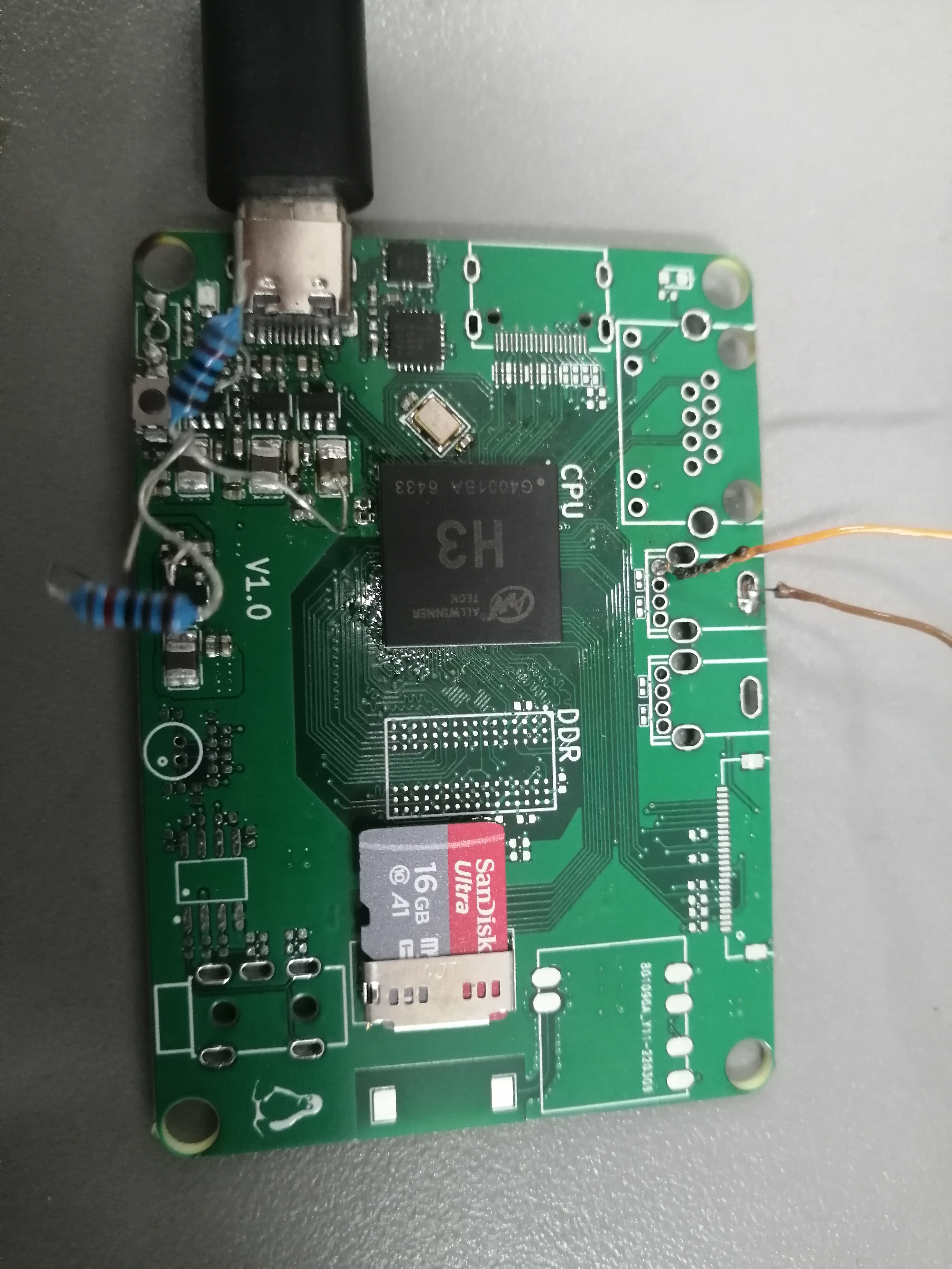

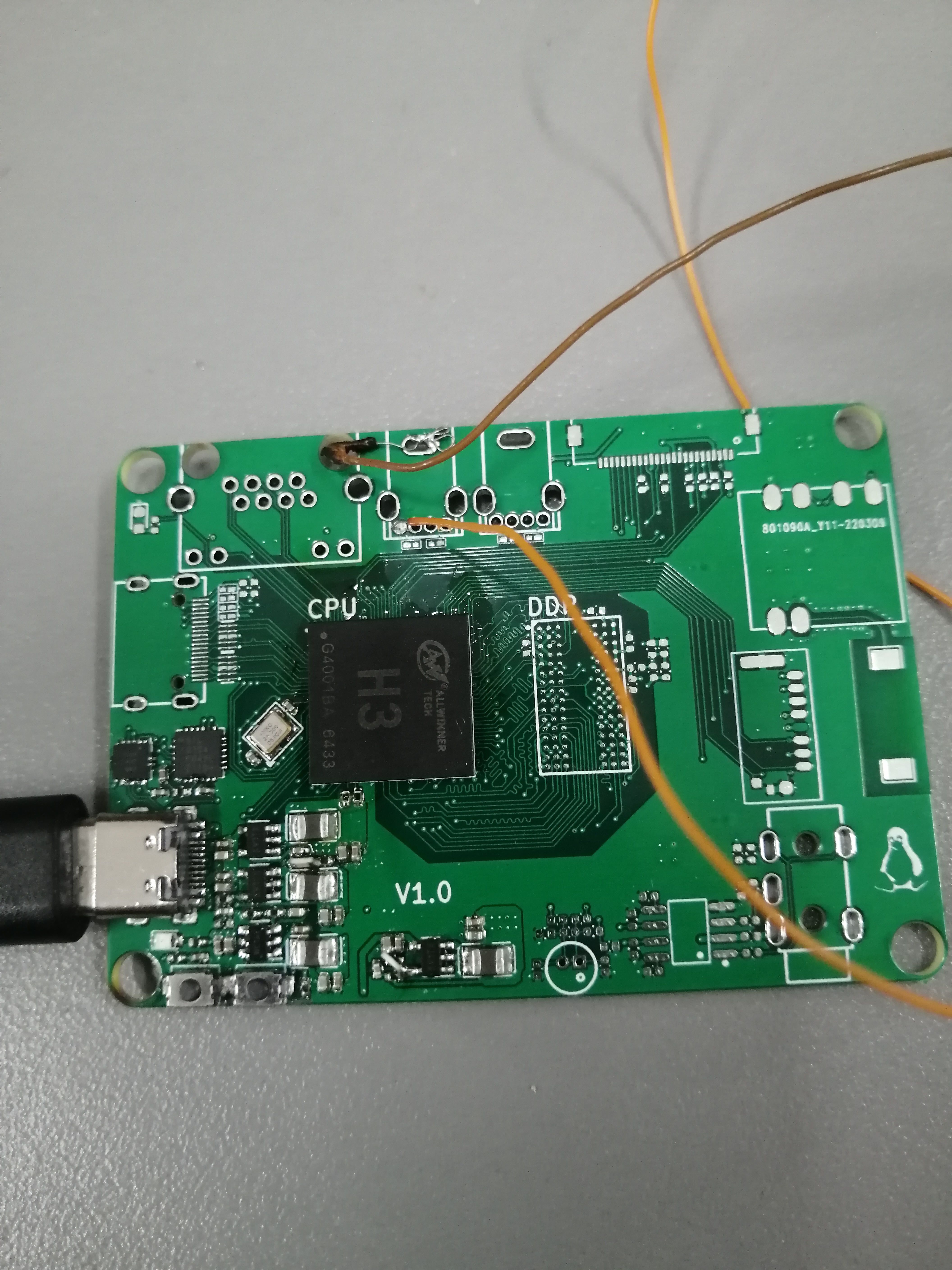

#1 Re: 全志 SOC » 翻车边缘的H3 » 2022-04-17 22:25:54
目前进度是HDMI没了sda和scl画反了
以太网看到大佬的是短封装以无没变压器也行裂开了。网上看了下说没变压器这玩意看运气,带变压器的兼容好
摄像头2640,能读出id,但是初始化就gg了i2c_smbus_write_byte_data写命令进去不去,还不知道咋回事正在研究
其他的勉强还算ok

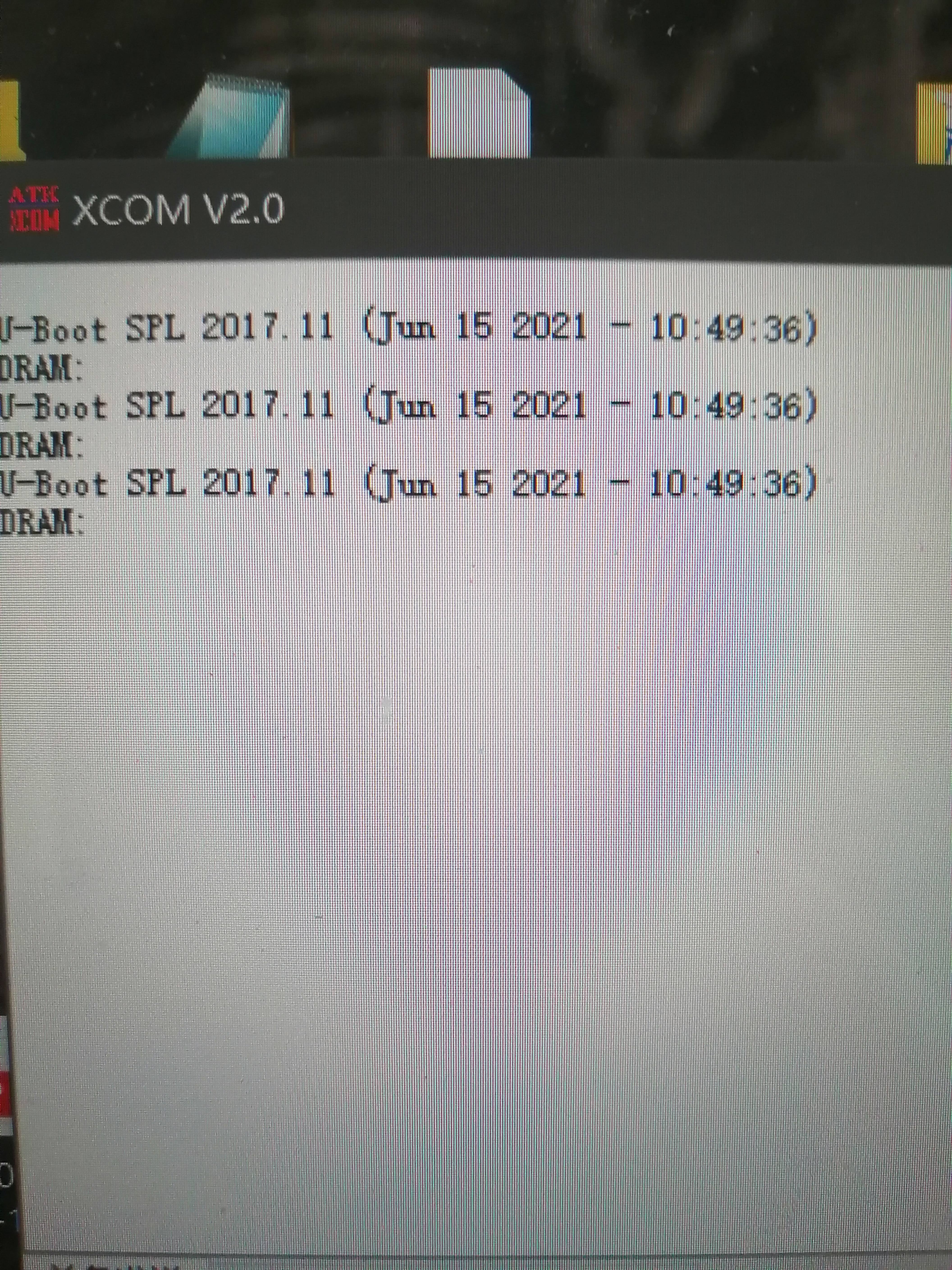

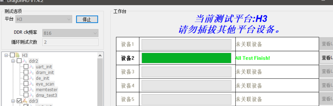

#2 Re: 全志 SOC » 翻车边缘的H3 » 2022-04-03 16:49:32
已经跑起来了,之前估计是把ddr烫烂了,温度搞太搞了370风枪搞半天
#3 Re: 全志 SOC » 翻车边缘的H3 » 2022-03-27 13:15:31
惨了ddr用xfel初始化都跑不起来是不是频率太高了,
我自己看看能不能弄一个100M的看看初始成不成
#4 Re: 全志 SOC » 翻车边缘的H3 » 2022-03-26 13:17:44
出了点小情况,没电源是en没有上拉,那个引脚自己应该是没驱动能力的
#5 Re: 全志 SOC » 翻车边缘的H3 » 2022-03-25 22:51:49
我感觉是没程序引导,因为其他几个电源en是通过ic控制的
#6 全志 SOC » 翻车边缘的H3 » 2022-03-25 22:33:31
摸鱼moyu
回复: 5
焊了3次刚把芯片焊接上(前几次bga下面的锡球都没化),目前能识别usb了不过电源只有3v3,可能是没有其他外设的原因吧(不会已经没了吧)明天继续

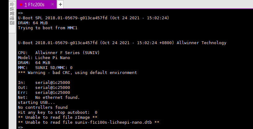

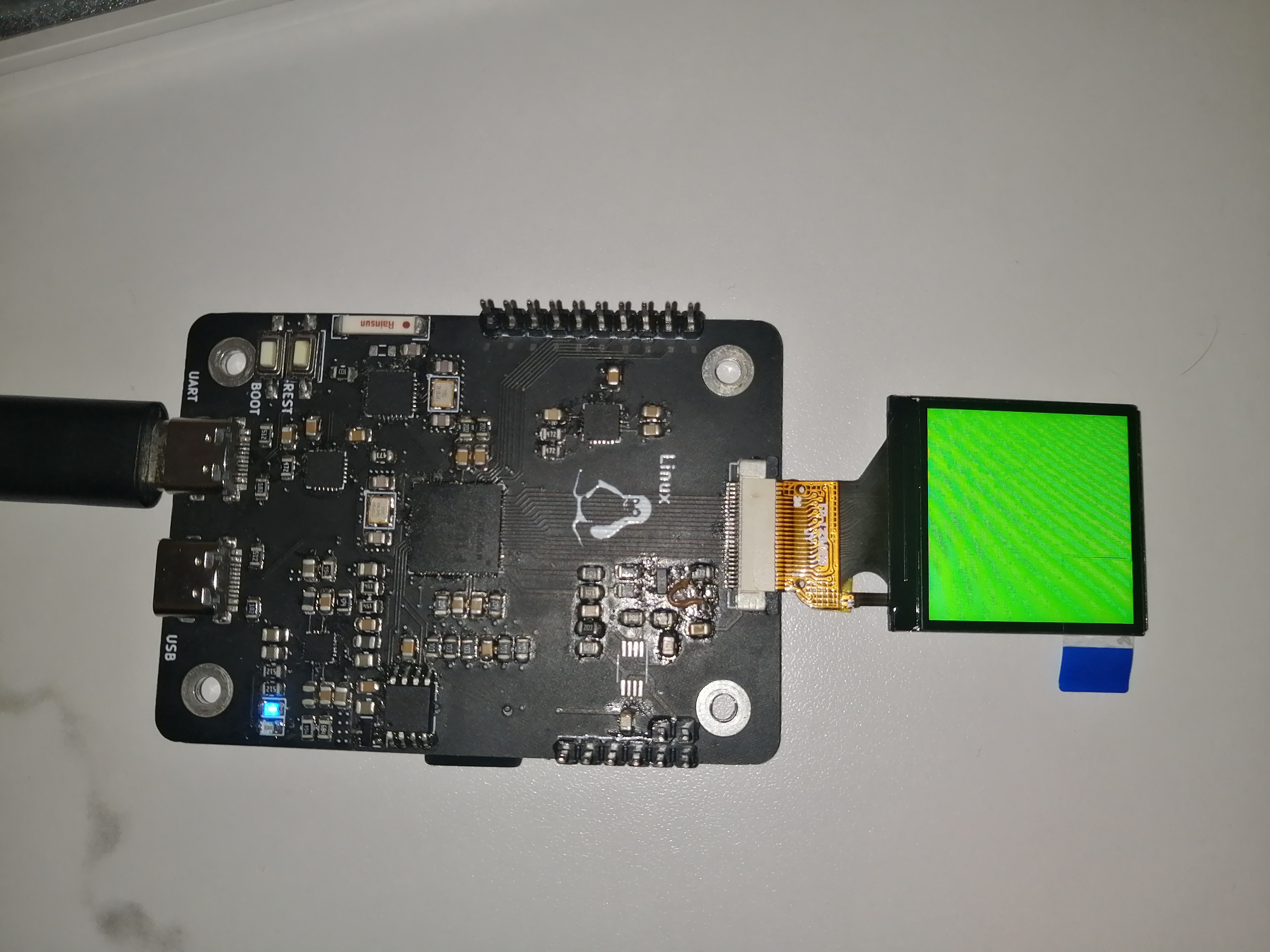

#17 全志 SOC » 用f1c200s白嫖正点原子 » 2022-02-02 22:52:54
摸鱼moyu
回复: 6
在社区发育了半年,想来里面也是有很多和我一样的新手,每天看着大佬的帖子无从下手。
刚开始我也是看到那么多资料一脸茫然,在其他帖子下的回复我也看不懂一些专业术语也时经常百度。
之前我也有就只有stm esp这些单片机的基础。看到很多帖子就心里痒痒。
我大概给像我一样的这种小白说一下,可能小白都有这种症状,大佬就算了
为了追赶大佬的脚步,刚开始我也是各种在网上调查开发板,啥啥啥好入门啥啥资料多的,不敢入手怕板子吃灰了。
市面上的教程就野火和正点的,就想买板子,但是买板子后面用完就吃灰,看到社区里有很多大佬弄f1c200s,板子也好画。但是关键又不知道软件通用不能不能学,反正网上各种了解,底层不一样但是原厂都封装好了,顶层都一样,于是就搞了这个板子。
大致流程就是在社区大佬的帮助下移植好linux就可以白嫖了,重点就是注意设备树添加是不一样的。
这个是所有资料里面又pcb原理图,驱动代码啥的,大概按照正点原子写的一些驱动都能用
f1c200s.zip
github也有 https://github.com/CXJ007/f1c200s

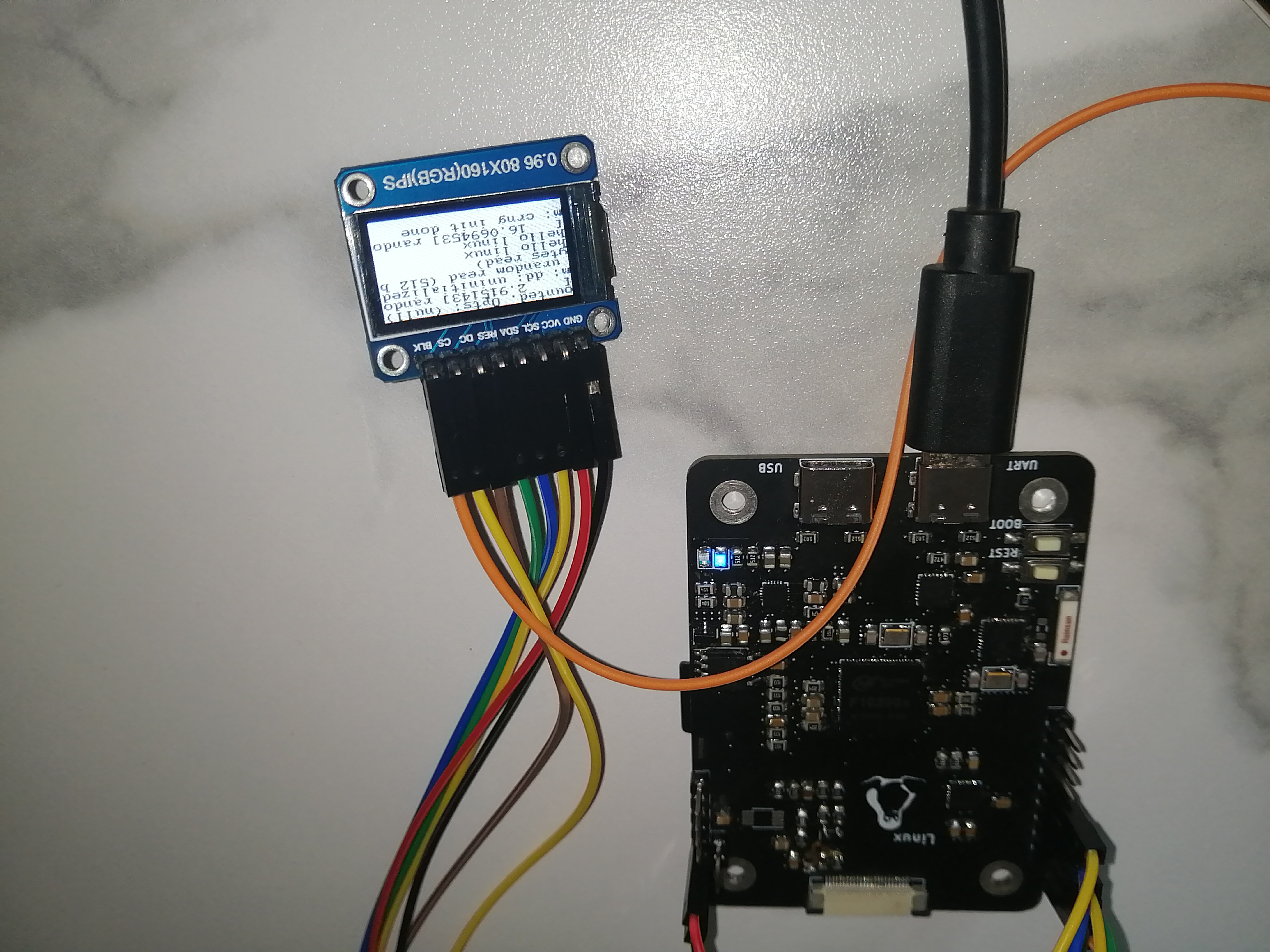

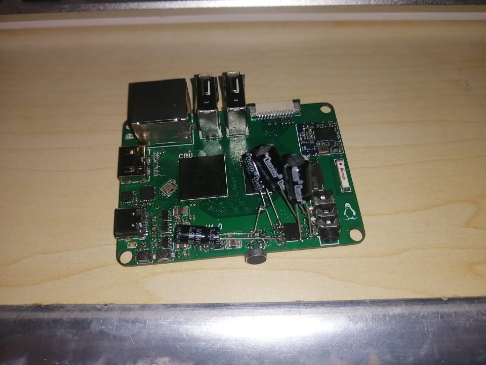

几张板子能动的图片:
上面那个飞线是屏幕背光出现了问题,原理图符号和封装匹配的时候三极管be反了文件里已经改了,弄好可以看看pwm是咋操作的。还有就是声音那个功放买器件漏掉了,现在过年没在学校没设备焊接,就这个没验证了其他的就自己用来学习是没问题的。还有个就是usbid(pe2)给占用了
我是来自开源,也希望我能帮上有需要的人,我自己也还需要不断努力
最后感谢社区大佬的巨人肩膀和许许多多的肩膀

起因是之前我为了学习linux自己画了一个板子但是ic上只有两个spi一个给了flash一个给了esp8089,为了体验各种操作方式把spi都用了,也不知道ic上那个40pin的是模拟的还是硬件的,本着学习的目就用了模拟8080来驱动st7789,前几天用st7735当终端,但他始终是复用了spi,现在想让io快起来给添加到framebuffer,
现在附上代码供大佬检查主要还是io的方式是不是这样不太好

又搞了一上午准备放弃自己写了的,最后检查了设备树结果发现spi引脚添加错了
大概操作流程就是先按照这个里面 https://www.bilibili.com/read/cv9947785 把引脚申请改了我用的是5.7.1
然后去fb_st7735r.c里面修改
static void set_addr_win(struct fbtft_par *par, int xs, int ys, int xe, int ye)
	write_reg(par, MIPI_DCS_SET_COLUMN_ADDRESS,
	 //(xs+24) >> 8, (xs+24) & 0xFF, (xe+24) >> 8, (xe+24) & 0xFF);
		  xs >> 8, (xs+1) & 0xFF, xe >> 8, (xe+1) & 0xFF);
	write_reg(par, MIPI_DCS_SET_PAGE_ADDRESS,
			(ys+25) >> 8, (ys+26) & 0xFF, (ye+25) >> 8, (ye+26) & 0xFF);
		  //ys >> 8, ys & 0xFF, ye >> 8, ye & 0xFF);
	write_reg(par, MIPI_DCS_WRITE_MEMORY_START);
static struct fbtft_display display = {
	.regwidth = 8,
	.width = 80,
	.height = 160,
	.init_sequence = default_init_sequence,
	.gamma_num = 2,
	.gamma_len = 16,
	.gamma = DEFAULT_GAMMA,
	.fbtftops = {
		.set_addr_win = set_addr_win,
		.set_var = set_var,
		.set_gamma = set_gamma,
下面是设备树里面
&spi0 {
	pinctrl-names = "default";
	pinctrl-0 = <&spi0_pd_pins>;
	    st7735r@0{
			compatible = "sitronix,st7735r";
			reg = <0>;
			spi-max-frequency = <36000000>;
			spi-cpol;
			spi-cpha;
			rotate = <90>;
			fps = <60>;
			buswidth = <8>;
			dc-gpios = <&pio 3 16 GPIO_ACTIVE_HIGH>;
			reset-gpios = <&pio 3 17 GPIO_ACTIVE_HIGH>;
			led-gpios = <&pio 3 15 GPIO_ACTIVE_LOW>;
			debug = <0x0>;
然后修改bootargs 里面添加console=tty0

居然是卡的问题tb4块的4g卡不行就那种黑色的,借了个闪迪的就行了,这段时间有东西耍了

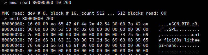

在uboot下用mmc info能读出sd卡信息,可以暂时排除硬件问题也许bin文件没制作好

#38 Re: 全志 SOC » F1c200s从tf卡启动失败 » 2021-10-23 17:39:03

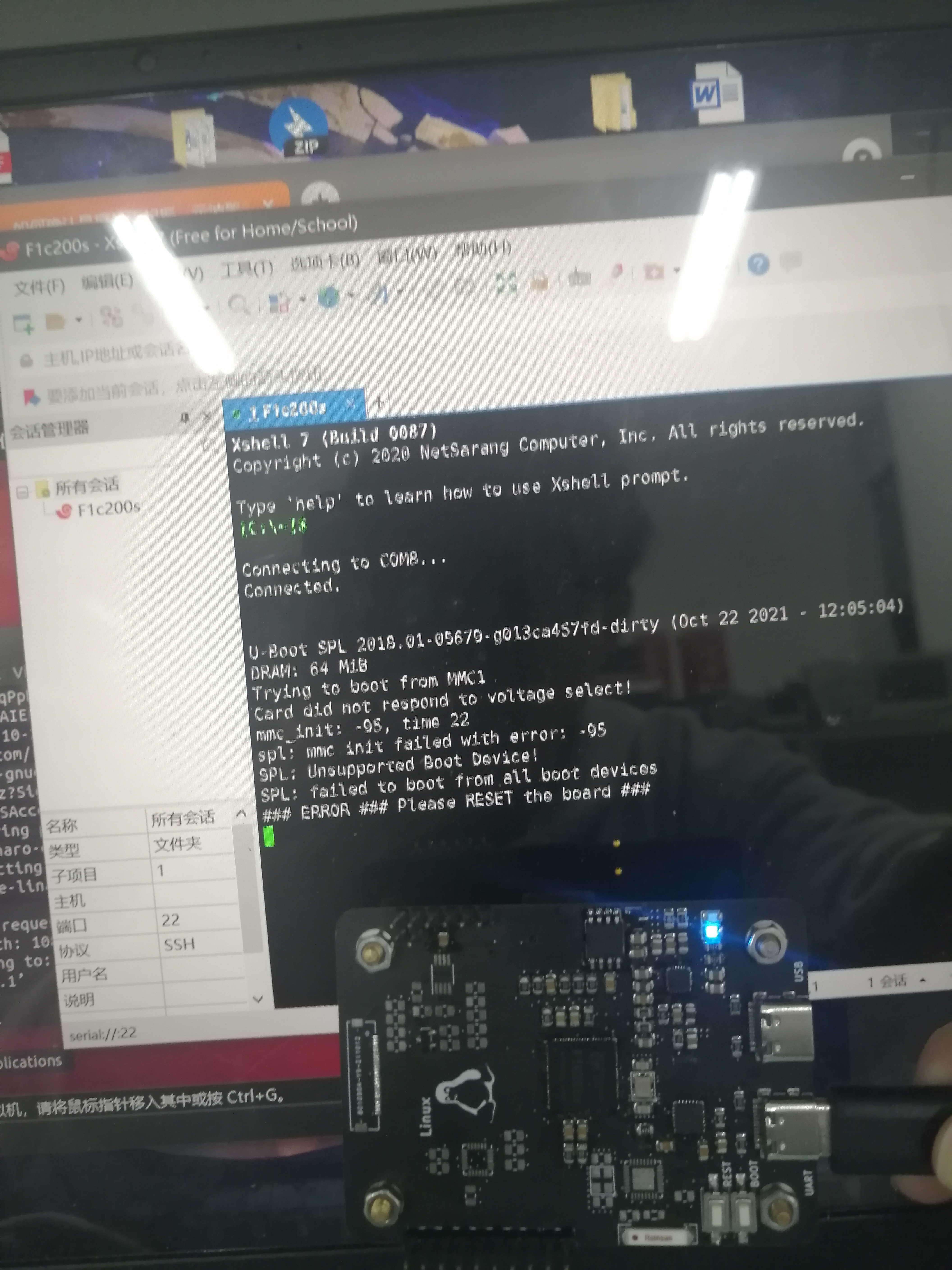

摸鱼moyu
回复: 11
搞不明白啊,菜鸟一个
U-Boot SPL 2018.01-05679-g013ca457fd-dirty (Oct 22 2021 - 12:05:04)
DRAM: 64 MiB
Trying to boot from MMC1
mmc_init: -95, time 22
SPL: Unsupported Boot Device!
就启动不到我测试了下电流在40ma上tf卡是50的样子,
而且我感觉是tf的cmd引脚没被上拉到3.3有引起的,是不是不正常啊?,而且也没和地短在一起,上拉电阻前还有3.3后面就没了。
写着写着突然怀疑是不是电阻坏(没有坏)搞不明白了,
有大佬知道如何去看那个error-95这个log对应问题在哪里万一又碰着其他了咋办呀?
事发现场和原理图
