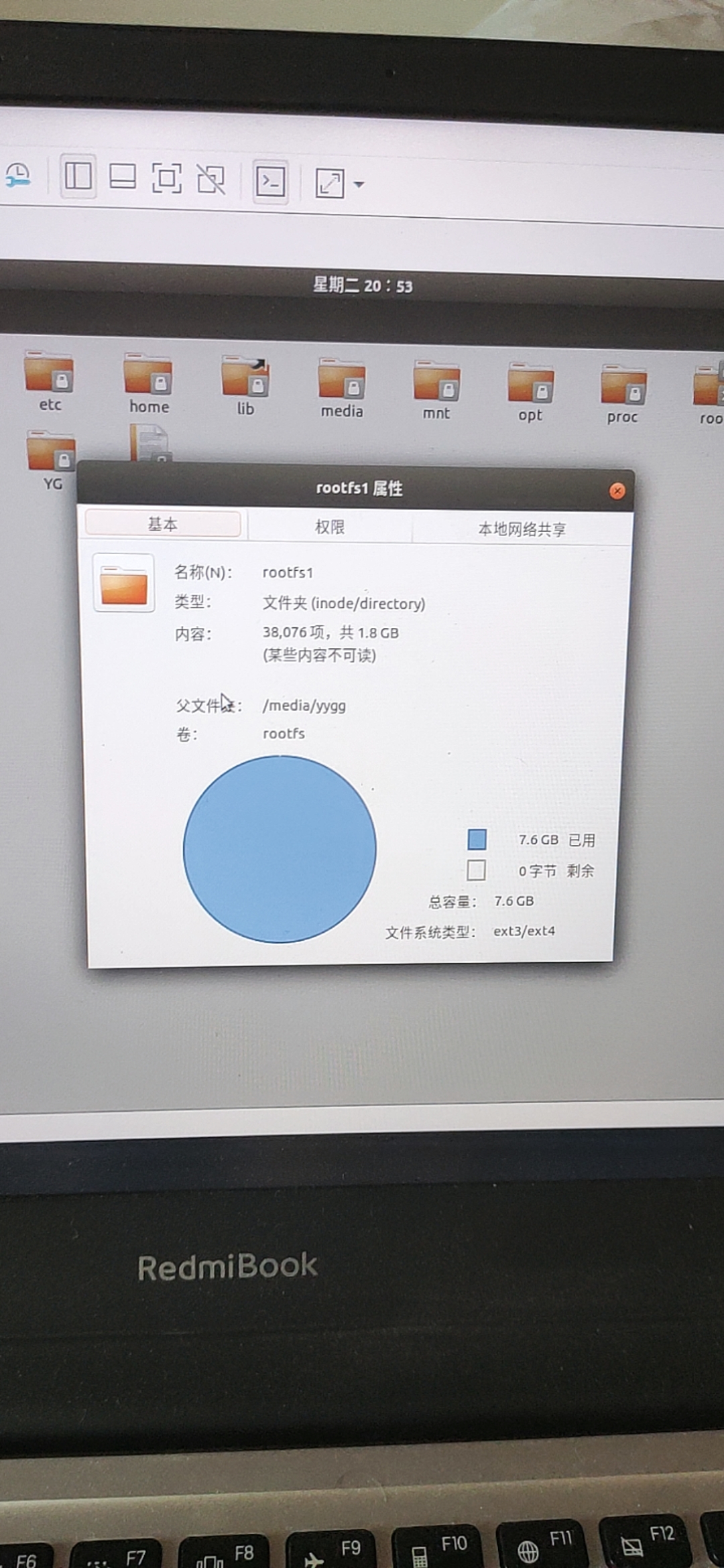

#9 Re: 全志 SOC » linux在内存卡里用打包命令打包失败储存空间满了 » 2021-12-16 08:48:31
已成功解决,u盘有独立回收站
在u盘里打开终端,输入ls -al查看隐藏文件
可以找到一个.Trash-1000的文件夹,cd打开这个文件夹,
然后用sudo rm命令删除这个文件夹下的文件,这样u盘回收站就清空了
#11 全志 SOC » linux在内存卡里用打包命令打包失败储存空间满了 » 2021-12-15 13:21:53
光速进行时
回复: 2
linux在内存卡里用打包命令打包失败空间满了,把打包了一半的文件包移到回站,储存卡空间也是满的,咋回事
用的命令是 sudo tar -cvf rootfs.tar ./*5df9a5f4d74206b.jpg
