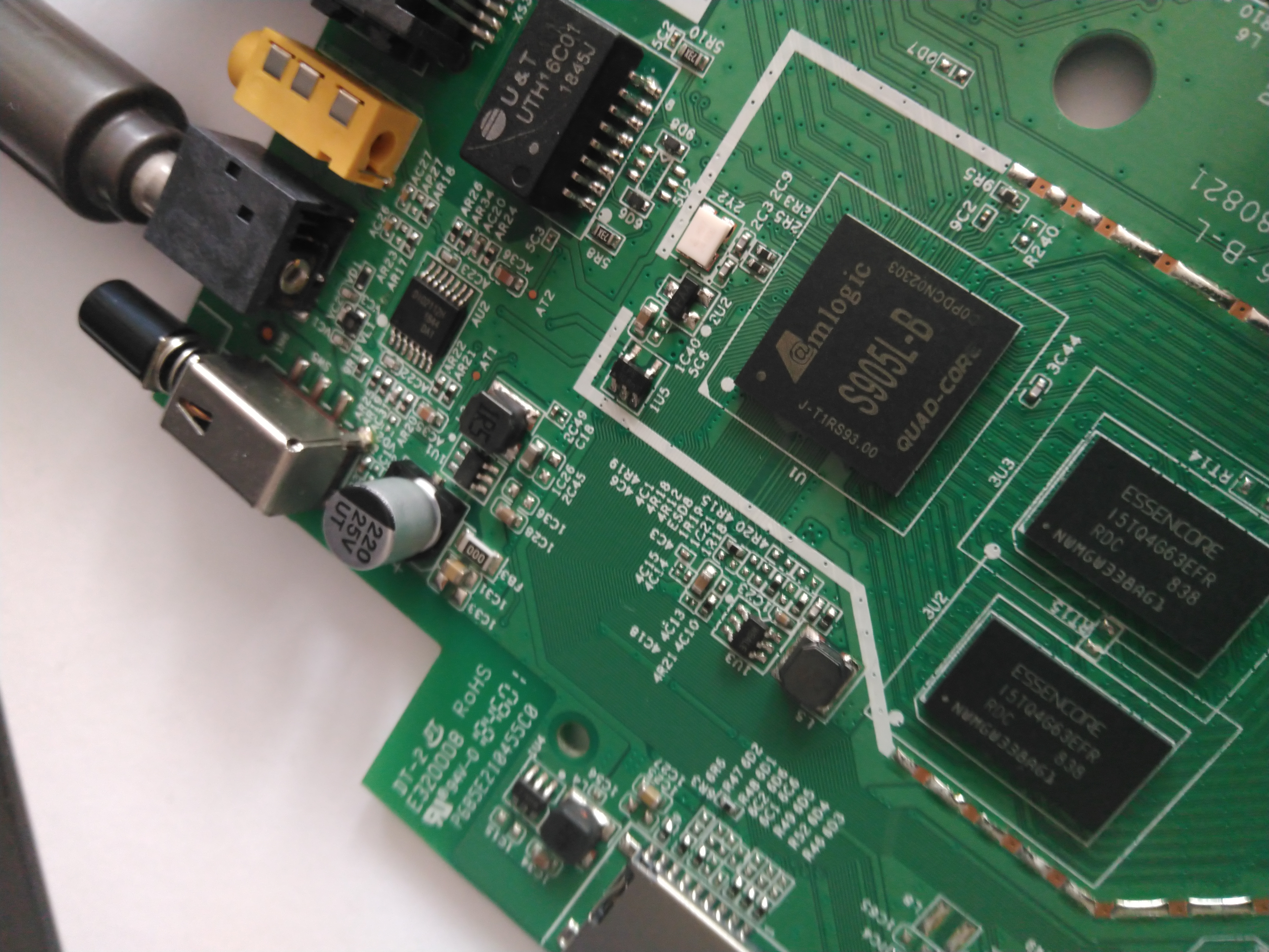

#5 全志 SOC » 又捡到个东西,来鉴定一下 » 2022-03-27 08:46:58
鳝丝与螺丝
回复: 5
楼下捡到一个中国联通机顶盒,全新。安卓操作系统,处理器如下。有适配的镜像来给这个东西刷机吗(安卓linux都行)IMG_20220327_083816.jpgIMG_20220327_083742.jpg

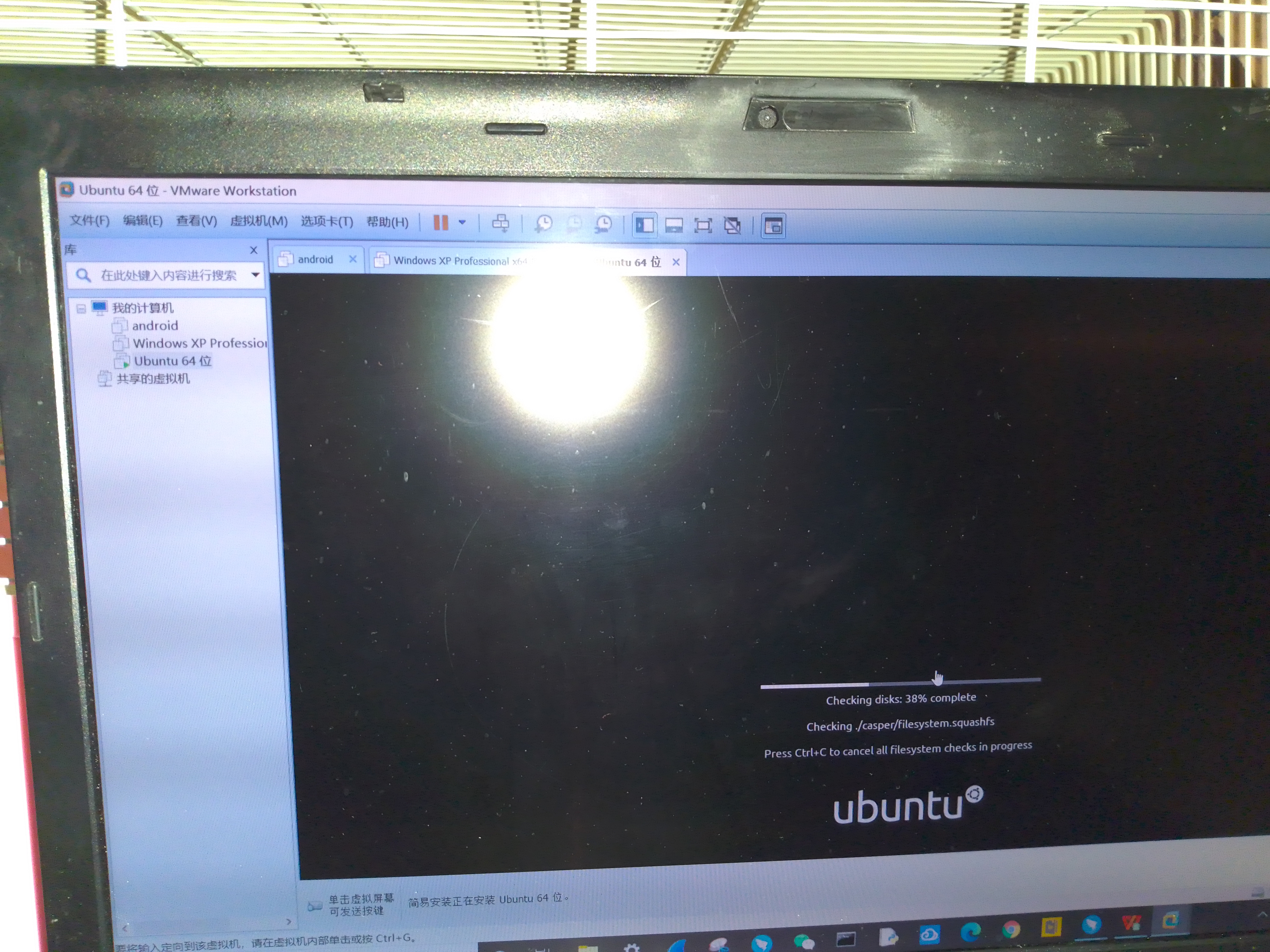

ubuntu的虚拟机有问题,应该是iso的问题。3.2个g也懒得重新下一遍了,所以我改成了debian
debian的文件才900多mb…安装
安装好后,发现他比我想象的要好用,动画也很完美。
把tf卡接入虚拟机,那一块识别不出来的分区识别了。
更新系统包默认debian的更新源在国内访问很慢, 可以先修改源到国内镜像: vim /etc/apt/sources.list 将 ftp.debian.org 修改成 ftp.cn.debian.org, 然后执行:
root@ev3dev:~# apt-get update
    root@ev3dev:~# apt-get upgrade
    root@ev3dev:~# apt-get dist-upgrade
如果你安装的是最新版本的镜像文件, 可以跳过这个步骤, ev3dev的开发很活跃, 一般2周左右可以执行一下这个命令, 将系统更新到最新版本.
如果有发行包升级, 安装以后, 需要重启:
root@ev3dev:~# reboot
强迫症,还有3个多兆空间未分配,弄了个linxu-swap。

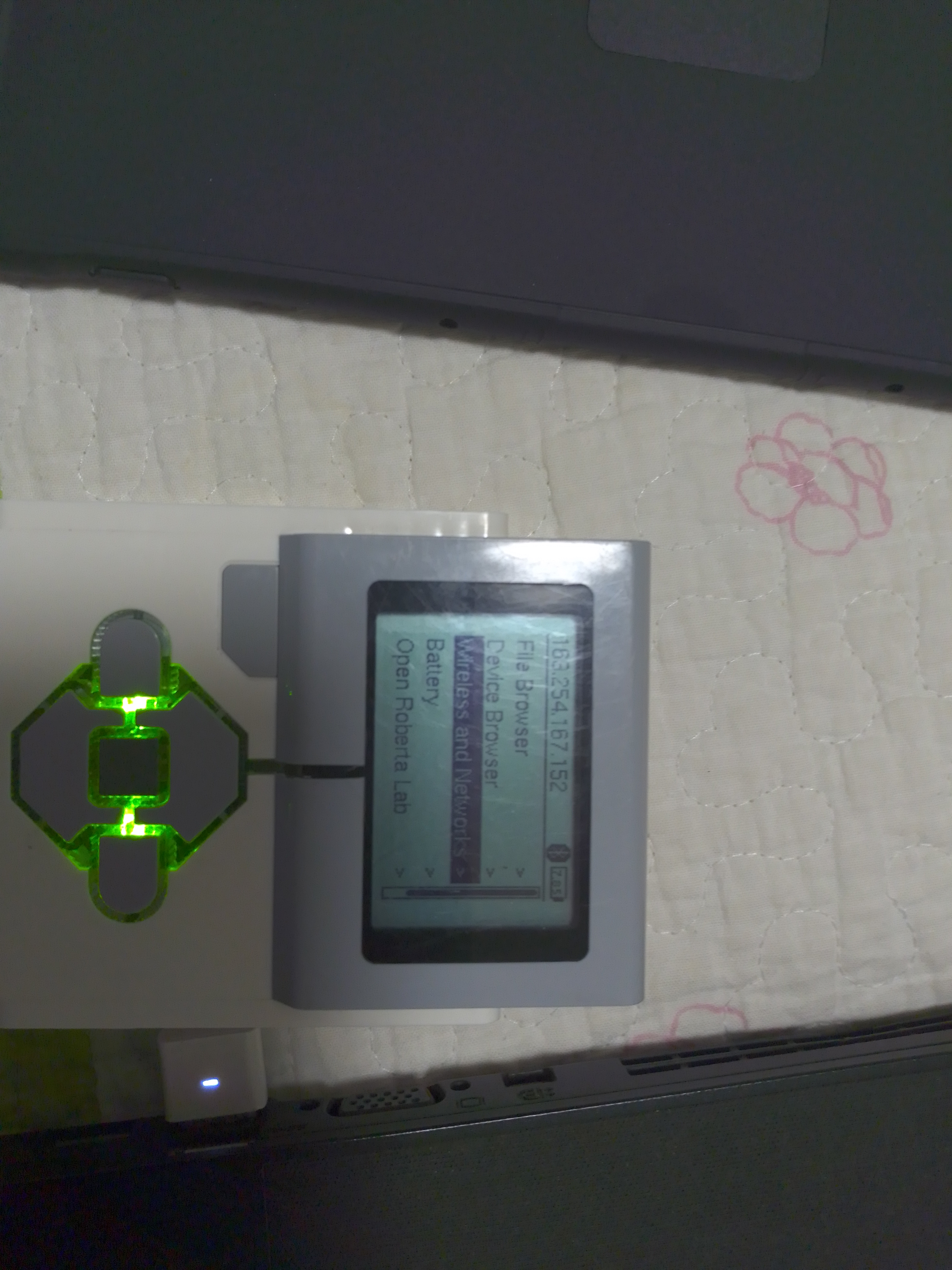

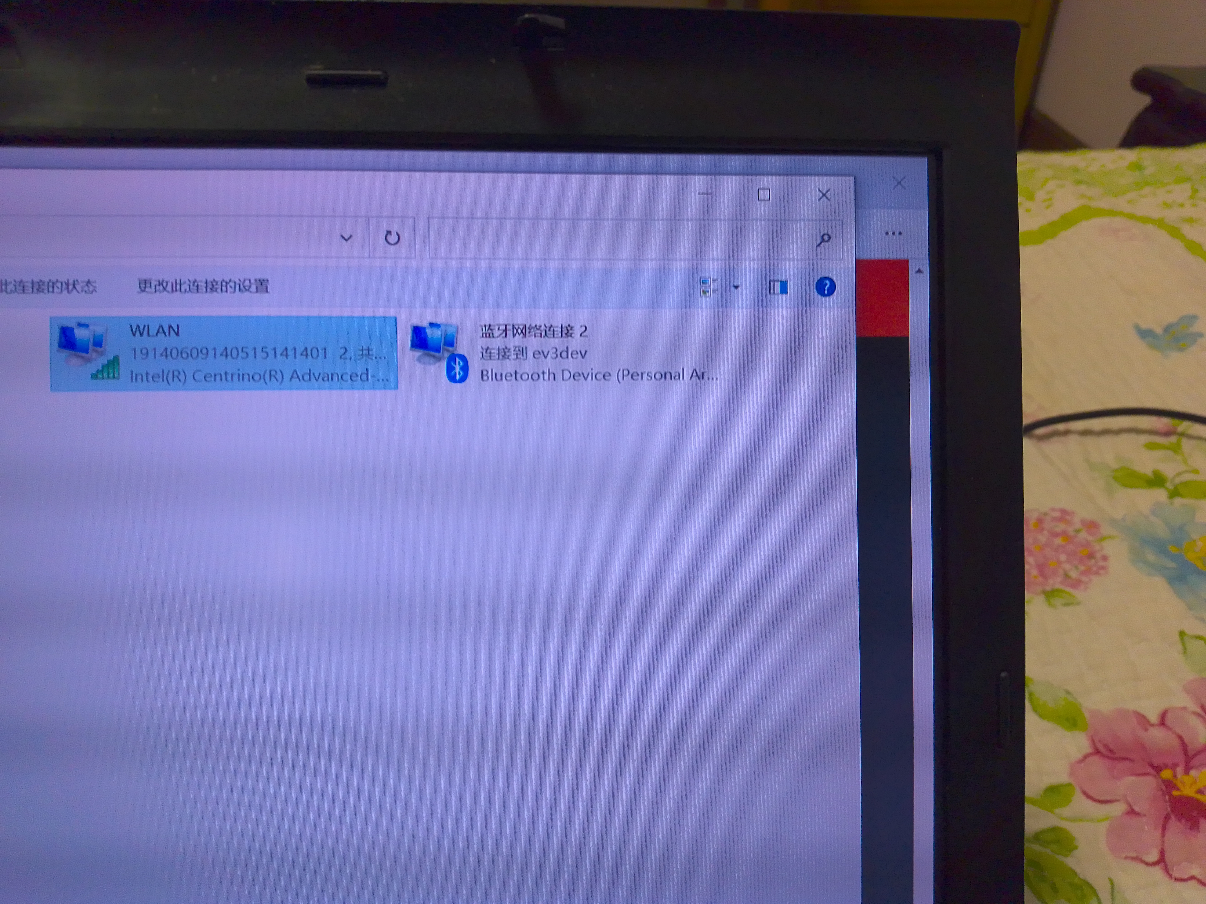

成功了……
过程曲折,尤其是ssh连接那一部分。对新手很不友好,但官网有很详细的教程。
由于我以前连接过ev3用来下载数据,所以不识别,得先把驱动删了。
重新连接,windows把他识别成了NDIS。
打开网络连接,把“internet”连接命名为ev3,把路由器连接中的属性共享网络给usb/蓝牙连接。
ev3这边已经显示ip地址了。
打开putty,连接ev3dev,端口22。
账号robot,密码maker。
正式进入系统。
python也可以启动。
理论上这玩意已经搞好了,但是得修改一些tf卡里的文件,这个格式windows还不支持,得搞个linux虚拟机…

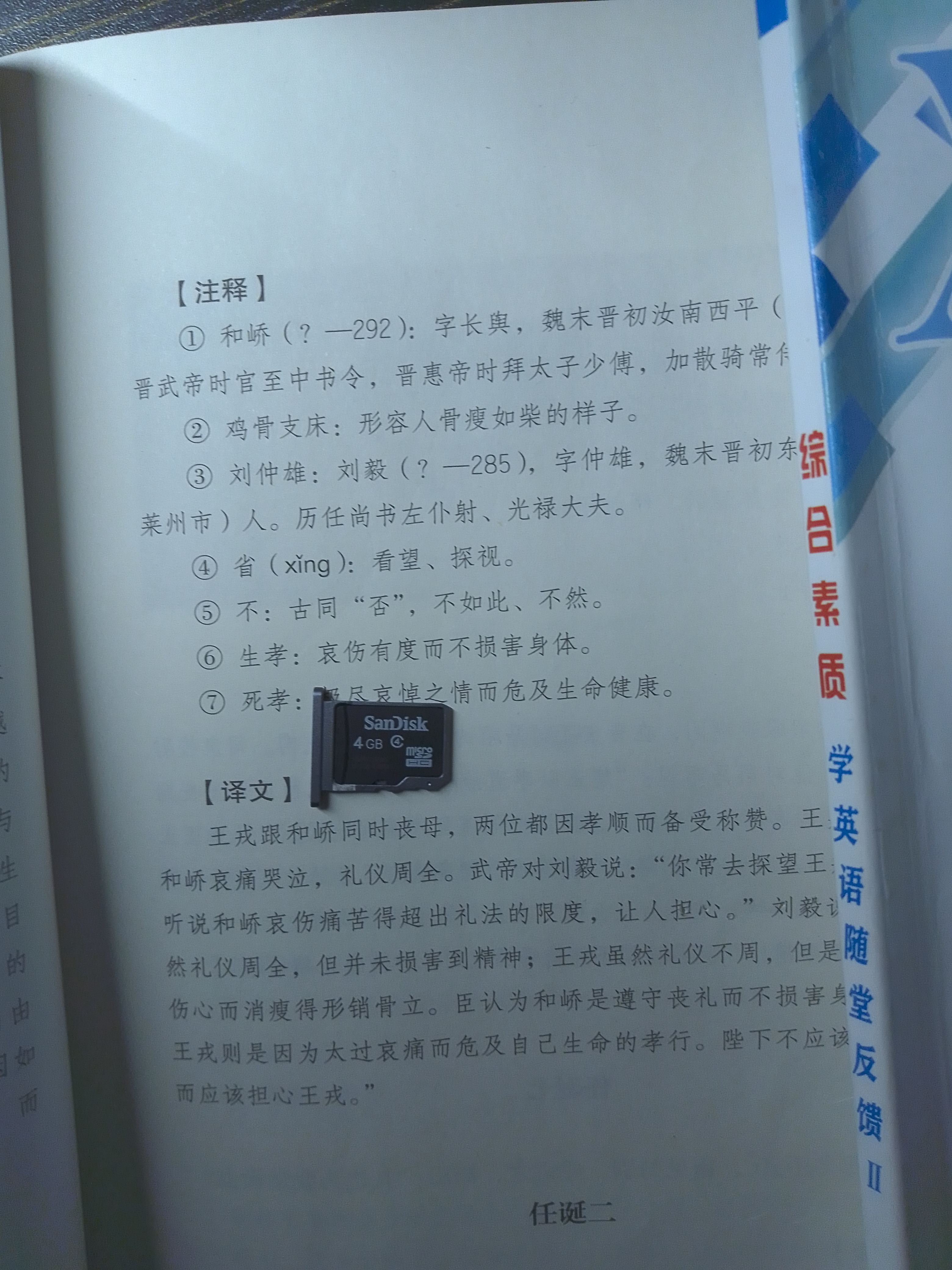

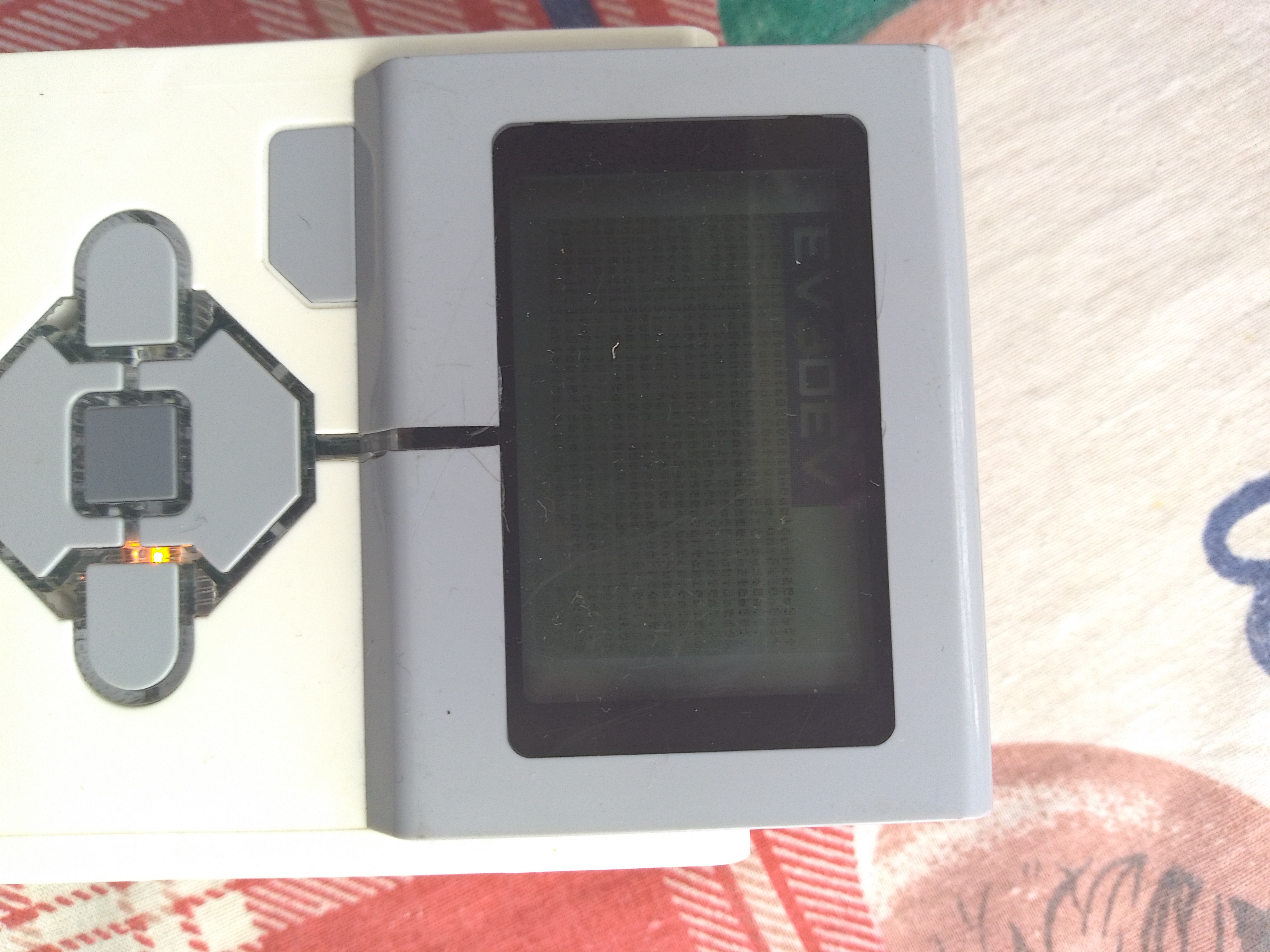

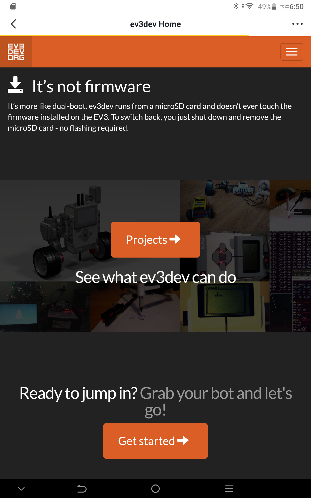

上网一搜,还真可以给这玩意刷linux。
官网www.ev3dev.org
他运行的是一个完整的debian操作系统
支持ssh连接
内置5种语言
我还发现,这个镜像同样适用于树莓派。接下来开始烧录镜像。
但是家里没有TF卡了,好不容易从学习机里抠出来一张,下次问朋友借一张SANDISK16G的。

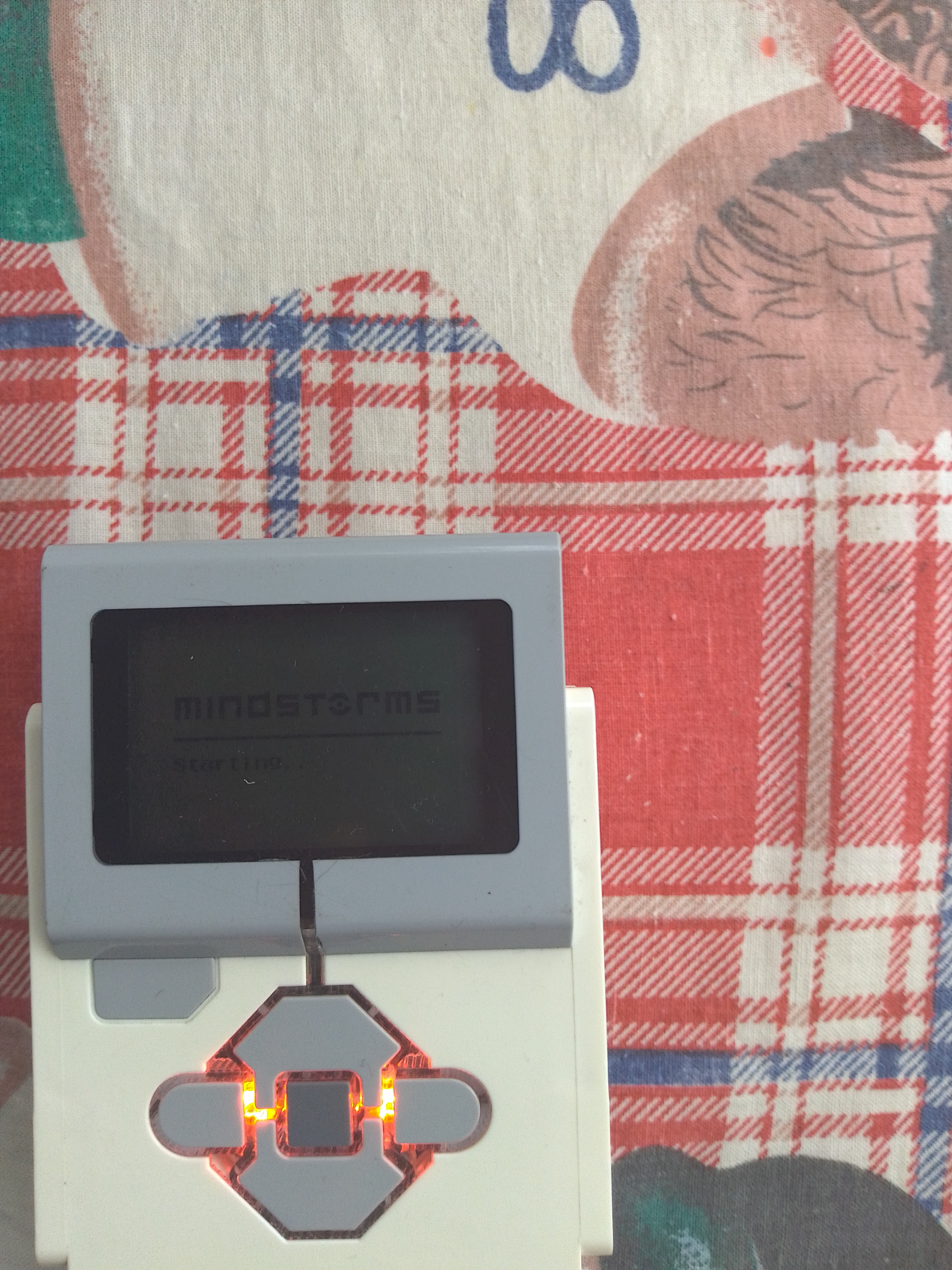

镜像是IMG格式,使用WIN32DISKimanger 烧录。
烧录好后直接插入测试。
官方固件检测到TF卡,从TF卡启动
启动成功了。和官方的界面差不多
端口也能识别,但新旧马达傻傻分不清。
明天搞SSH连接!

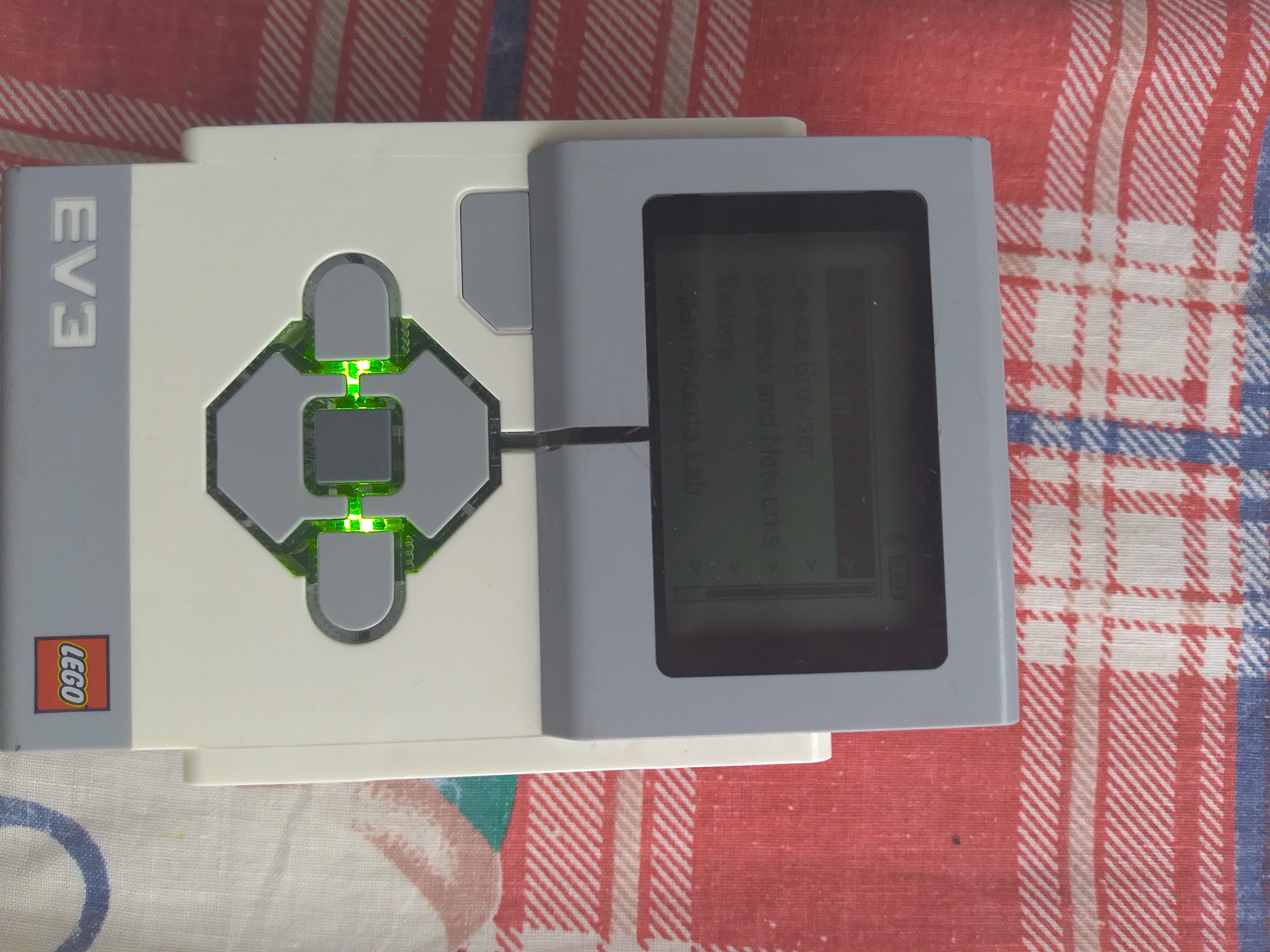

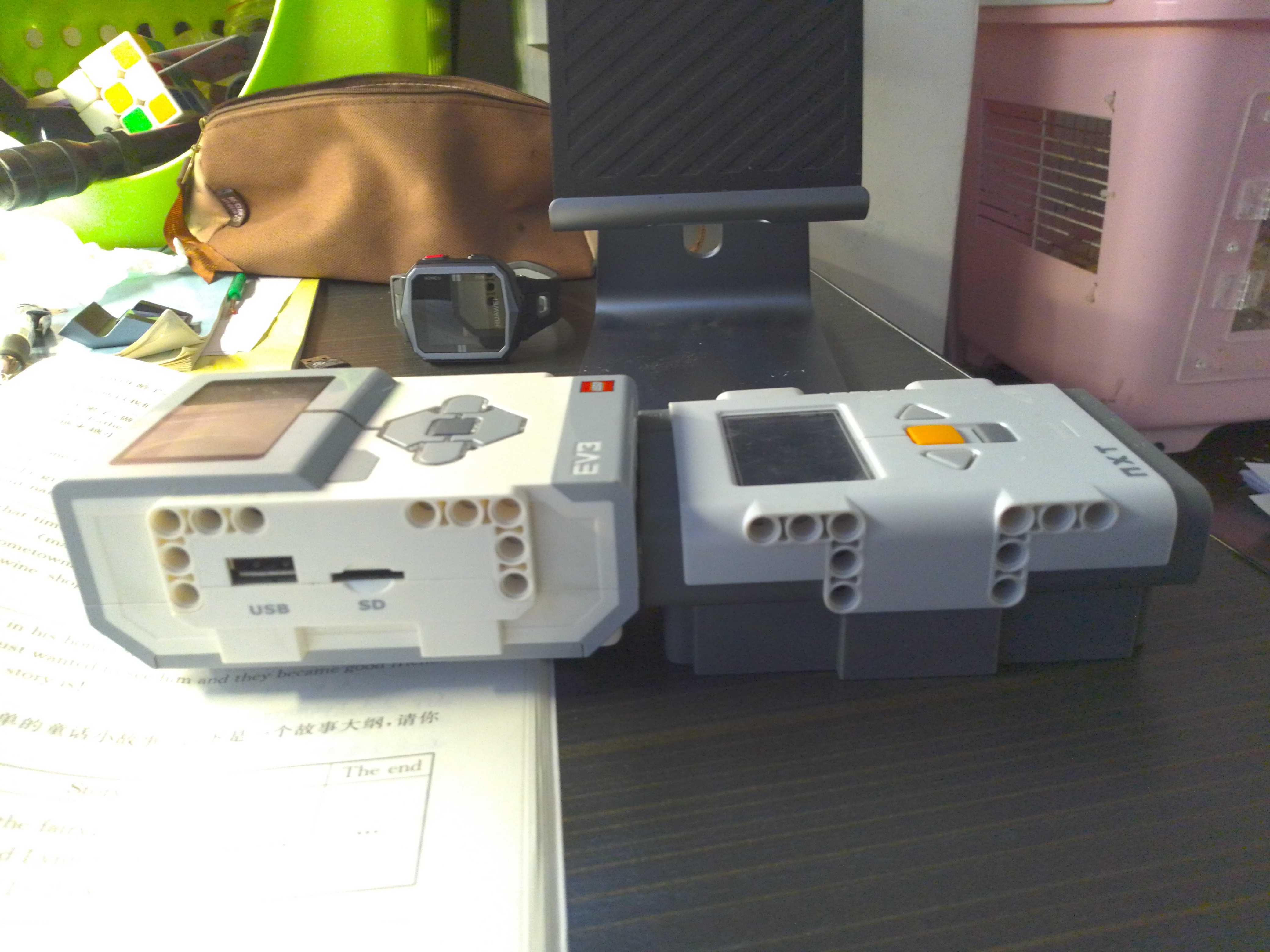

#26 全志 SOC » 少儿编程玩具运行linux » 2022-03-17 17:37:16
鳝丝与螺丝
回复: 14

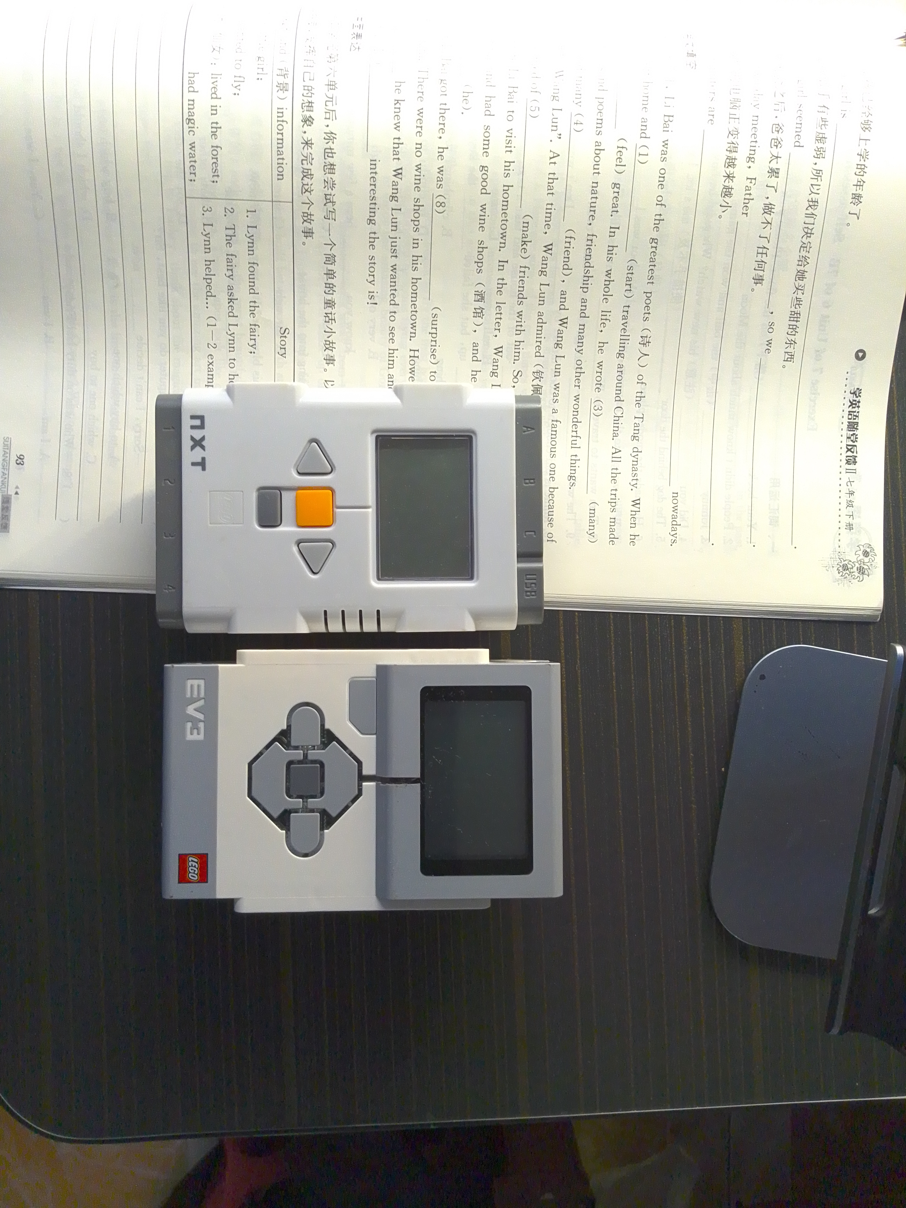

最近想学linux,坑网的各种开发板也是把我看到眼花缭乱,不知道该选哪个好。
忽然想起,我家的EV3可以试试。
  ev3是乐高于2013年推出的mindstorms编程玩具。他与上一代nxt不同的是,增加了一个马达口,增加了两个按钮,增加了一个sd卡槽,可以导入程序或从sd卡启动系统。
自从我不学后,那一套45544和45560在我家吃灰很长时间了。跑出来一看brickinfo是linux2.6。也就是说,这个ev3官方的固件就是linux,但是不可以运行标准linux命令。
IMG_20220317_174157.jpgIMG_20220317_174010.jpgIMG_20220317_174020.jpgIMG_20220317_174029.jpg

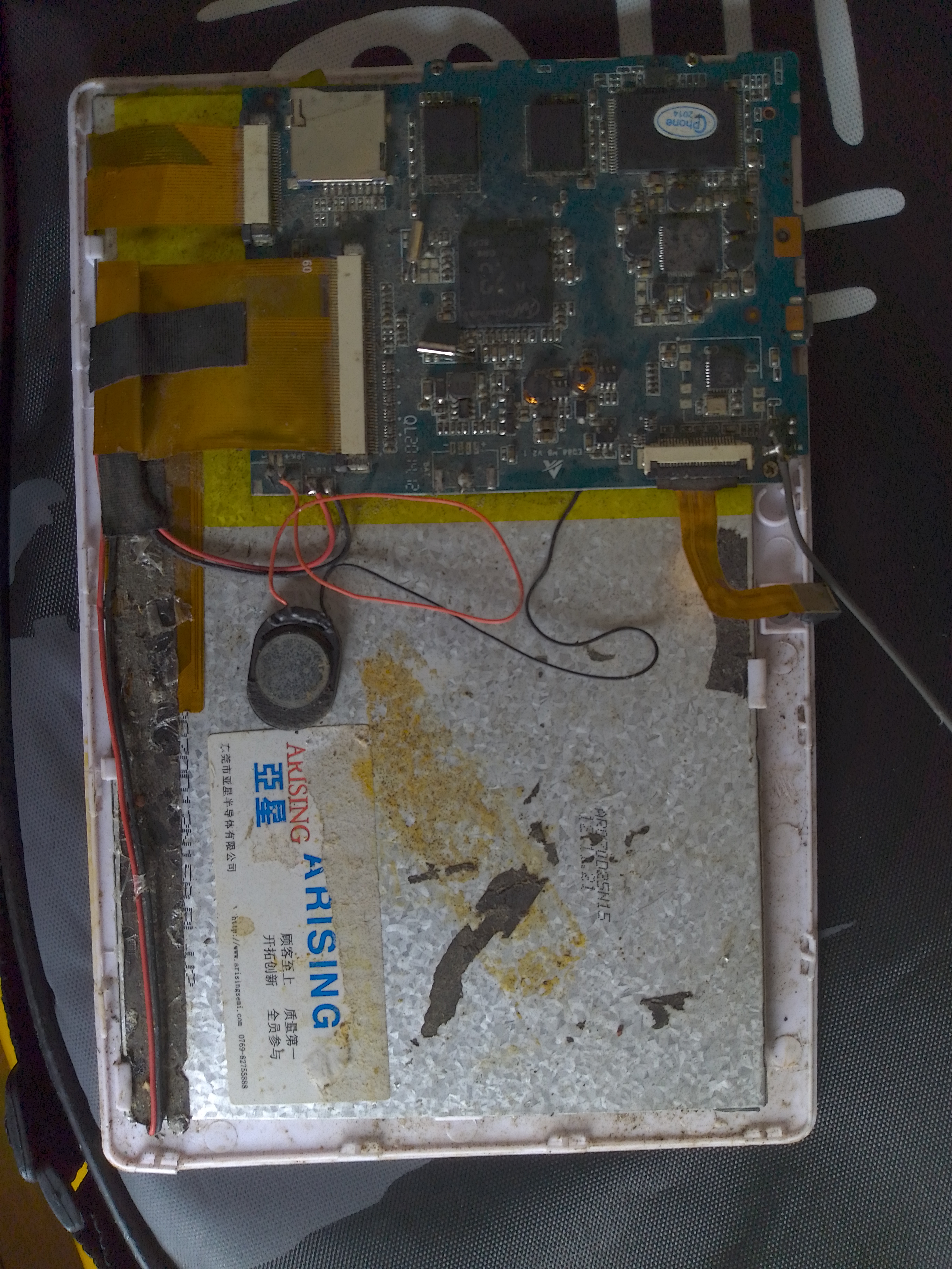

lcfmax 说:
伊拉克成色,通电看看串口有没有输出
通电有反应,但屏幕进了水,一片花白
A23处理器我一激动看成了A3,
去查了一下,操作系统android4.4,
至此我感觉这块板就GG了
最后换个屏幕拯救一下吧
#30 全志 SOC » 捡到一个东西,帮忙鉴定一下 » 2022-03-08 14:57:06
鳝丝与螺丝
回复: 10
回家的路上捡到一个平板,像是pos机上的,大佬帮我鉴定一下,这是什么,可不可以做linux平板
处理器a23
