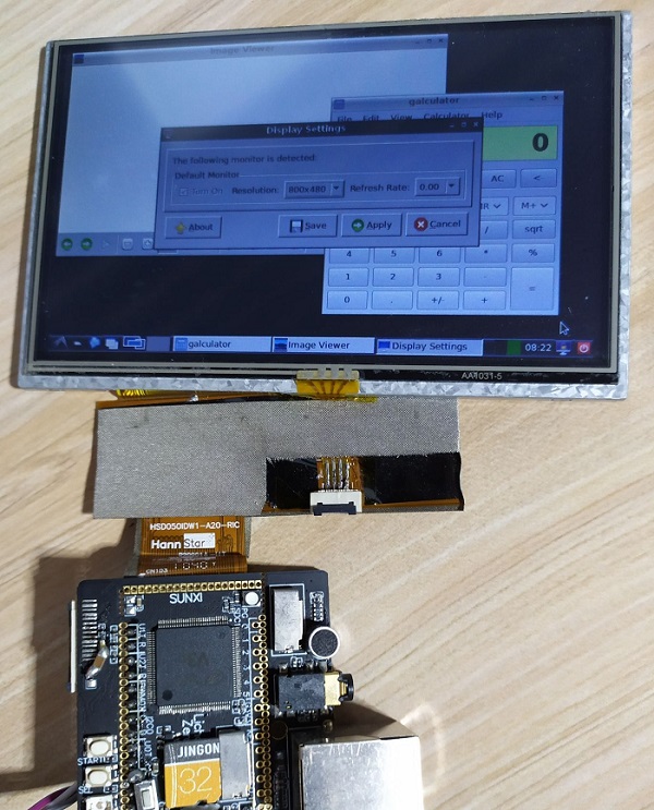

请问大家荔枝派网盘里面的 V3s TF卡 debian 桌面镜像有哪位朋友跑起来了?
我试了
lichee_zero-Debian-LXDE_800_alpha.dd
lichee_zero-mindX_alpha.dd
各种错误, 根本无法启动.

我跑起来了,启动速度很快 lichee_zero-Debian-LXDE_800_alpha

好, 我再换张卡试一下 lichee_zero-Debian-LXDE_800_alpha, 不明白再请教你.

感谢二楼的 @lalala 朋友, 终于跑起来了, 默认账号是 root, 密码是 toortoor

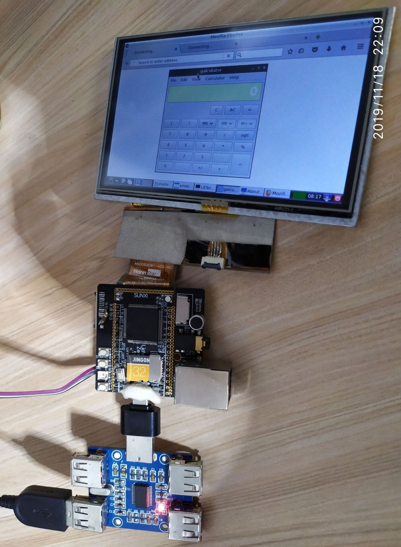

积分: 262
Re: 请问大家荔枝派网盘里面的 V3s TF卡 debian 桌面镜像有哪位朋友跑起来了?
桌面能进去吗,我试了下进不去。(终端可以进)
看使用说明里有这句--“如果你需要测试桌面,请一定要挂载swap分区!!!!”
小白不知道怎么挂载swap分区,流下了没有技术的眼泪。。。

lichee_zero-Debian-LXDE_800_alpha 烧这个固件默认就有桌面了, 不用手动 swap, 如何做到的,我还在研究中.

我也能看到桌面,
问题是桌面只有个登陆框,我接了键盘,但是无法登陆进去,你能登陆桌面吗?
#13 2019-11-18 13:17:11
Jmhh247
注册时间: 2018-12-21
已发帖子: 262
积分: 262
登陆桌面,我用的是root, 密码是 toortoor。
输入账号,点击输入密码框,就会重新载入桌面登陆框。。。我又测试先输入密码再输入账号,可以输入,但还是回到登陆框。

花了10分钟, 在荔枝派zero V3s 上面把 debian firefox 启动了
cpu占用率 100%
