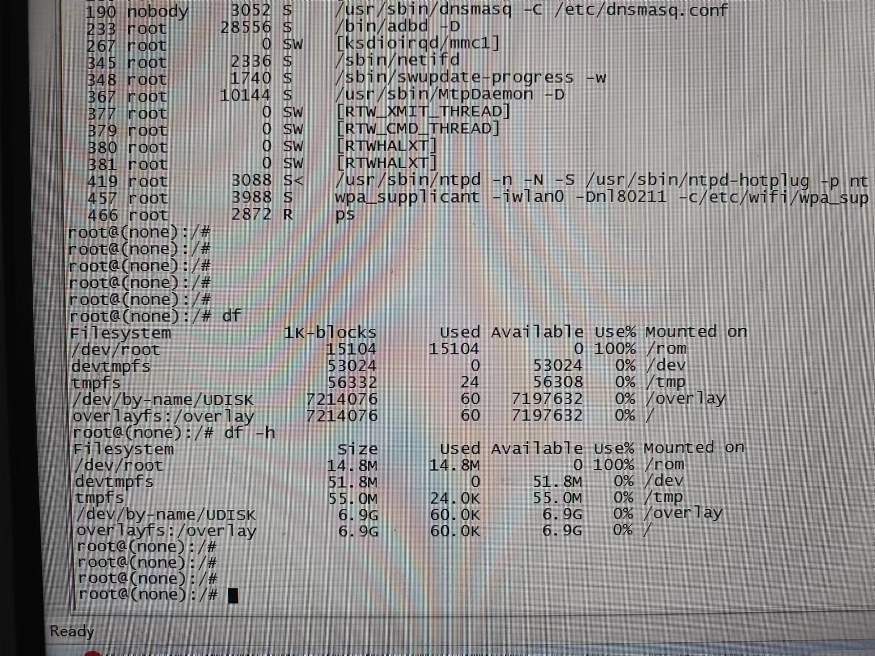

#3 全志 SOC » t113s3使用芒果派固件无法识别到hostname,为none » 2025-04-16 08:33:29
帝国炮灰
回复: 1
root@(none):/# df
Filesystem           1K-blocks      Used Available Use% Mounted on
/dev/root                18944     18944         0 100% /rom
devtmpfs                 51984         0     51984   0% /dev
tmpfs                    55292        20     55272   0% /tmp
/dev/by-name/UDISK       41004        40     40964   0% /overlay
overlayfs:/overlay       41004        40     40964   0% /
root@(none):/#
root@(none):/#
root@(none):/#
root@(none):/#
我使用芒果派的固件,hostname无法识别到,为none,哪位大神知道这是哪里的问题?

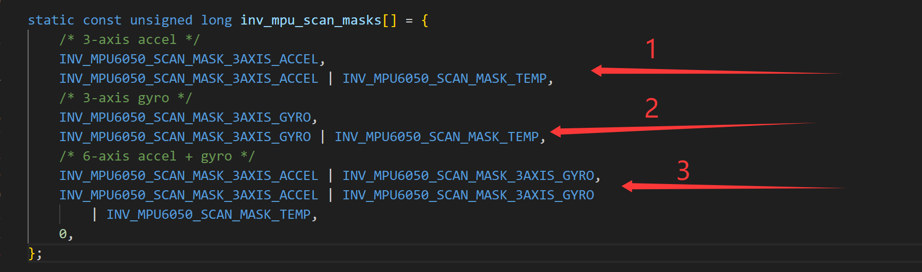

在iio掩码这里,我翻了一下linux kernel写的mpu陀螺仪,他把陀螺仪和加速度分开写,又全部写,如以下图:
我有点不明白,第3,已经包含了1,2,为何还要写1,2,如果去掉了1,2是否有影响?跟之前一样吗?

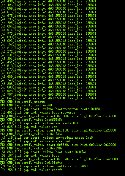

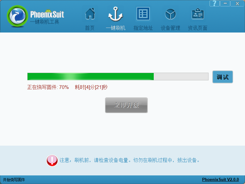

楼主,请问解决了吗?我也是烧录卡在55%,70%,我的spi-nand没有采用等长设计,不知道是不是这个原因?
#6 Re: 全志 SOC » T113-S3无法下载烧录到SPI NAND » 2024-10-21 14:17:44
楼主解决了吗?我也是这样,烧录到70%,就卡住了

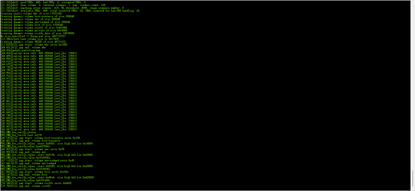

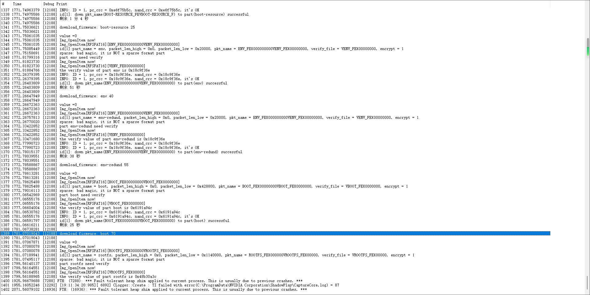

#8 全志 SOC » t113s3烧录spi-nand,卡在70%,spi0没有采用等长走线,求助!求助!求助! » 2024-10-19 11:42:54
帝国炮灰
回复: 2

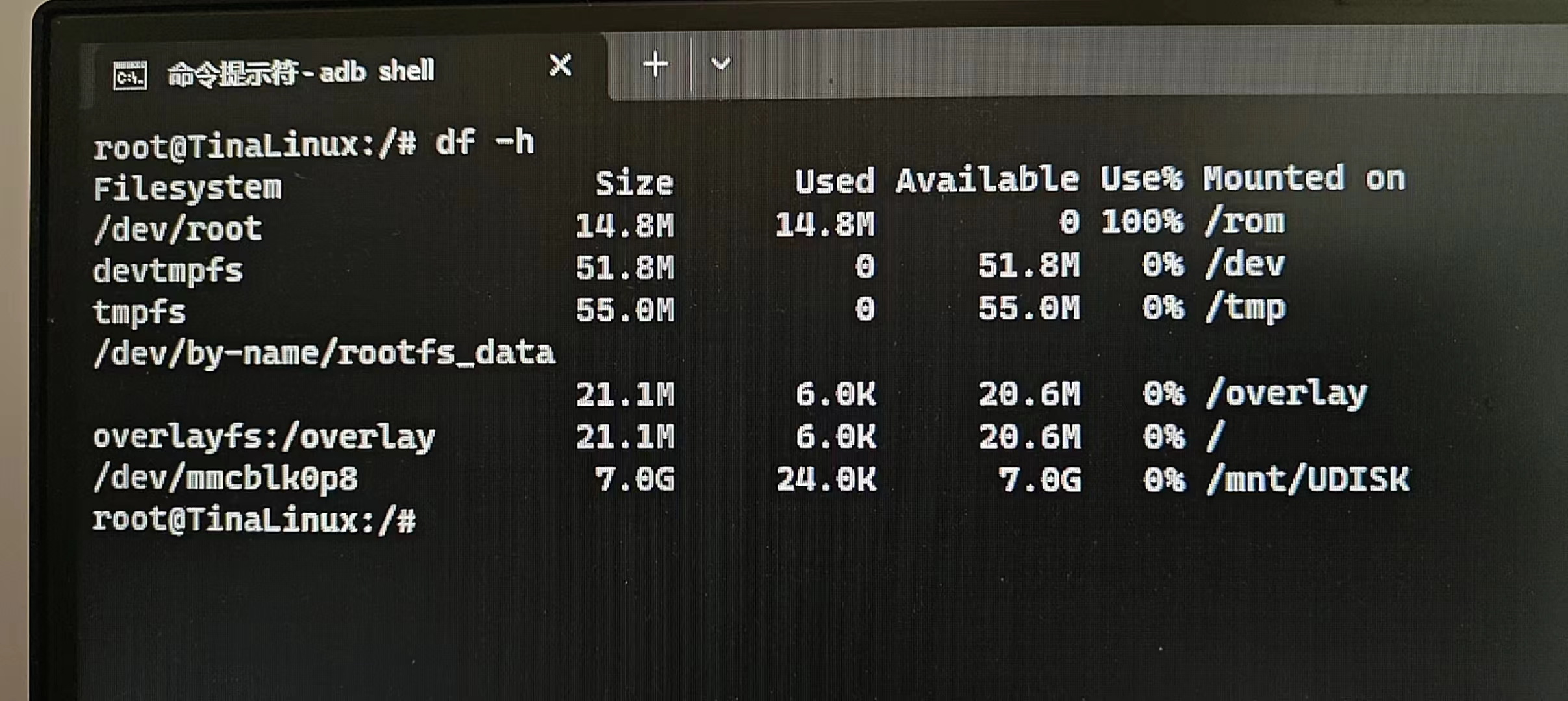

#11 Re: 全志 SOC » t113-s3 如何增加rootfs_data分区大小? » 2024-03-07 14:16:31
我把文件系统切换成procd就可以了,busybox就不行,哪位大神知道busybox应该如何修改rootfs_data分区大小吗?

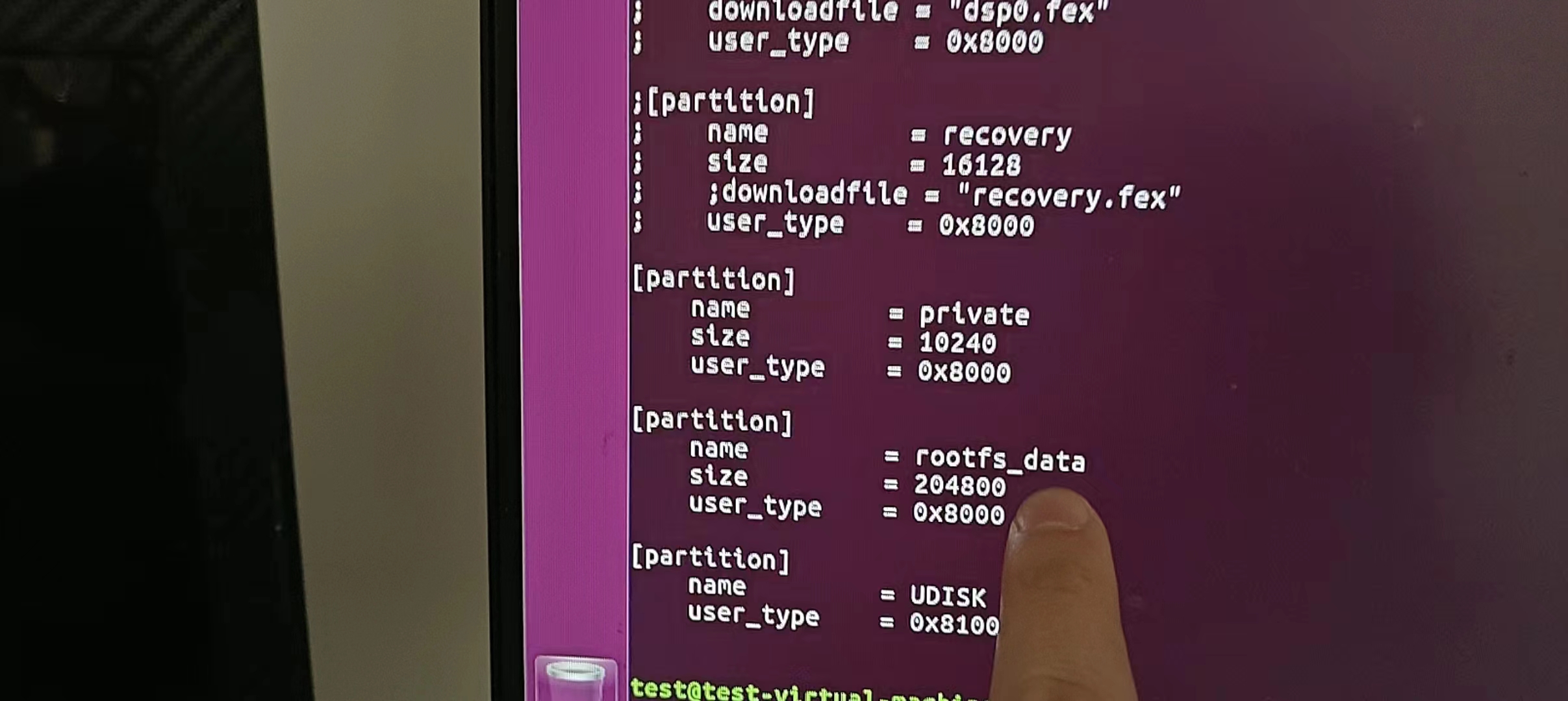

#13 全志 SOC » t113-s3 如何增加rootfs_data分区大小? » 2024-02-29 16:24:53
帝国炮灰
回复: 2
我修改了 sys_partition.fex配置文件中rootfs_data中size大小,编译后烧录,发现此分区实际大小并没有发送改变,请大神告知改如何修改?从而增大rootfs_data分区大小?

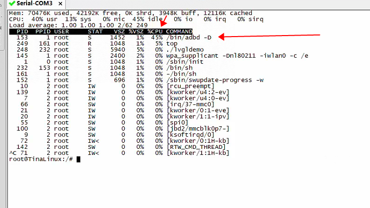

晕哥,这个问题解决了,其实上个图已经很明显了,通过strace观察到某个线程调用futex,但是没有实现,果然内核上没有开启,开启后cpu就正常了。

嗯嗯,晕哥,我都测了,扒了和插了,cpu占用率一直都是这么高,把这个进程kill掉,cpu就正常了,我使用strace跟了一下,好像是kernel里面某个系统调用出了问题,我也不是很清楚
root@TinaLinux:/proc/154/task/202# strace -p 202
strace: Process 202 attached
futex(0xb6f07cd8, FUTEX_WAIT, 2, NULL)  = -1 ENOSYS (Function not implemented)
futex(0xb6f07cd8, FUTEX_WAIT_PRIVATE, 2, NULL) = -1 ENOSYS (Function not implemented)

#22 全志 SOC » t113-s3 adbd cpu占用率45% » 2024-02-06 11:38:37
帝国炮灰
回复: 16
我使用t113-s3全志的tinasdk2.0,开启adb,进入板子,发现adbd cpu占用率高达45%,几乎都是在30%以上,请问各位大佬有遇到过吗?
