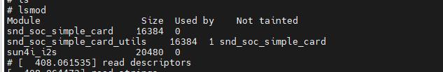

#2 全志 SOC » 求助f1c200s配置调试i2s问题 » 2022-06-13 22:21:24
yywork
回复: 3
接触内核不久,比较菜,f1c200s参照博主
https://whycan.com/t_6547.html 配置了设备树,
驱动倒也挂上了:
I2S就是没信号,请问各位大佬,还需要修改哪里?或者配置哪里???
使用主线liunx: https://github.com/mangopi-sbc/buildroot-mangopi-r
感激不尽~~~~~~~~~~~~
buildroot的设备树及配置文件:配置文件(设备树-启动日志).zip
#3 Re: 全志 SOC » 终于搞定f1c100s的i2s输出 » 2022-06-08 14:34:24
