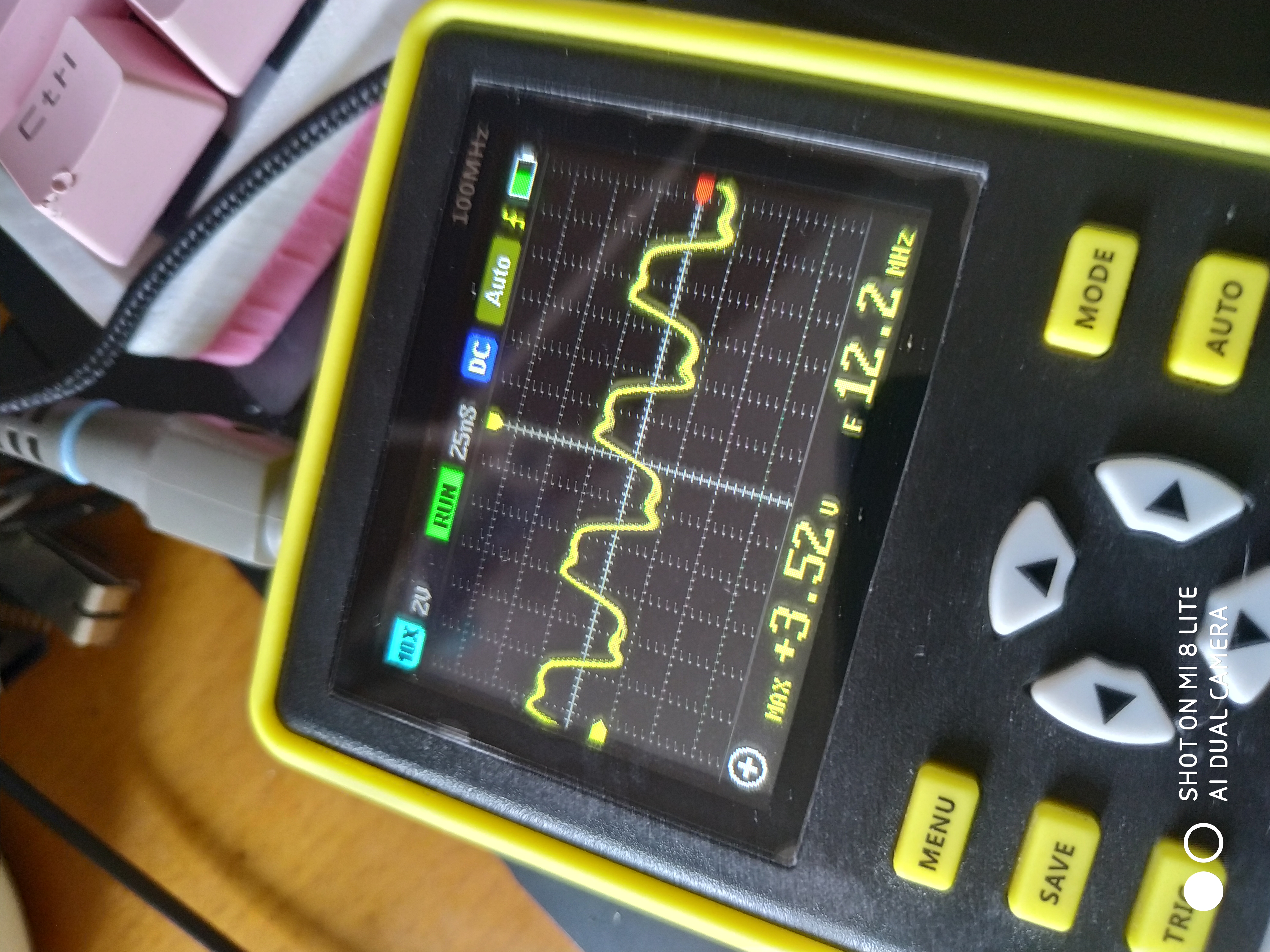

终于搞定f1c100s的i2s输出
内核用的是linux5.4.99,是mangopi r1/2/3官网给的buildroot一键编译包

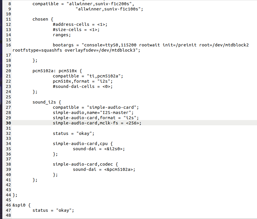

设备树里已经有了i2s0节点,但是需要自己添加pinctl节点
这里踩过一个坑,function不是写i2s0而是i2s
然后设备树继续添加对应的codec,我这里是pcm5102a

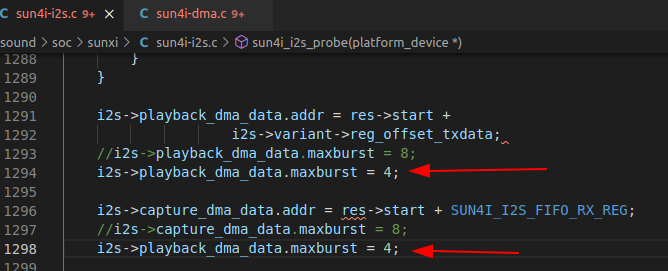

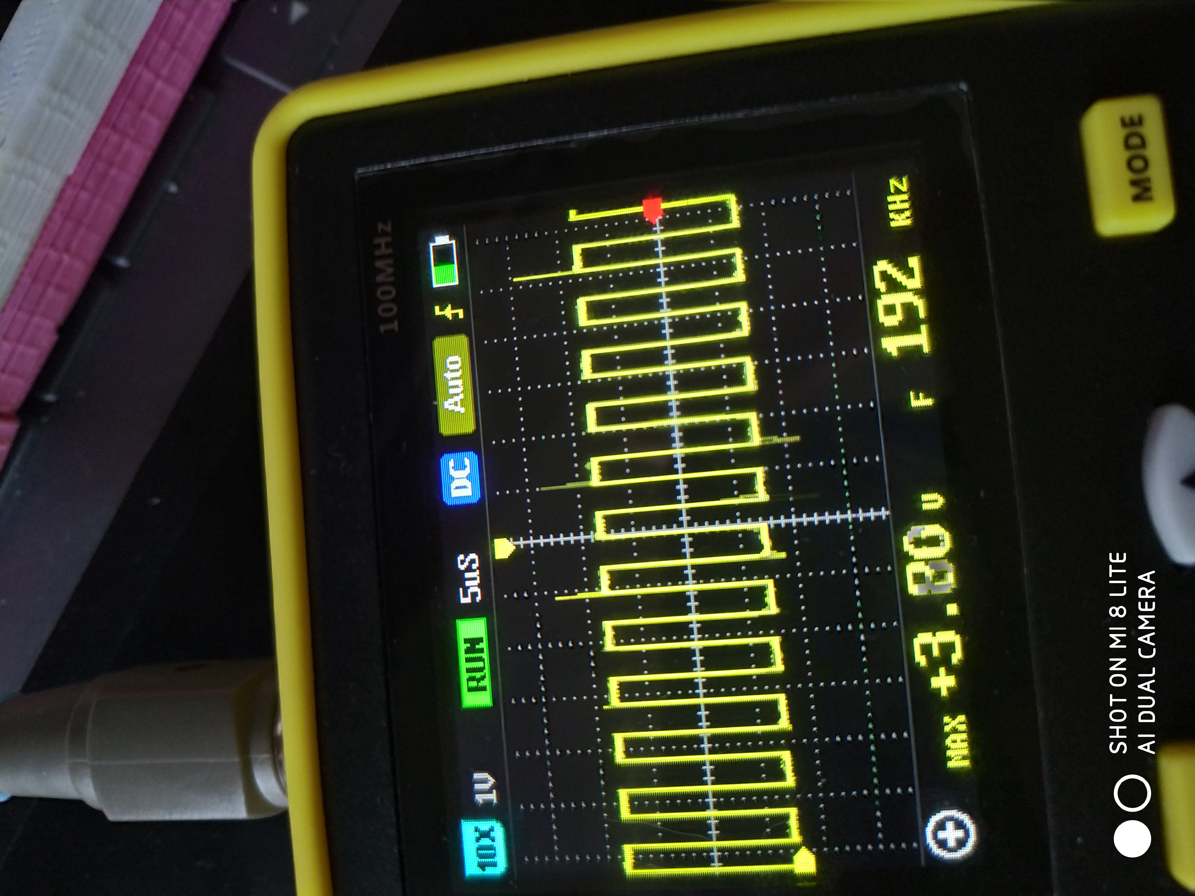

直接这样还是不能用,自己测试的时候,拿示波器测量,aplay播放的时候一直是bck和lrck有时钟正常在跑,data上没有数据,aplay一会儿就出现Input/Output Error
各种查看源码和手册,最后终于找到解决办法:

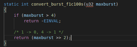

sun4i-i2s.c sun4i_i2s_probe函数中两个maxburst = 8改为4即可
因为f1c100s的DDMA和NDMA都各只有4个channel

测过了,mclk直接有输出,pinctl那边写的PD7就是mclk

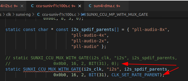

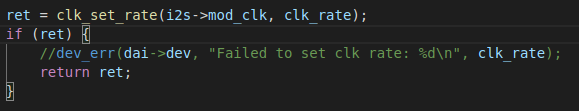

44.1kHz那一组采样率(11025 22050 44100 88200 176400)也搞定了
原本是切换采样率时设置mod_clk那边出错,但是代码里并没有dev_err输出错误信息,自己加了行上去后发现错误位置
解决方法:drivers/clk/sunxi-ng/ccu-suniv-f1c100s.c 找到static SUNXI_CCU_MUX_WITH_GATE(i2s_clk, "i2s", i2s_spdif_parents, 0x0b0, 16, 2, BIT(31), 0);
修改为static SUNXI_CCU_MUX_WITH_GATE(i2s_clk, "i2s", i2s_spdif_parents, 0x0b0, 16, 2, BIT(31), CLK_SET_RATE_PARENT);
听首歌测试测试(图中是flac转成wav的 采样率176400hz,事实上44100等也测试过了)
顺便把之前设备树里的mclk,fs由256改为128,这样可以最高支持192khz采样率

是个牛人。另外这个示波器啥型号啊?
楼主 #10 2021-05-24 09:41:27
Molly
注册时间: 2021-05-16
积分: 50
Re: 终于搞定f1c100s的i2s输出
illusion 说:
是个牛人。另外这个示波器啥型号啊?
便宜买的,ads5012h,感觉不怎么专业:P
