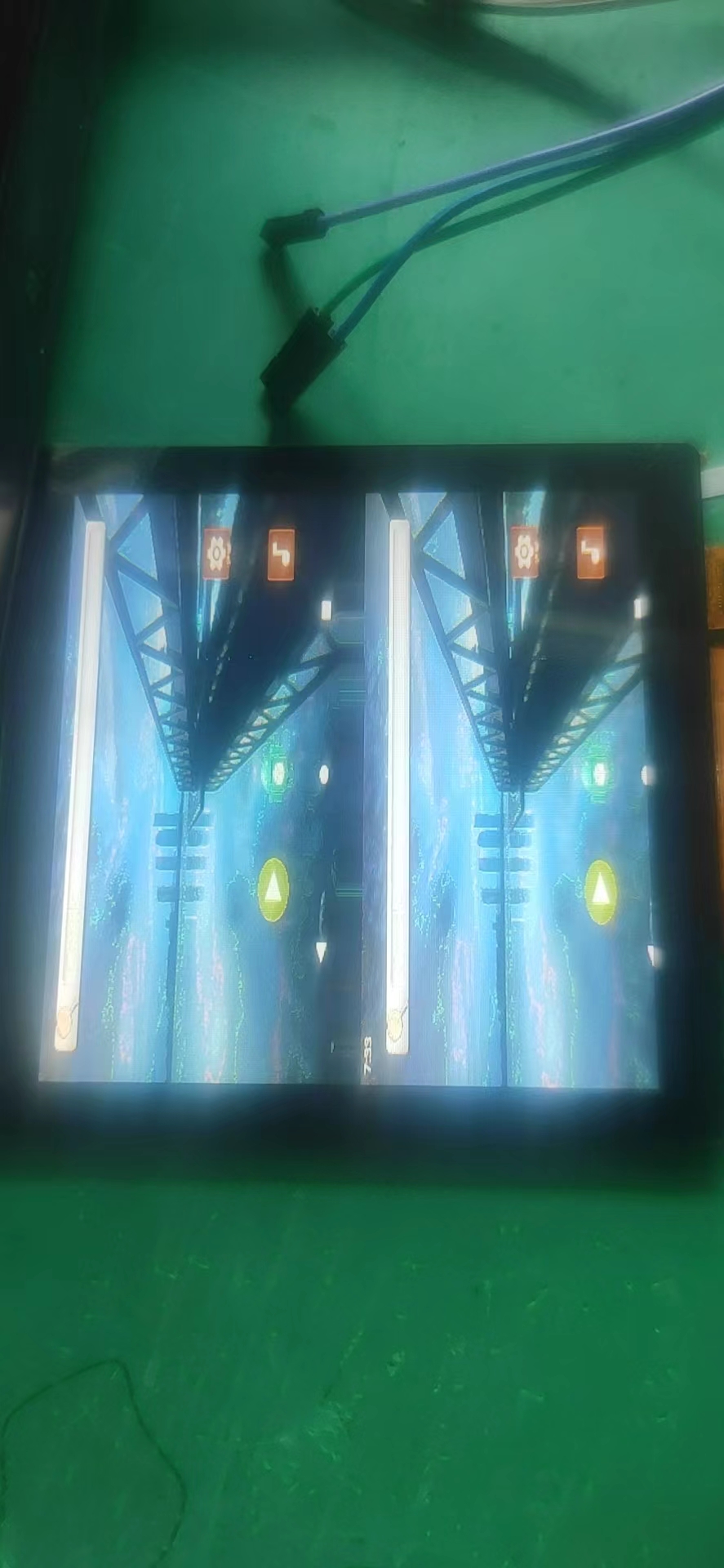

#5 全志 SOC » a133+st7701s被分成两部分 » 2022-06-29 09:18:06
just
回复: 1
如下图
板子是hd的a133方案,本身是50p的rgb,我加了一个转接板转成40p。
这个屏在另一个全志方案板上是可以正常显示的,于是我将源码和相应设备树配置放到新的a133工程里面,编译打包刷机,最后显示就是上图的样子。
请问还有哪些地方需要修改吗?
