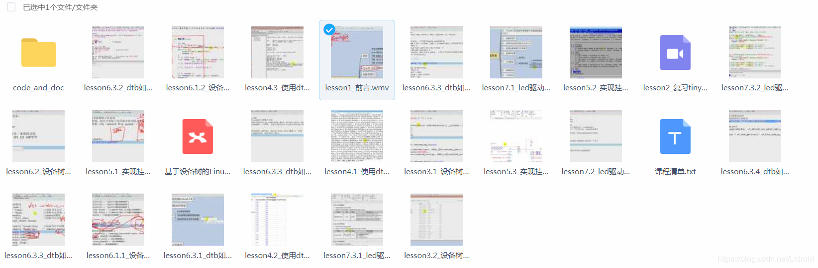

下面是课程列表咯。
lesson1_前言
lesson2_复习tiny4412环境搭建
lesson3.1_设备树简介之设备树的引入
lesson3.2_设备树简介之dts组成和结构
lesson4.1_使用dtb启动Linux4.2.6内核之uboot支持dtb
lesson4.2_使用dtb启动Linux4.2.6内核之使用buildroot制作交叉编译器
lesson4.3_使用dtb启动Linux4.2.6内核
lesson5.1_实现挂载网络根文件系统之如何配置nfs服务器和客户端
lesson5.2_实现挂载网络根文件系统之使用buildroot制作根文件系统
lesson5.3_实现挂载网络根文件系
lesson6.1_设备树详解之dtb组成和结构
lesson6.2_设备树详解之dtb解析
lesson6.3.1_dtb如何转化为平台设备之前言介绍
lesson6.3.2_dtb如何转化为平台设备之识别机器、获取启动参数
lesson6.3.3_dtb如何转化为平台设备之构造device_node全局链表(1)
lesson6.3.3_dtb如何转化为平台设备之构造device_node全局链表(2)
lesson6.3.3_dtb如何转化为平台设备之构造device_node全局链表(3)
lesson6.3.4_dtb如何转化为平台设备之devicce_node注册成平台设备lesson7.1_led驱动之硬件接口
lesson7.2_led驱动之设备树驱动编写
lesson7.3.1_led驱动之reg和自定义属性
lesson7.3.2_led驱动之ioremap方式控制led亮灭

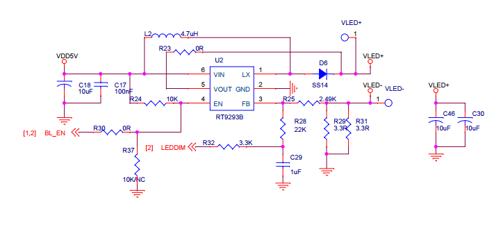

6.2 背光
FluxBB

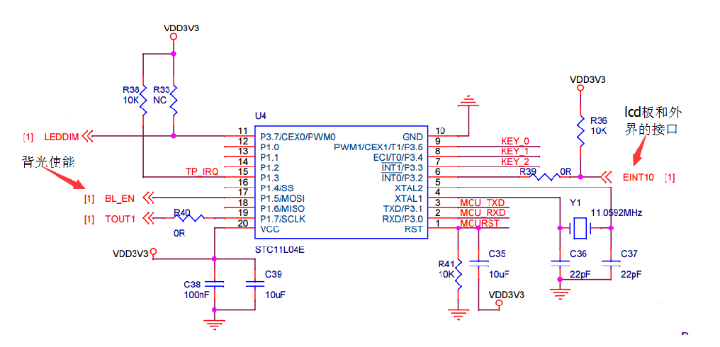

VLED+和VLED-就是LCD的背光,但是这两个脚由BL_EN和LEDDM控制,挺简单的不就看下RT9293B芯片如何控制就好了。但是Tiny4412开发板就不这样,看下BL_EN接到哪里去?
FluxBB
一看真™的恶心,想要背光亮还得去控制STC这个芯片,怎么控制?通过EINT10去控制,EIN10是exynos4412的外部中断10(GPX1_2)。更重要的是使用了一根线来发送数据,就像单总线的18B20温度传感器一样,那么这个时序也可以去看代码,分析然后在自己编写,但是本人完全不想去了解这种自定义的单总线的时序,所以直接移植,懒得看了。(真™的恶心)。
那么参考厂家给的Linux3.5的内核中的tiny4412_1wire_host.,将其移植Linx4.2.6内核中了,当然肯定是以支持设备树的方式来移植的。直接看代码(F:\share\devtree_drv\3th_backlight\1th\backlight_drv.c)
