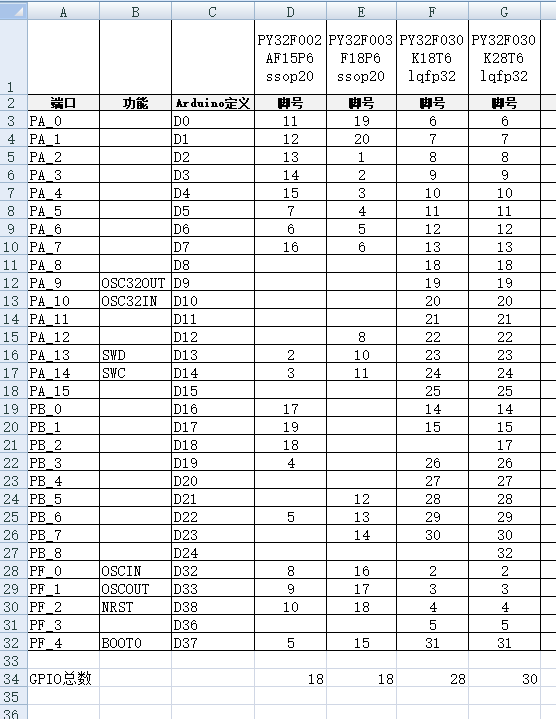

手上有几款py32:
对比了下外设分配,可以看出,002,003,030外设af基本一置。
而且hal,ll都是通用的。那在a中也应该是通用。
归纳总结:

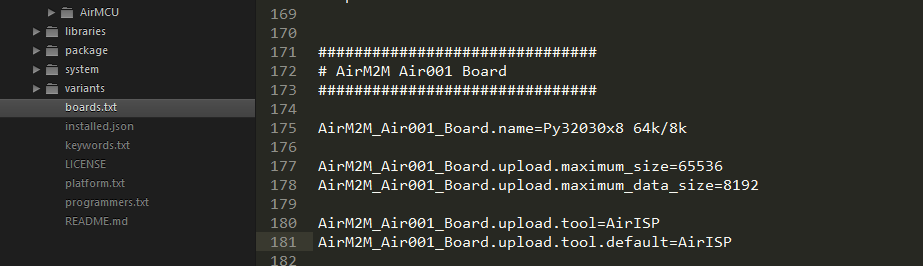

前人们已经分析出: air001=PY32F002AF15P6

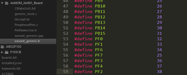

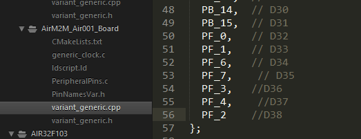

直接改boards.txt 中 AirM2M板的配置,以兼容 64K/8K芯片,
修改 variant_generic.cpp  .h,以支持 特殊脚
