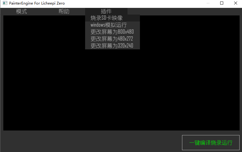

首先先准备一张TF卡用于固件系统的烧录,把它插在电脑上,然后运行一键烧录软件并点击插件-->烧录SD卡映像

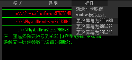

然后选择你的SD卡
更改你用的屏幕分辨率,比如我的是800x480,也就是默认的大小
之后就是等待烧录完成了

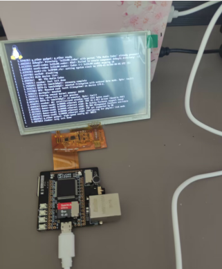

把SD卡拔下来,插到荔枝派上面,然后再把屏幕插上,连接电脑,等待启动
最后,点击一键烧录运行,即可看到效果了

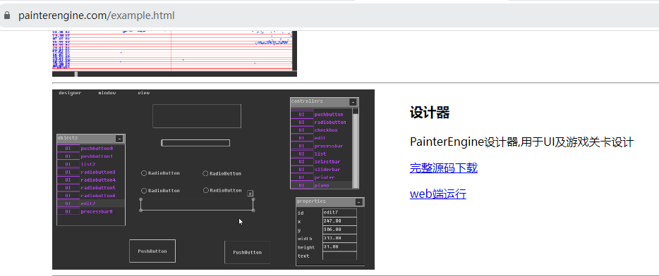

之后,只需要按照PainterEngine的编程方式,就可以直接在荔枝派上制作应用了,举个例子,比如我们要做个图像框的程序,可以直接到PainterEngine官网的设计器中设计图像

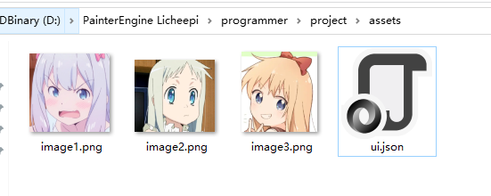

保存UI布局,然后将它们放在project/assets目录下,然后随便找3个图片
编写PainterEngine代码
