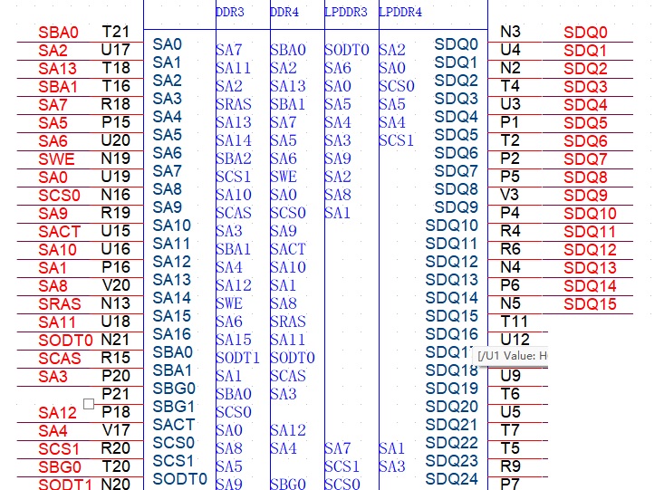

h616 怎么加BGA96的DDR4,现在的兼容器件有哪些,软件要怎么适配?
h616 怎么加BGA96的DDR4,现在的兼容器件有哪些?
按照这个可以设计原理
这个的兼容器件有哪些?现在看到的板子多为DDR3 的。
SUPPER LIST 中只有一颗是测试过的:H5AN4G6NBJR
现在有更新吗?使用DDR4 X 16 软件上要做哪些修改?
