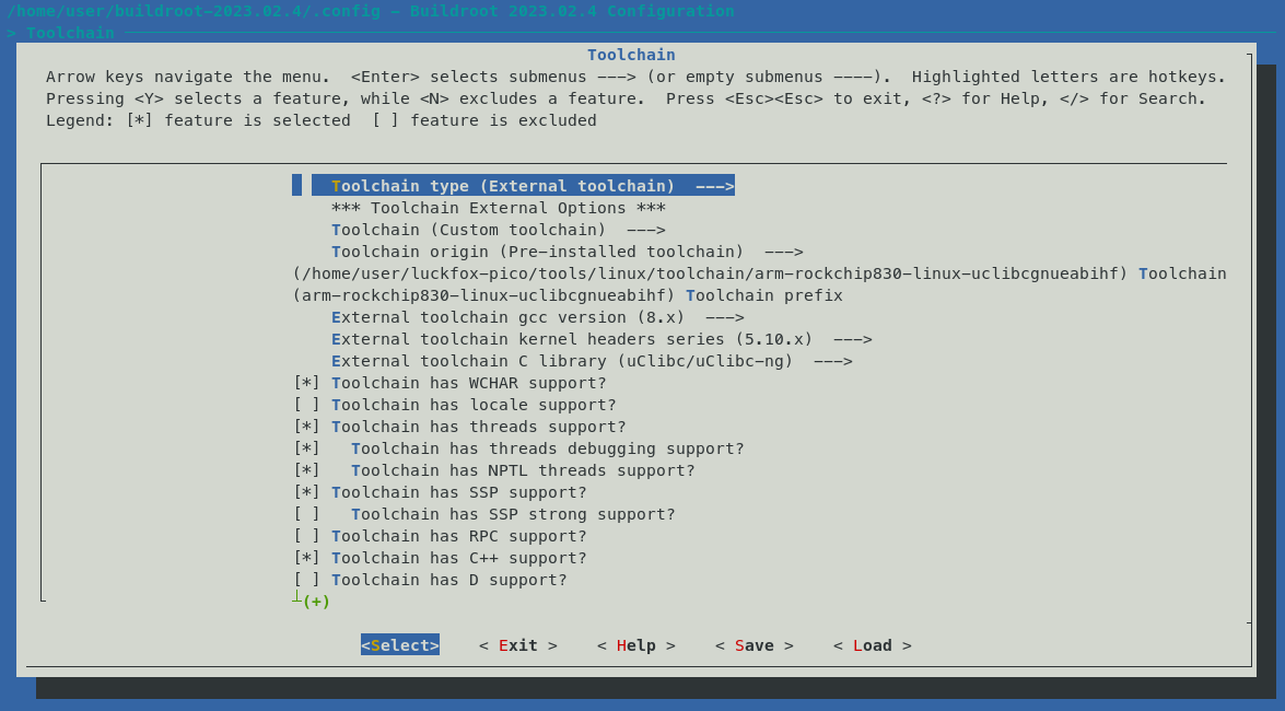

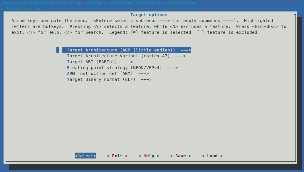

编译 Buildroot
下载稳定版本:
    cd ~
    wget https://buildroot.org/downloads/buildroot-2023.02.4.tar.gz
    tar xvfz buildroot-2023.02.4.tar.gz
    cd buildroot-2023.02.4
    make menuconfig
如图配置:
构建需要的软件包不再赘述。
    make
    # make -j4

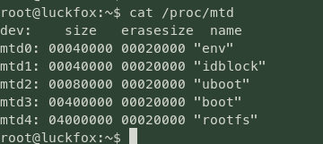

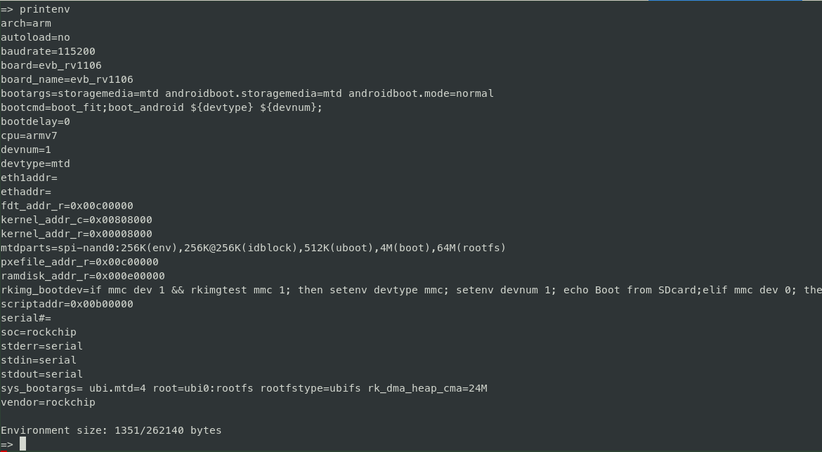

Uboot 配置
在串口上电时疯狂按下 Ctrl + C:
    # 编辑 mtd 分区(按实际配置)
    => env edit mtdparts
    edit: spi-nand0:256K(env),256K@256K(idblock),512K(uboot),4M(boot),64M(rootfs)
    # 编辑启动选项
    => env edit sys_bootargs
    edit:  ubi.mtd=4 root=ubi0:rootfs rootfstype=ubifs rk_dma_heap_cma=24M
    # rk_dma_heap_cma 是预分配给 npu 的内存大小

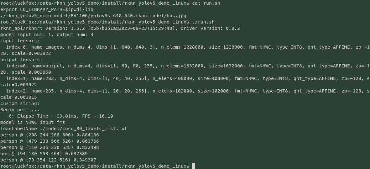

测试 NPU
在内核启用支持后,dev目录下现在有个 rknpu 设备:
编译例程:
    cd ~
    git clone https://github.com/rockchip-linux/rknpu2
    cd rknpu2/examples/RV1106_RV1103/rknn_yolov5_demo
    export RK_RV1106_TOOLCHAIN=arm-rockchip830-linux-uclibcgnueabihf
    ./build-linux_RV1106.sh
运行:
    # 编译后拷贝 install/rknn_yolov5_demo_Linux 目录到开发板
    # 在开发板上进入 rknn_yolov5_demo_Linux 目录
    export LD_LIBRARY_PATH=$(pwd)/lib
    ./rknn_yolov5_demo model/RV1106/yolov5s-640-640.rknn model/bus.jpg
结果:
