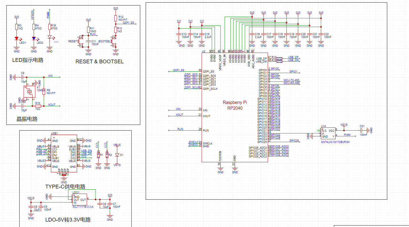

自制pico,rp2040烧录固件后么有正常启动
请问一下,哪位大拿知道这个问题怎么解决
我用rp2040自制一个板子,插入pc机,能够识别到RPI-RP2 u盘,能够上传下载文件。
拖入官方的RPI_PICO-20231005-v1.21.0.uf2文件,u盘消失,后又出现u盘。并没有按照正常的识别为串口。
示波器测试了时钟有12M,万用表测电源1.1v有输出,reset run能重启
ADC电源没有接,实验的时候飞线验证了,还是不行。
https://whycan.com/files/members/10661/1698203819527.png

这个问题我遇到过,注意flash大小的问题。还可以通过一个全片擦除flash的uf2来清空flash后再刷入支持正确flash大小的uf2,印象中pico在下载的时候并不会进行全片擦除。

擦除flash的固件: https://wws.lanzoui.com/ibwcRuo4hqb
ref: https://zhuanlan.zhihu.com/p/415306379

而且flash相关引脚没有焊接好(包括2040没有焊接好),也会出现类似的情况。
