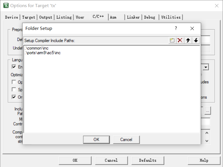

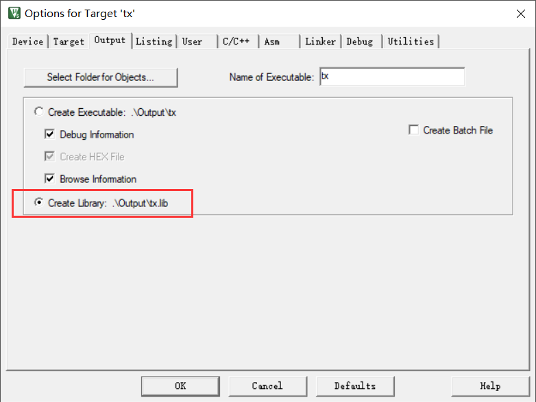

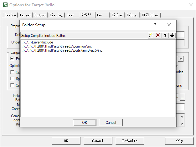

2.创建tx的keil工程,nuc972官方没有提供iar工程,所以这里都使用keil,编译成lib的形式.

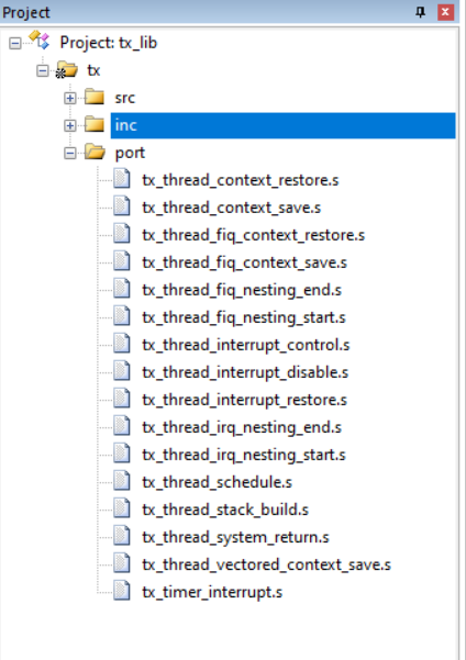

项目结构:
共三个目录:将tx的common/src目录下的所有文件添加到src目录
将tx的common/inc目录下的所有文件添加到inc目录
将tx的ports/arm9/ac5/inc目录下的所有文件添加到inc目录(其实就一个tx_port.h)
将tx的ports/arm9/ac5/src目录下的所有文件添加到port目录
如图:
.png

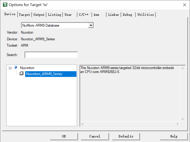

设置DEVICE:
设置Output:

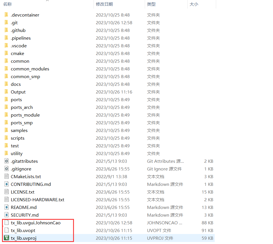

设置Include:
编译生成tx.lib文件备用,也可以直接下载工程文件并到tx根目录下:tx_lib_20231026182439.rar

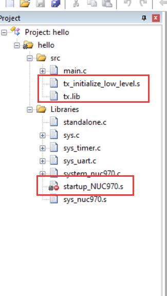

3.打开新唐官方Non-OS BSP中的hello工程
将刚才生成的tx.lib放到hello目录下
将ports/arm9/ac5/example_build下的tx_initialize_low_level.s放到hello目录下,移植的主要工作就是修改这个文件,这里先放上我移植好的文件
tx_initialize_low_level_20231026183734.rar

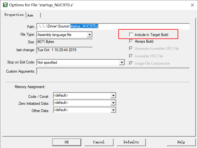

打开工程加入刚才的两个文件,并在项目中排除startup_NUC970.s文件
此时编译项目应该没有错误

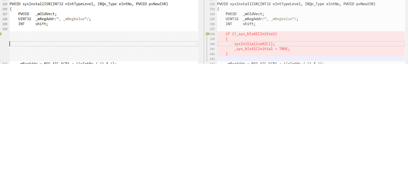

移植之前先修改sys.c文件,删除注册中断回调时的sysInitializeAIC调用
中断入口将由tx_initialize_low_level.s中的__tx_irq_handler接管,所以不能再动态修改中断入口

创建三个任务,和一个事件任务0和任务2通过事件通知,任务1打印任务0中的记数
设置项目引用,包含tx的common/inc和port/arm9/ac5/inc
编译项目,下载测试
这里注意sysprintf并没有做可重入处理,项目中建议需要处理一下
此项目只做移植说明,并没有在目标板实测运行,另外实测的项目相对复杂,不便于讲解.
