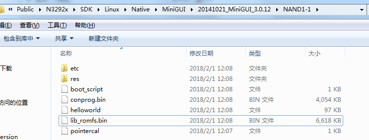

nuvoton的ftp提供了一个minigui的demo,我想直接运行下该demo,但是貌似它是用romfs?
请问bsp如果使用romfs,内核应当怎么设置? 我直接将lib_romfs.bin拷贝到我SD卡中(SD启动方式),内核启动找不到文件系统。
之前都是采用sdk里面默认的方式,rootfs和内核一起打包的,不知道ROMFS应当怎么操作

根据晕哥的提示,直接在Ubuntu中mount了一下lib_romfs.bin,lib_roofs主要是minigui的一些运行库、C库等,并没有一起打包busybox等。因此,conprog.bin还是必须包含内核和文件系统。
搞清楚了nuvoton提供的是啥东西,很容易就可以跑demo了,
运行了nuvoton提供的minigui demo,可以正常跑了;
运行了下nuvoton提供的qt4.8.5,也可以正常跑,
就是例子给的太简单了(QT版本是窗口中显示一个label, mg版本为打印了一些字符串,做了个按键检测),看不出啥效果~

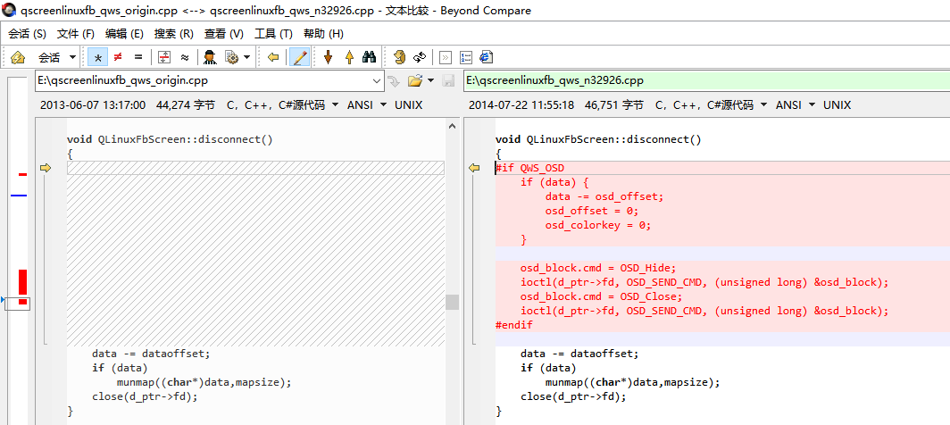

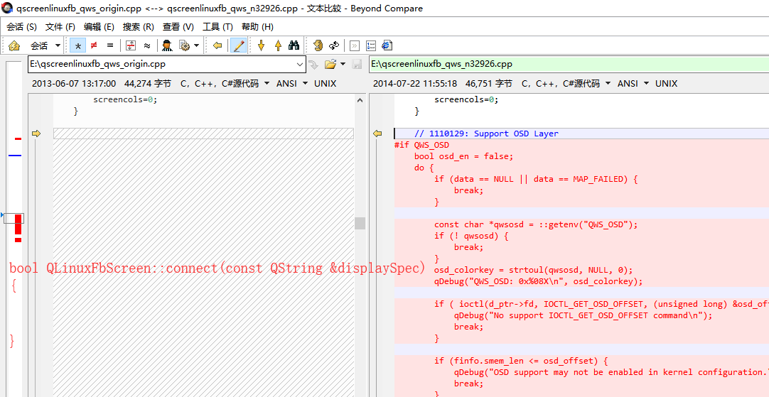

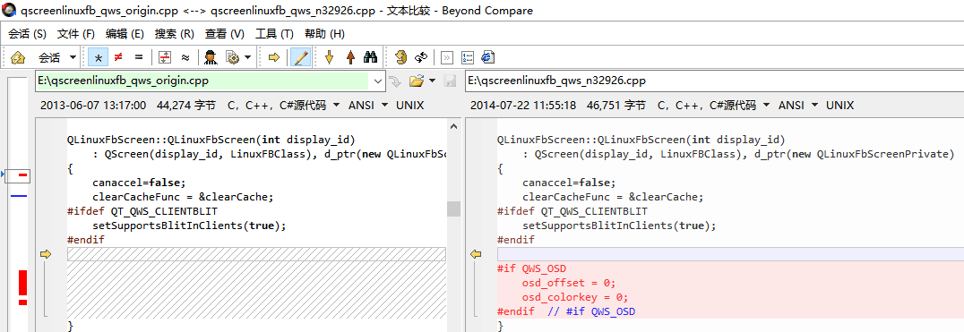

3.5.Render on OSD Plane
To render on OSD plane instead of normal plane, export the QWS_OSD environment variable with a color key given in RGB565. Currently, display format must be RGB565 for the OSD function. In the example below, the white color value (0xFFFF) is a color key which indicates transparency. Normal plane will break through for pixels of OSD plane with the color key.
export QWS_OSD=0xFFFF
3.5。在OSD平面上的角色
要在OSD平面而不是普通平面上渲染,请使用RGB565中给出的颜色键导出QWS_OSD环境变量。 目前,OSD功能的显示格式必须是RGB565。 在下面的例子中,白色值(0xFFFF)是一个表示透明度的颜色键。 正常的平面将通过颜色键突破OSD平面的像素。
导出QWS_OSD = 0xFFFF
本站下载: whycan.cn 整理的N32926 Linux Qt 与标准版本比较
