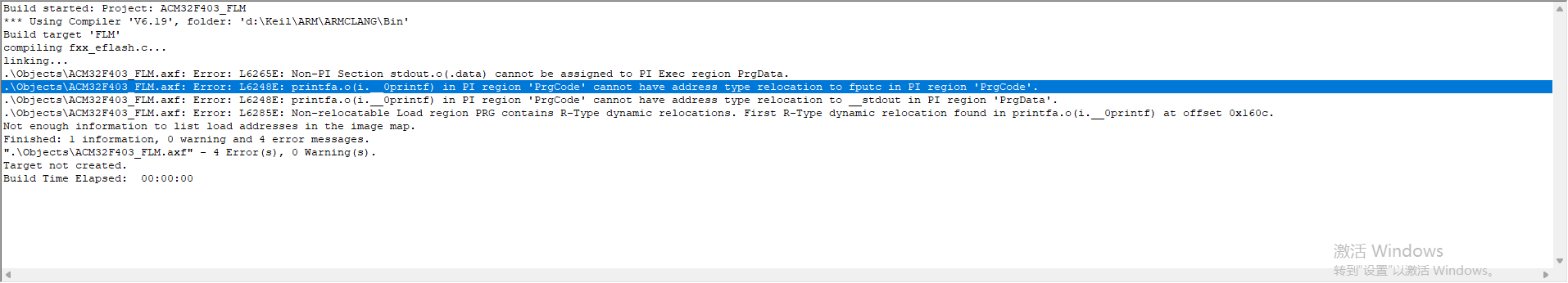

想自己实现下载算法遇到的问题
ROPI 打上勾后,编译无法通过,发现是LIB文件引起的.请FAE同学给出LIB文件的源码
还有,怎么擦除整个IC?

下载算法为何还用printf?printf的体量对于bootloader来说太大了。

自己实现一个简单的printf,或在网上找别的printf的源码实现就行了。要官方特意给你开放源码,不太现实。
