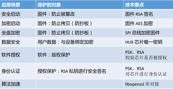

针对以上需求,ArtInChip D21x系列嵌入式处理器器(MPU)在物联网设备身份认证和防抄板领域的应用非常广泛。它可以帮助客户实现如下功能:
  1. 物联网设备身份认证:在物联网环境中,设备身份认证是非常重要的一环。D21x可以通过内置的安全模块,如加密/解密引擎,实现设备的身份认证。这种认证方式可以确保只有经过认证的设备才能接入网络,从而防止未经授权的设备接入。例如,D21x可以使用公钥基础设施(PKI)进行设备身份认证。在这种情况下,每个设备都有一个唯一的公钥和私钥。公钥用于验证设备的身份,而私钥则存储在设备的D21x中,用于生成签名。
  2. 防抄板:D21x也可以用于防止硬件抄板。一种常见的方法是在D21x中嵌入一个唯一的设备标识符(UID)。这个UID可以在生产过程中烧录到D21x中,并且不能被修改。当设备启动时,D21x会读取这个UID,并将其用于各种安全检查。例如,D21x可以将UID和设备的软件版本号等信息一起,使用私钥生成一个签名。然后,这个签名可以被发送到服务器进行验证。如果验证失败,说明设备可能被抄板,服务器可以拒绝设备的接入请求。

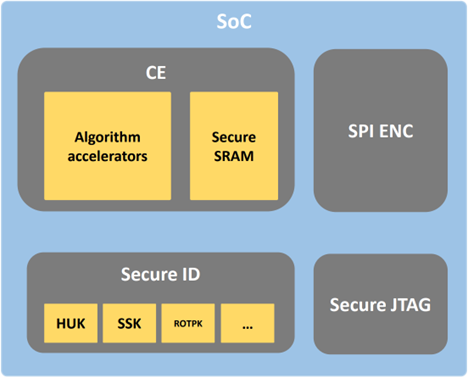

ArtInChip D21x系列嵌入式处理器器(MPU)可以实现4大安全功能:
  1. SPI ENC模块,SPI 总线数据加密,读写传输过程中实时加解密,不影响数据传输效率
  2. CE模块,支持AES、TDES、HMAC、SHA、MD5、RSA、TRNG等常见密码硬件算法加速,内部安全SRAM,外部无法访问
  3. Secure ID(eFuse)模块,密钥区域外界不可读取,仅 CE 可访问
  4. Secure JTAG模块,可安全开关调试端口

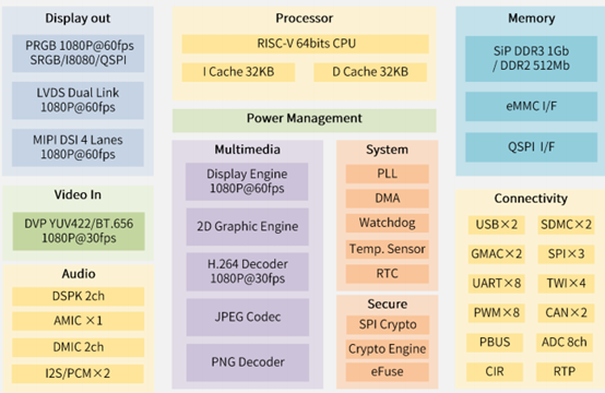

ArtInChip D21x系列嵌入式处理器器(MPU)框图:
