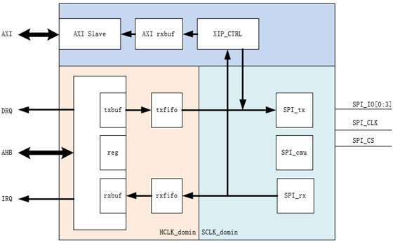

5. 功能特性:
    * 支持 XIP 执行程序
    * 支持 XIP 数据访问
6. 原理框图

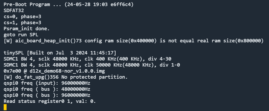

1.05版本的sdk没有xip配置了,手动配置可以吗

配置完烧录不进去
