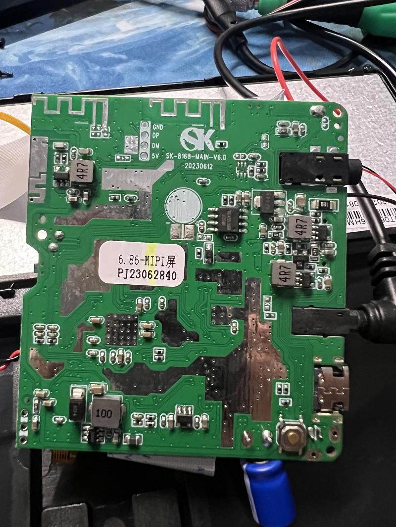

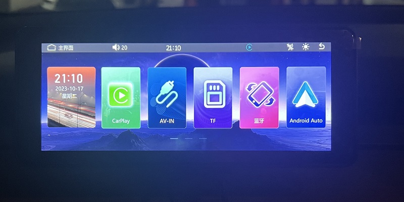

拆一个6.8寸carplay便携屏,芯片是F113-B能不能自己安装应用?
开机画面如图所示,可用苹果蓝牙链接,自动进入carplay界面。设备有AV-IN输入可接倒车摄像头,显示倒车影像。有TF卡接口,可以播放音乐和视频。
请问这个是不是跑的linux系统?

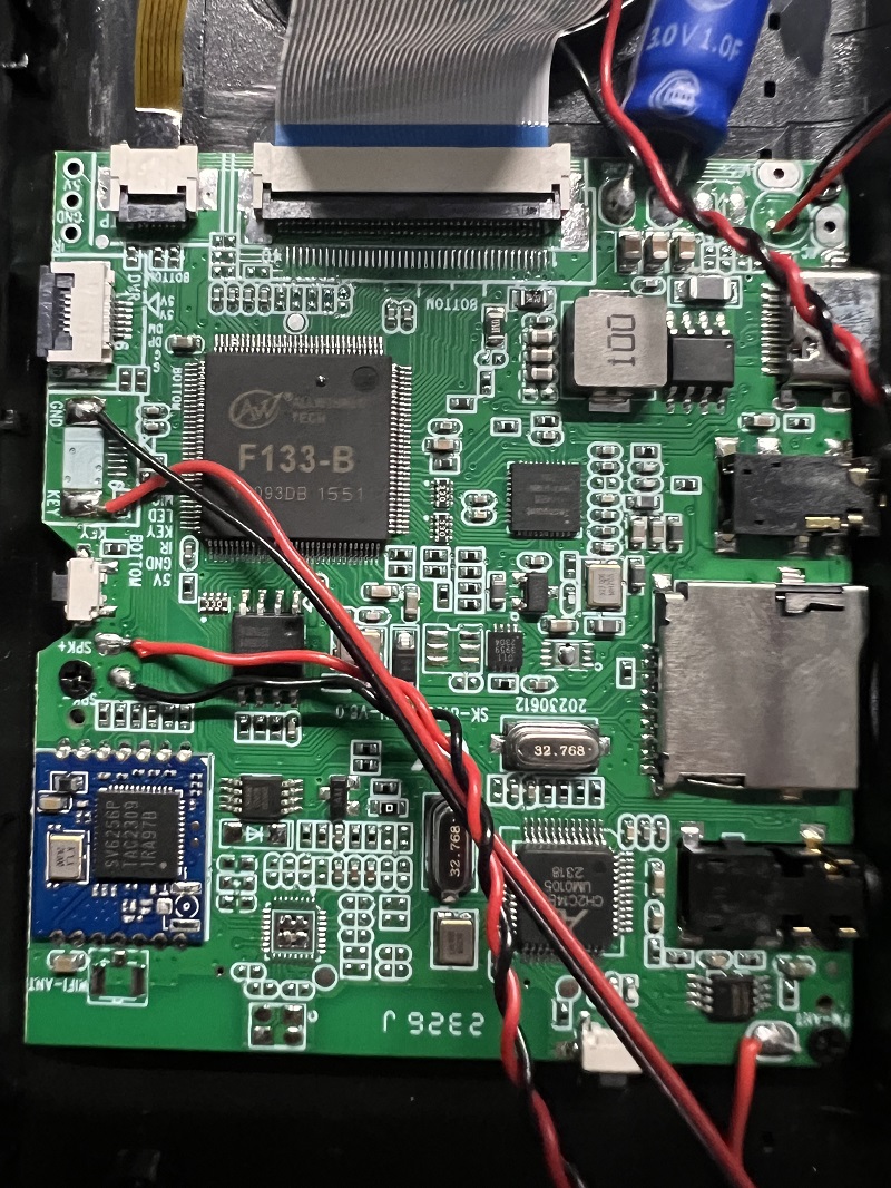

拆开来看看,里面就一个小主板,一颗全志F133-B主板,底层跑linux系统。左下角是一个carplay模块,带蓝牙wifi。看主板还有一个DVR接口未引出,看UI里也有一个DVR界面,进入时提示要接行车记录仪摄像头。

SV6256P 这个应该是wifi模组, carplay应该是软件实现,盲猜,linux系统,

奇怪,难道carplay不需要带认证芯片吗?表示不懂

方案板上会有一个USB MFI芯片的

6256 是一颗双频WIFI,USB MFI芯片是另外一颗,这套方案的核心也还是比较多的

板子上SK 标识 是深圳昇科科技的板子 上门有小的 QFN-8芯片是 CP 芯片

abnerl wrote:
3V 1F电容掉电期间给板子供电?用的什么电源芯片了
RTC
