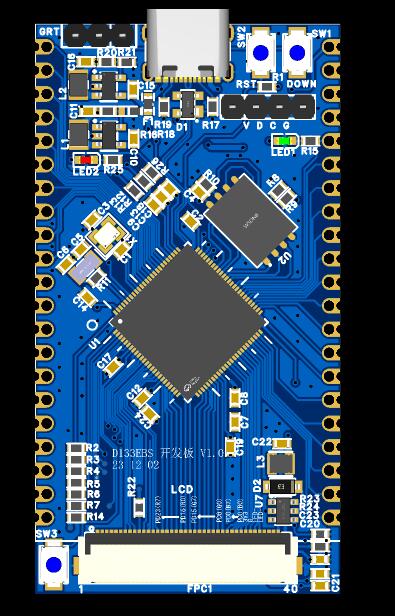

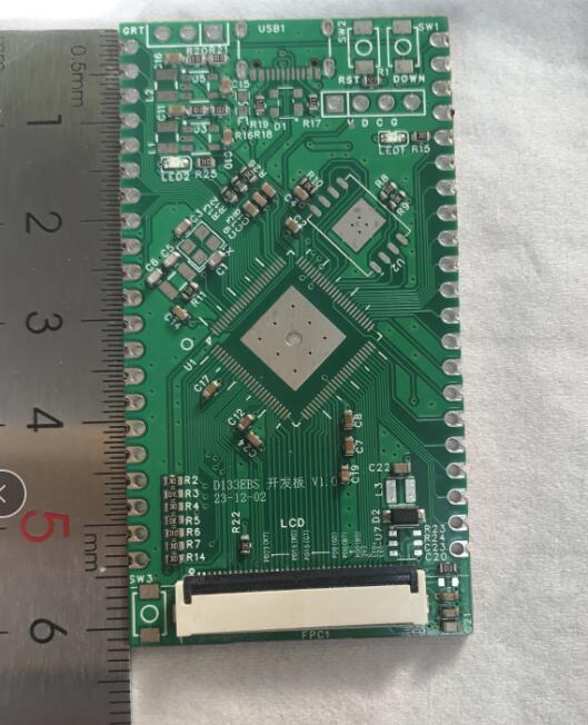

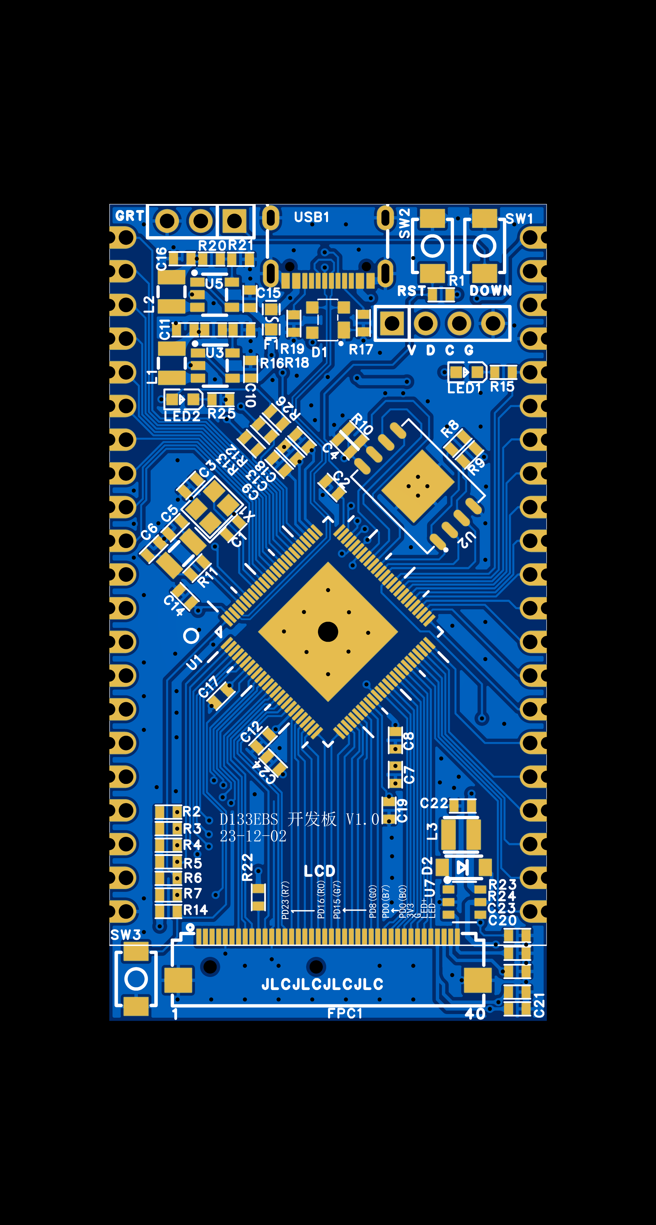

D133EBS 核心板设计好了,待验证
看到论坛介绍,有兴趣就按顶配画了一个核心板。立创贴了外围阻容。官方淘宝下单了才知道133EBS  100PIN没货。暂时搁置,等有芯片,在后续焊接调试。QQ截图20231209133431.jpg3D_PCB2_2023-12-09.png

#5 2025-02-27 16:35:30
aniki
注册时间: 2024-12-26
已发帖子: 24
积分: 24
Re: D133EBS 核心板设计好了,待验证
怎么样,这个最小系统核心板能跑吗。我做软件的想玩玩这个D133。想自己bringUp。但是又不会硬件画板子。楼主有卖一个板子吗
