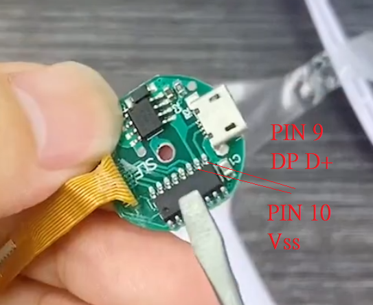

請教這個顯字小風扇的MCU
目前看影片是知道,可連接電腦改字
SOP-16 封裝
Pin 10 - GND/Vss
Pin 9 - DP/D+
旁邊是連一顆國產EEPROM
ATMTC169 24C16N
請高手告知這顆是哪一顆MCU? 看起來不太像STC
謝謝各位。

居然不用D-?

能连电脑那就是支持USB, 但是看PIN布局不是STC, 也不是WCH, 这两家SOP16的GND都不在PIN10
