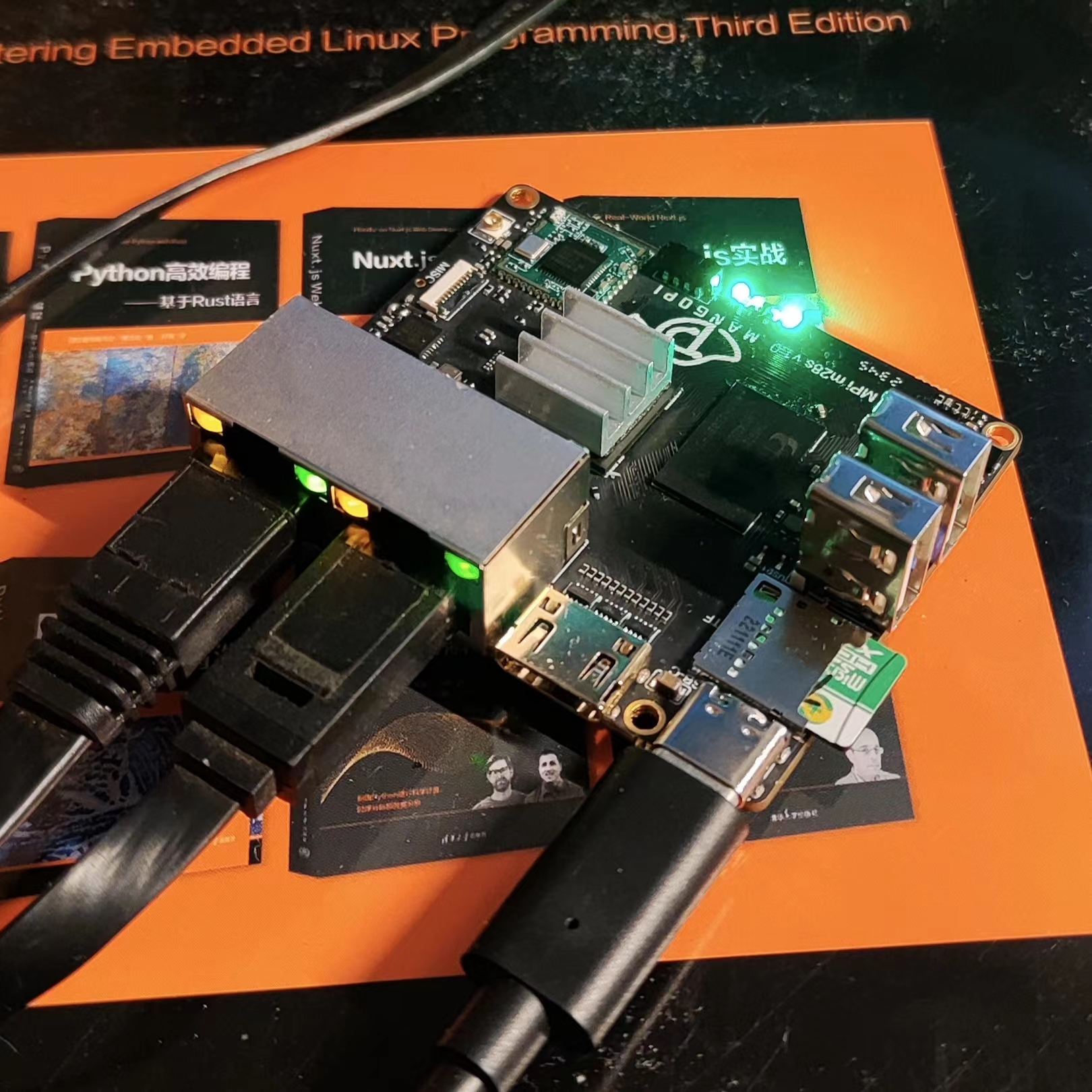

硬件:M28K(超小的全功能RK3528边缘计算平台),配合1235U迷你主机自带的千兆网口,中间1米长网线直连。

CPU空闲时,不插网线,整板功耗约为0.9~1W(5V,0.19A左右),插上两条网线后,电压和电流分别为4.89V,0.37A。

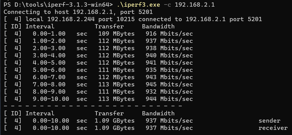

1, CPU空闲状态,测试 eth0 (RGMII, RTL8211) :测得两次分别是937和934 。

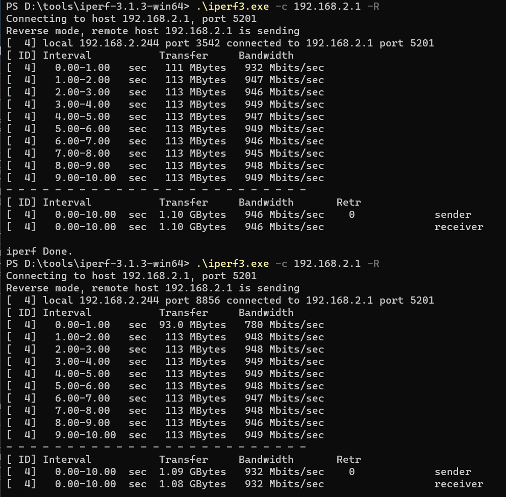

然后反向测试,为了方便起见,直接增加-R参数即可。两次分别测得946M和932M。

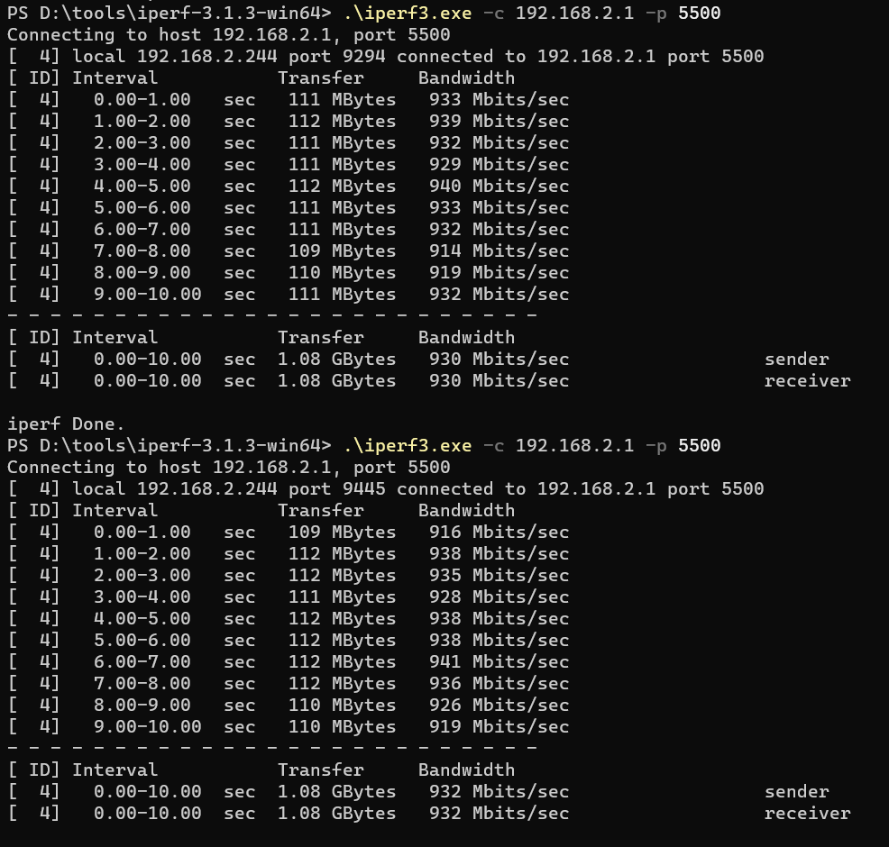

2,CPU空闲状态,测试 eth1 (PCIE, RTL8111) ,分别测得930M和932M

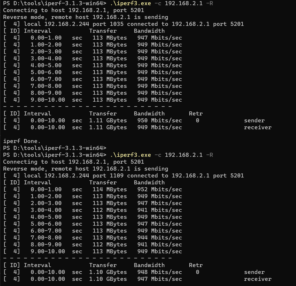

然后测试eth1的反向传输,分别测得940和938M:

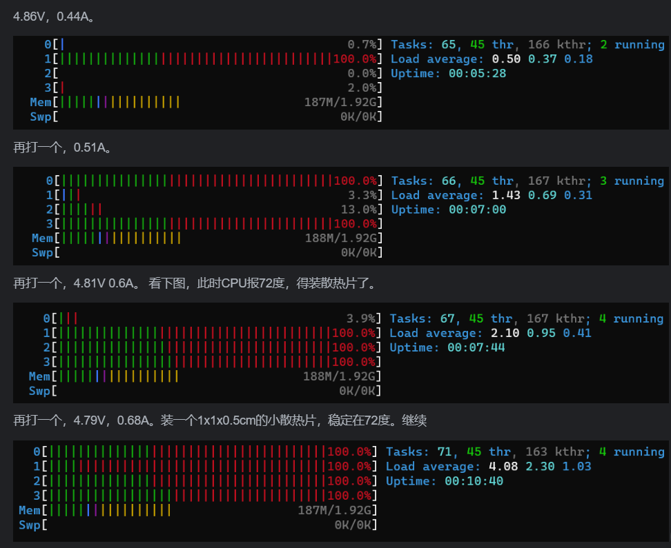

3,接下来测试CPU满载情况,打满一个cpu:dd if=/dev/zero of=/dev/null &

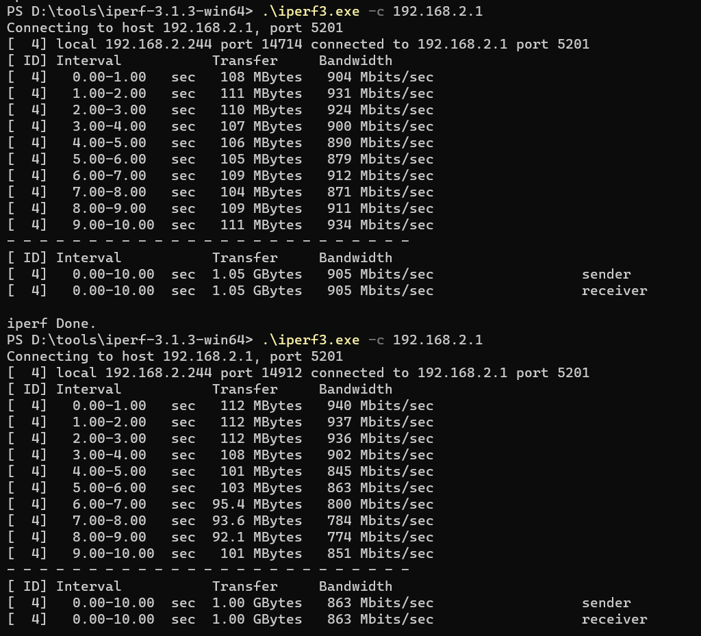

4, 让四核心处于满载状态,测试网络正向速率:

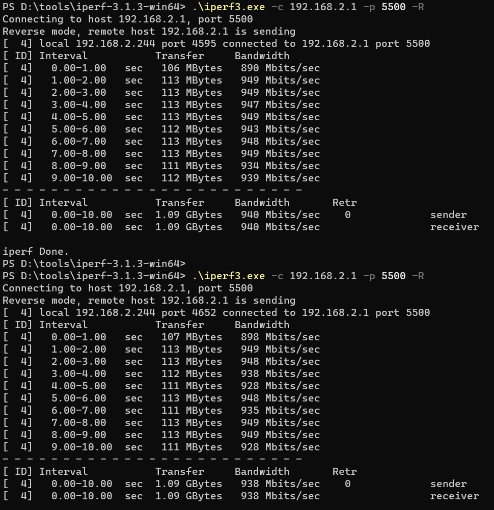

反向速率:

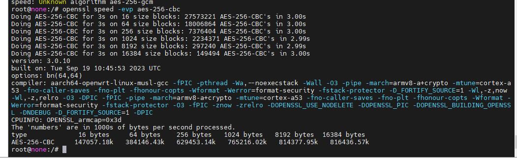

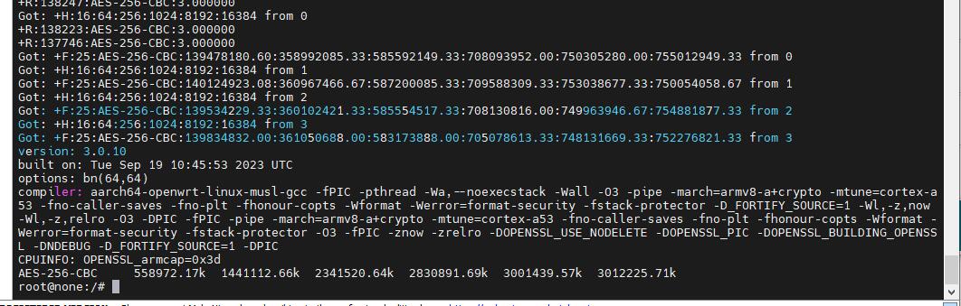

增加aes测试,单核:
多核:
