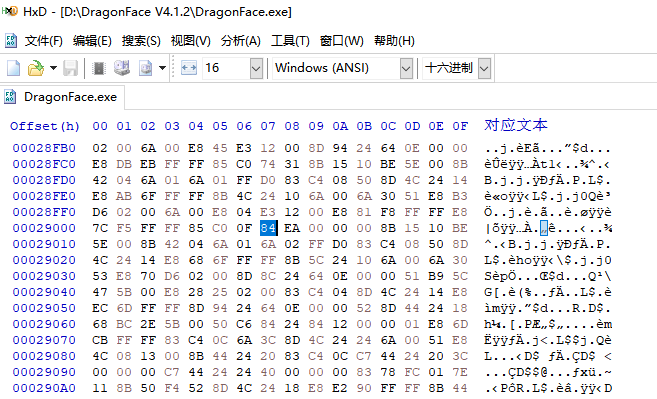

打開Hex editor工具。
0x00029007那一byte 把85 改成 84 試試看。
原本是這樣
0x00029000 7C F5 FF FF 85 00 0F 85 EA 00 00 00 8B 15 10 BE
0x00029000 7C F5 FF FF 85 00 0F 84 EA 00 00 00 8B 15 10 BE

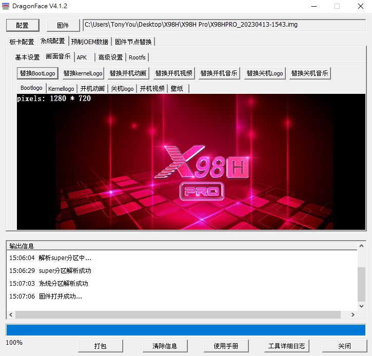

試著一個版本的固件 畫面如下
#11 2024-06-15 15:41:05
memory
注册时间: 2021-08-11
已发帖子: 723
积分: 703
Re: 全志H618 固件用什么软件可以修改?
yo5201314 wrote:
@fuco98
我發mail給你了,有收到了嗎?
試著一個版本的固件 畫面如下
/files/members/14659/截圖.jpg
兄弟牛啊!

試著一個版本的固件 畫面如下
兄弟牛啊!
什么原理,是不是反编译?
當時我只是想要去改X98H Pro的這盒子的Mac address。
嘗試各種方法都失敗,就算用DragonSN 寫入mac address,我指定的mac也沒有用。
開機後的mac address還是原廠設定的mac address
所以會想用DragonFace打開固件看看boot dts那些設定。
才會找到這,沒想到這軟體要註冊碼又,卡我一關。
但發現DragonFace似乎也無法解決我的問題。
燒了另外一版的固件Mac address也是出廠給的,不是我給的。
挺燒腦的,現在我還是沒有答案。
原理確實是反組譯。
只是把x86 的 op code執行的條件反過來,"0F 85" 改成 "0F 54" ,
JNE變成JE,
所以如果本來就有輸入註冊碼,反而會跳出InputSoftRegKey的視窗.
反正有註冊碼也不需要改這個BYTE。

打開Hex editor工具。
原本是這樣
修改后能解包,但是无法打包回去是什么原因

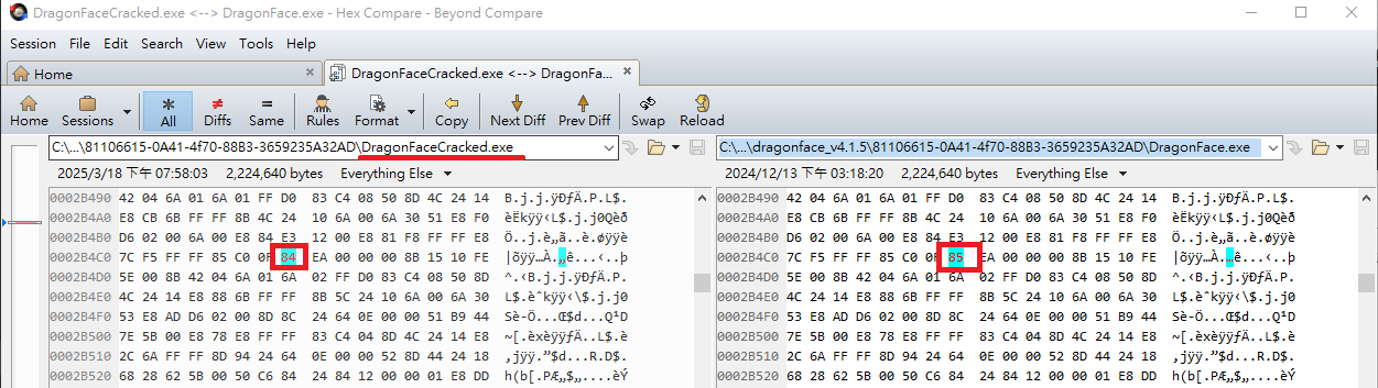

打開Hex editor工具。
原本是這樣
感谢大佬,实测确实可用。建议使用HxD工具进行修改,Beyond Compare找不到这一列
附一个HxD工具下载链接: https://mh-nexus.de/downloads/HxDSetup.zip

4.1.5 也是一樣的套路
修改前 0002B4C0 | 7C F5 FF FF 85 C0 0F 85 EA 00 00 00 8B 15 10 FE
修改後 0002B4C0 | 7C F5 FF FF 85 C0 0F 84 EA 00 00 00 8B 15 10 FE

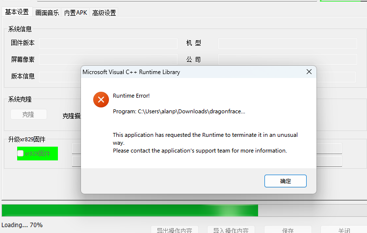

#52 2025-09-23 23:50:52
ivan923
注册时间: 2025-09-18
hackliu wrote:
我打开固件报错图片超过8bit
分享错误的截图
