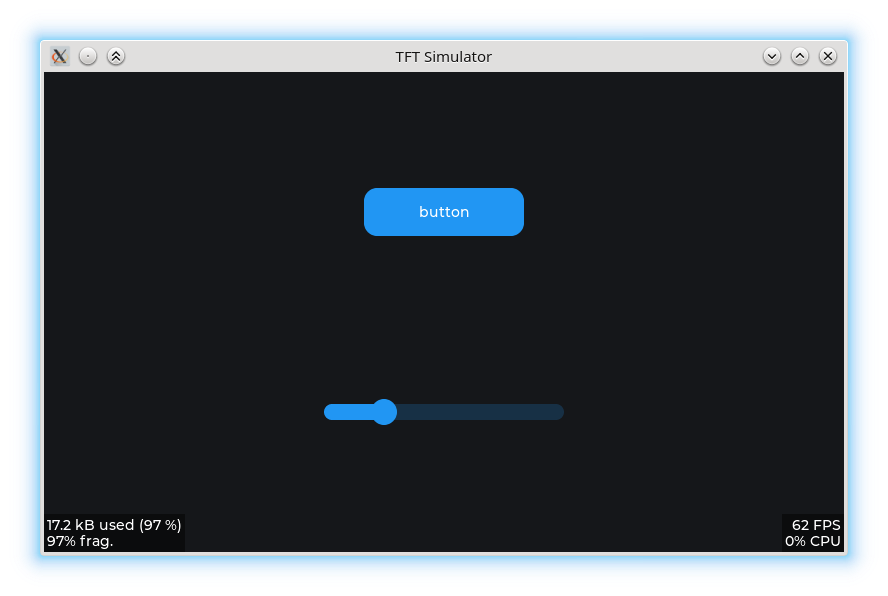

基于LVGL的嵌入式声明式UI框架zdec略有小成!
借鉴Flutter,不使用编程语言之外的标记语言而是使用编程语言本身来实现UI描述。这就要求编程语言支持泛型和反射特性。目前支持这两个特性又可以用于MCU平台的语言就只有Rust跟Zig了,但Rust太复杂了用在MCU平台大材小用,故选择Zig。Zig惟一的问题是目前还远没达到1.0版本,但当前v0.11版本的实用性也不错了。
项目命名为"zdec",“z”取自Zig,“dec”取自英文“声明”的前三个字母;而在汇编语言上一般用“dec”指令表示减法,所以"dec"也有在UI实现上做减法从而方便使用的意思。
目前已初步实现大体框架,实现了控件的创建/属性初始化和命令/属性的绑定。
UI构建方式如下:
    const main_ui = .{
            d.Id.Button,
            d.Size{ .width = 160, .height = 48 },
            d.Align{ .lv_align = .Center, .y_ofs = -100 },
            d.Text{ .text = "button" },
            struct {
                user_data: *Model,
                pub fn onClicked(event: anytype) void {
                    const the_model = event.userData();
                    const step = 10;
                    std.debug.print("{s}: add Model.count by {d}\n", .{ @typeName(@TypeOf(event.target())), step });
                    the_model.add(step);
            }{ .user_data = &_model },
            d.Id.Slider,
            d.Size{ .width = 240, .height = 16 },
            d.Align{ .lv_align = .Center, .y_ofs = 100 },
            d.Range{ .min = 0, .max = 200 },
            d.Bind(d.BindType.Value, @TypeOf(_model.count)){ .property = &_model.count },
    var widget = try d.buildUI(lv.Screen.active(), main_ui);
效果是这样的:点击button,Slider的游标就会变化
上述例子的完整代码在这里:https://gitee.com/ufbycd/zdec/blob/dev/zdec/example.zig
项目主页在这里:https://gitee.com/ufbycd/zdec
目前只支持Linux,并使用SDL2作为后端来显示窗口。

上面main_ui的定义是不是有点QML的意思,这是一个zig元组(tuple),实际上是一个类型名和字段(元素)都是匿名的结构体(struct)。
由于字段是匿名的,就可以包含任意类型的常量甚至可以包含一个类型,不过更时候是包含另一个元组。
而元组是在编译时确定的,就可以利用zig强大的编译时(comptime)特性去解析并构建出UI组件树。

楼主 #8 2024-01-29 13:53:27
海石生风
注册时间: 2019-07-02
已发帖子: 786
积分: 921
Re: 基于LVGL的嵌入式声明式UI框架zdec略有小成!
达克罗德 说:
@海石生风
元组是在编译时确定的,那怎么实现的状态diff和更新呢?还有UI元素的增减怎么实现的?比如根据条件显示一个label与否
zig只在编译时支持泛型和反射,所以只能在编译时确定声明。控件一般来说对用户是隔离的,用户通常只操作模型;控件状态的更新来源于与其绑定的模型。
需要UI元素增减的场景是List和TableView控件吧, 这种控件会绑定一个模型数组,用户对表内的UI元素进行声明,UI框架会在编译时依据声明来生成一个用于构建UI元素的函数,模型有变化时就调用这个构建函数。
目前这还是一个构思,这种操作能否实现,还有待研究;毕竟zig这个编译时特性在众多编程言语中是绝无仅有的。
