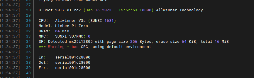

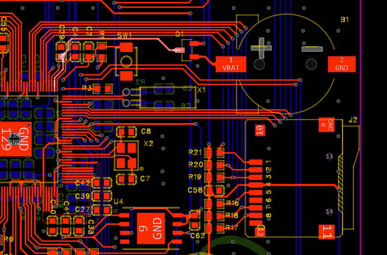

自制v3s开发板不能识别sd卡

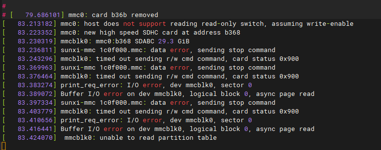

自己画的开发板,不能识别sd卡,用荔枝派镜像启动不了,完全没反应,找了一个有系统的spi flash,在uboot也读不到sd卡。是不是电路有问题。
下面是用spi flash启动后拔插sd卡的log

自己回复。。。已经搞好了,片子没焊好,用热风枪吹了一下就好了。
