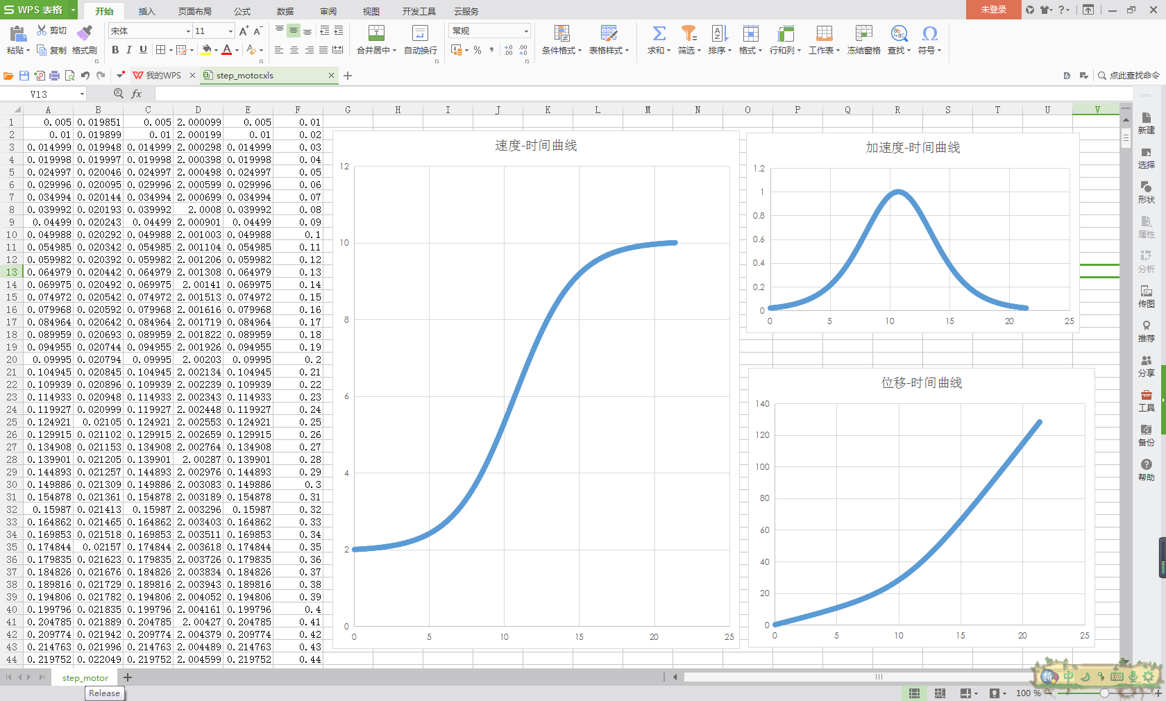

写了一个小工具-步进电机S曲线加速
1,该程序用于计算步进电机S加速曲线;
2,调用方法step_s.exe step v0 vx a_max a0 >step.csv,其中
step为单个脉冲下步进电机的行程
v0为当前速度
vx为目标速度
a_max为最大加速度
a0为起步加速度
step.csv为输出数据列表,依次为t,a,t,v,t,s数据
例如:step_s.exe 0.01 2.0 10.0 1.0 0.01 >step_motor.csv
输出数据示例:
附件:
步进电机S加速计算

step_s.exe 用什么设备与电机通讯?
电脑通过什么与电机连接?
要不要驱动板?

单片机发脉冲给步进电机驱动器,发脉冲的时间点就是表的第一列

不错,非常实用。
图中第一、三、五列时间,
二、四、六分别是加速度,速度,位移.
