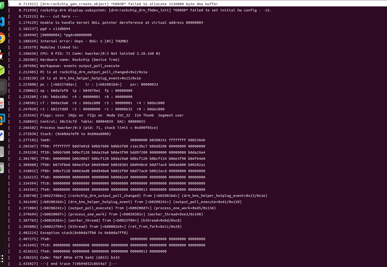

RV1106G3适配800*480 LCD导致无法启动

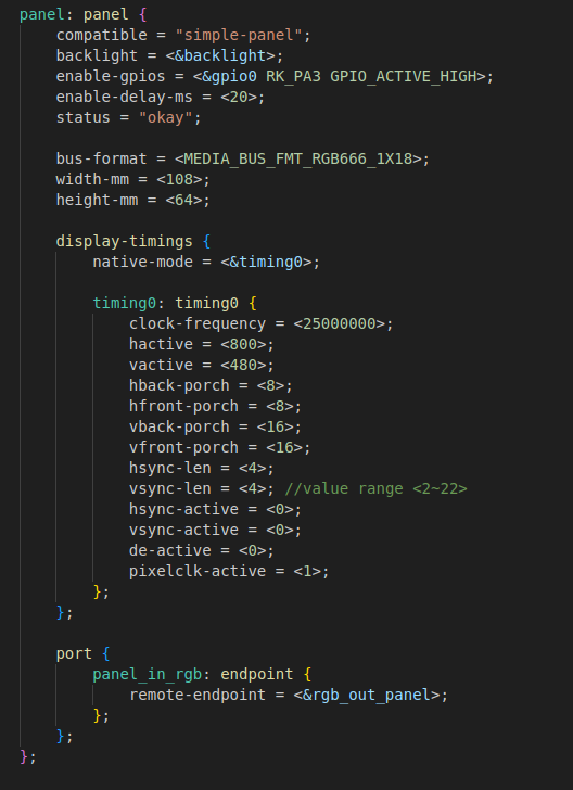

我根据屏幕厂商提供的规格书添加了LCD屏幕,基于RV1106的SDK,代码如下:
上电后卡在内核加载,报错为
[    0.262895] [drm:rockchip_gem_create_object] *ERROR* failed to allocate 1536000 byte dma buffer
完整的报错为:
不知如何解决

楼主解决了嘛?

现在配置上了,drm也能挂到设备,就是时钟一直不对,有哪位大哥知道怎么修改bt656时钟吗
