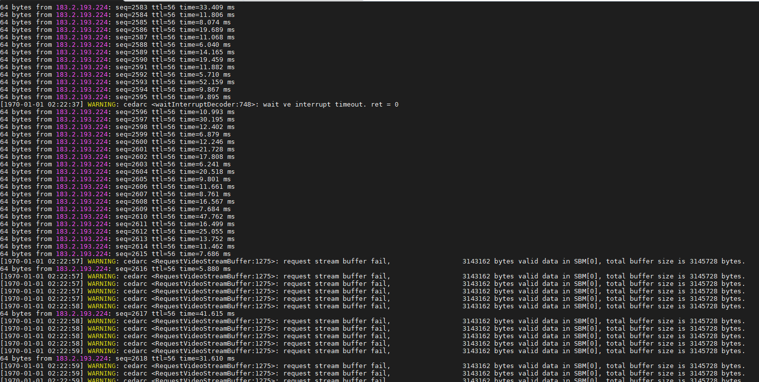

真是渣渣,T113-S3 tplayerdemo 测试播放1280x720视频,两小时就挂了

[1970-01-01 02:22:37] WARNING: cedarc <waitInterruptDecoder:748>: wait ve interrupt timeout. ret = 0

[1970-01-01 02:22:57] WARNING: cedarc <RequestVideoStreamBuffer:1275>: request stream buffer fail,                  3143162 bytes valid data in SBM[0], total buffer size is 3145728 bytes.

RTL8723DS WIFI测试了12小时都正常

改大这个初始化参数试一试: VideoConf.nVbvBufferSize

扩大VideoConf.nVbvBufferSize参数,是不是能延长到4小时才挂掉?

所以是WIFI断连的问题导致挂掉的么?

可能和DRAM内存频率有关系,从792M降低到600M貌似正常多了。
参考:【FAQ1448】 awplayer通路播放卡顿分析方法.pdf
