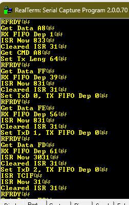

附图1显示F1C100S有正确收到0xA8并开始回传资料
但要到TxD = 2时,才有TCIF,理论上每次TXD有传送完成都要发生TCIF才对

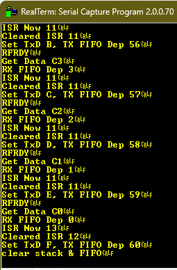

附图2 TxD = 4时,TX FIFO开始被填满
Rx FIFO的water level显示不正却,但接收中断与资料顺序是正确的
附图3 是显示最后传送64byte时的状态
TX FIFO会被填到60

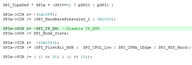

目前SPI的 FCR是使用预设值
其他设定请参考附图4
