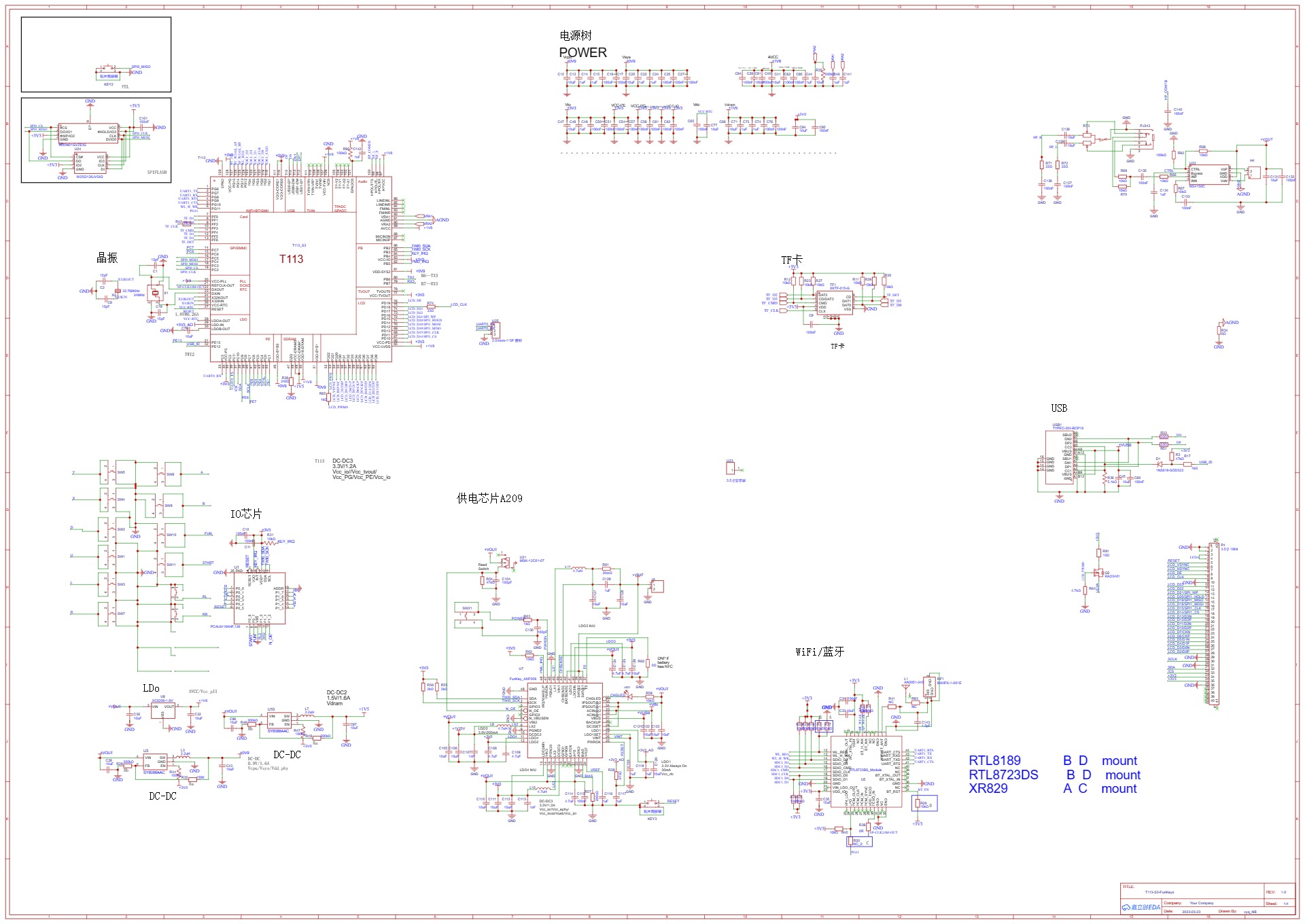

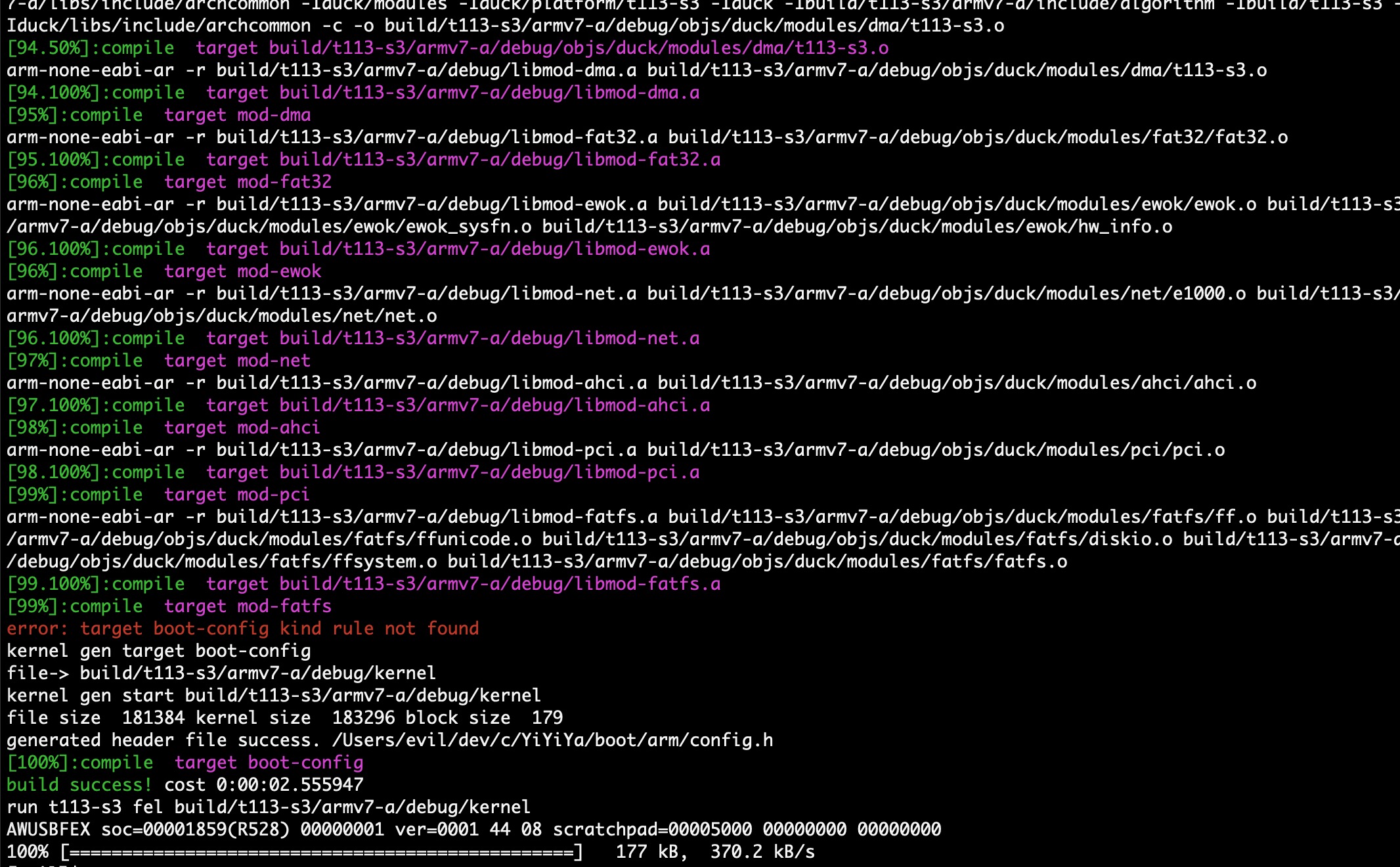

熬了几百个通宵,终于搞定T113-s3裸奔(从boot写起,到程序运行)
克隆项目
git clone https://github.com/evilbinary/YiYiYa.git
make pull
安装构建工具
pip install yymake
ya -m debug -p t113-s3 -r t113-s3
运行

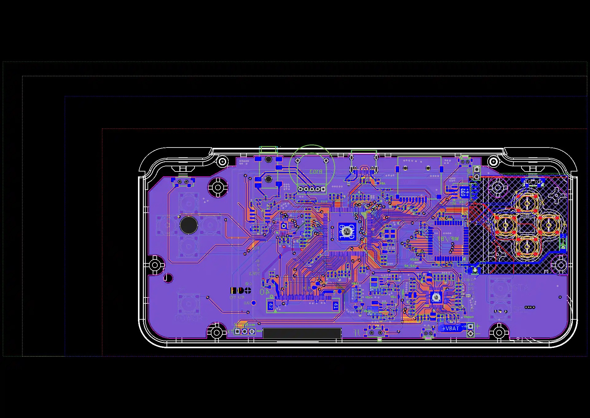

楼主 #6 2024-04-25 21:51:02
evilbinary
注册时间: 2021-07-25
积分: 187
Re: 熬了几百个通宵,终于搞定T113-s3裸奔(从boot写起,到程序运行)
支持音频驱动了,声音有点小,请自行调大,使用dma方式播放音频。
板子开源了地址贴一个:
https://oshwhub.com/t113-s3/t113-s3-funkeys
