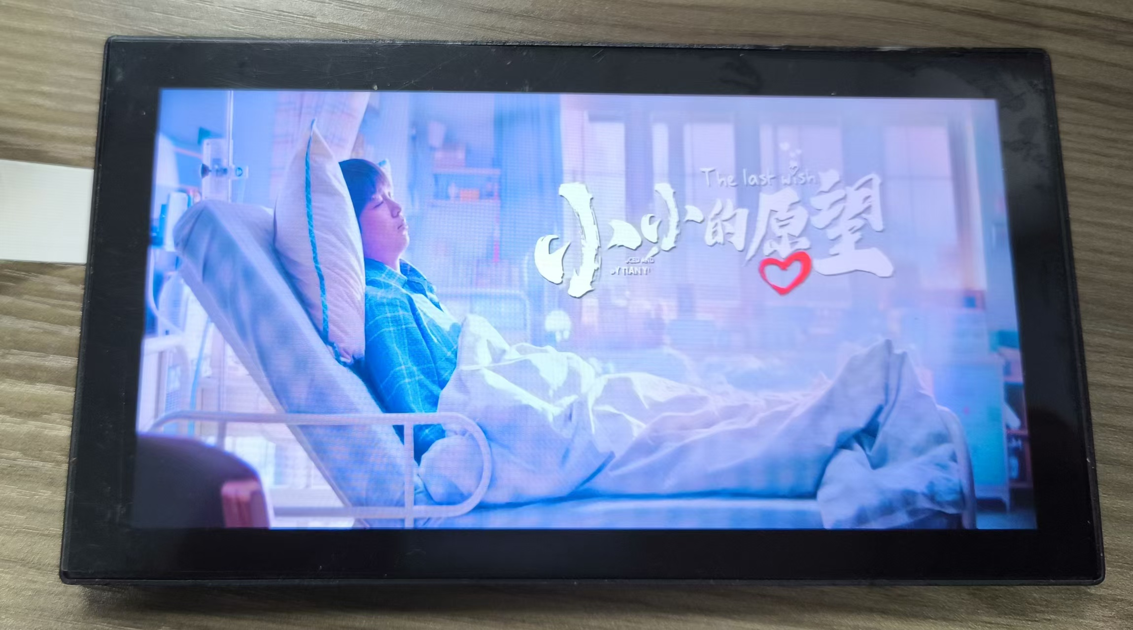

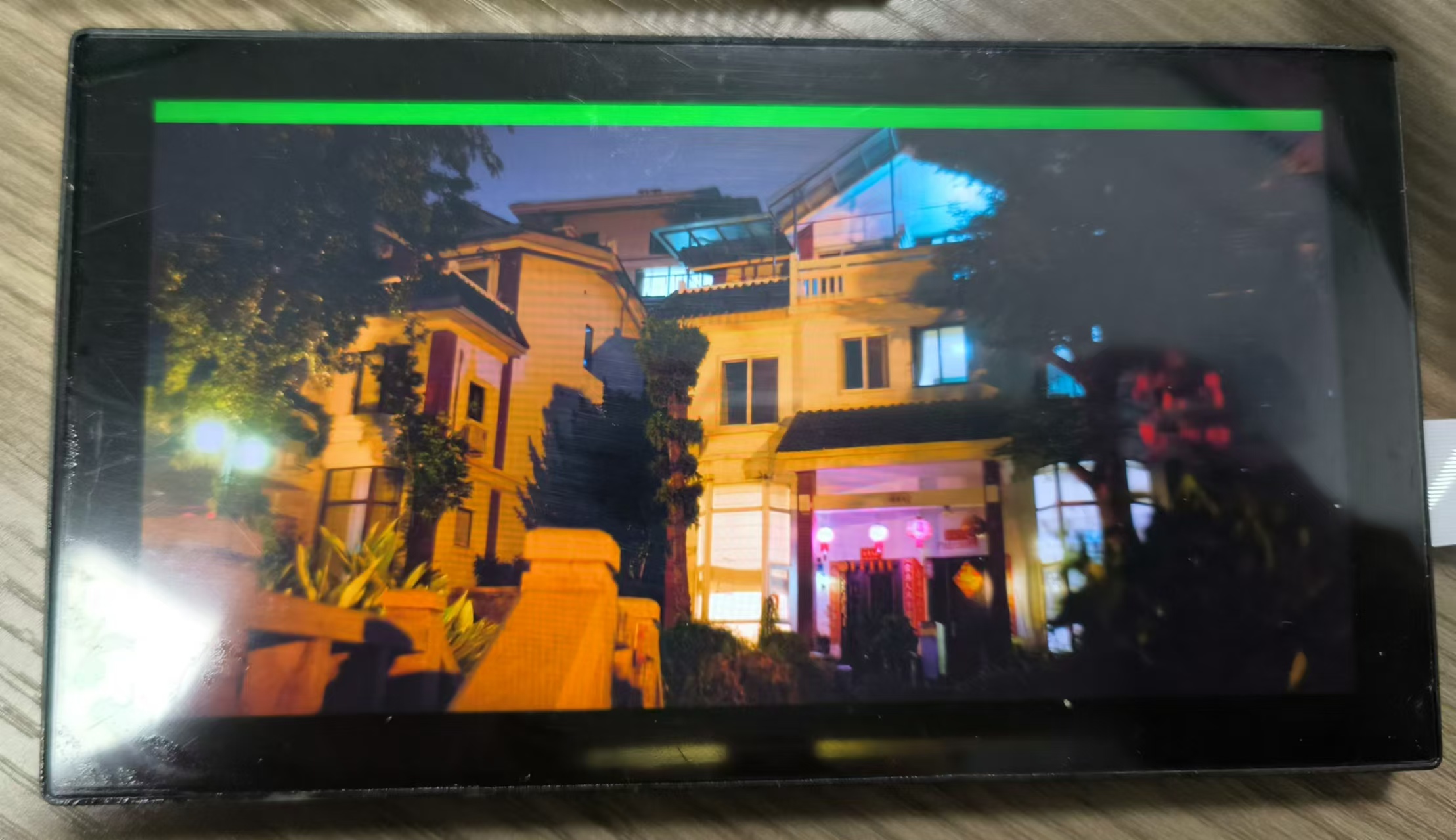

T113 播放 mp4,旋转90°和180°会出现一条24像素高度的绿色的带子
旋转90°,出现28像素高度的绿带

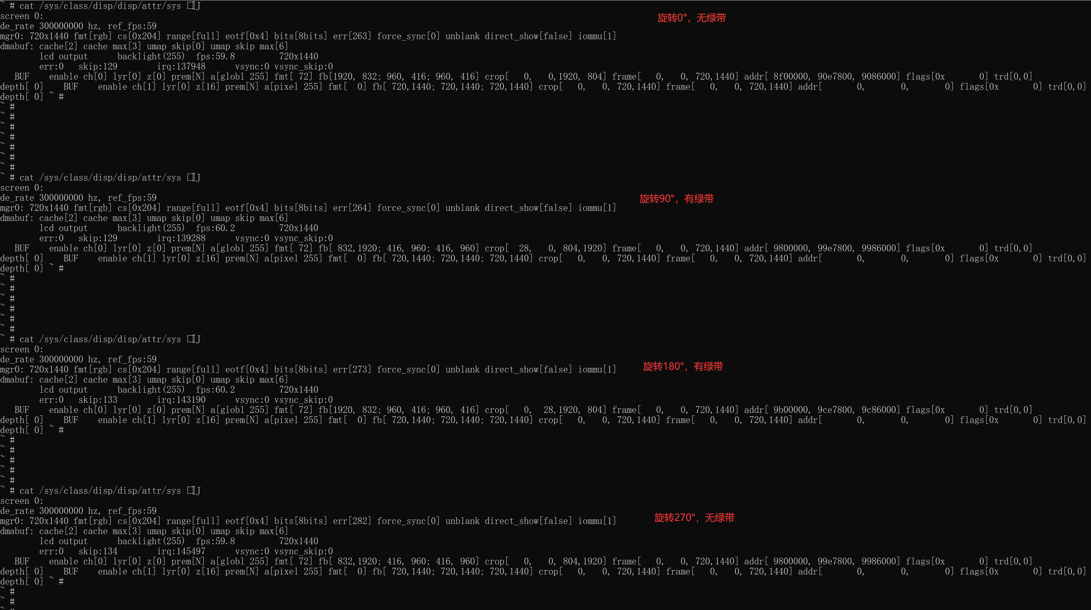

mp4视频大小:
*tplayer:video width = 3840,height = 1608
切到一半播放:
*tplayer:video decoded width = 1920,height = 804
804不能被 32整除,所以扩充到832
fb[ 832,1920; 416, 960; 416, 960]
楼主 #2 2024-05-27 09:15:41
memory
注册时间: 2021-08-11
已发帖子: 723
积分: 703
Re: T113 播放 mp4,旋转90°和180°会出现一条24像素高度的绿色的带子
他给解码器之前要对齐到32位,要补充的数据他给了绿色,所以多了一条绿色的带子

旋转270°正常
