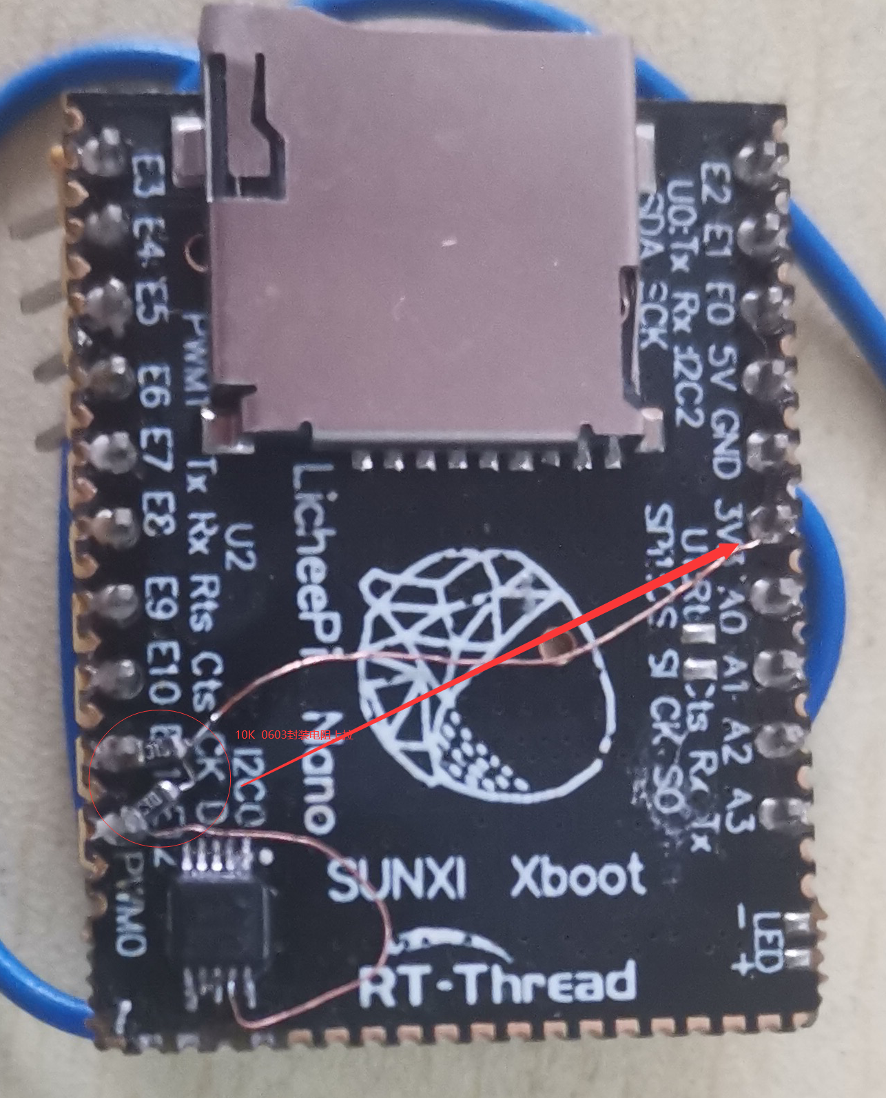

硬件修改:
Nano的IIC SDA  SCL  没上拉电阻,需手工焊接(另一根飞线是烙铁焊接NS2009时焊盘脱落,正常板子无需焊接):
注意:硬件设计通常3.3K-10K选作为上拉电阻
