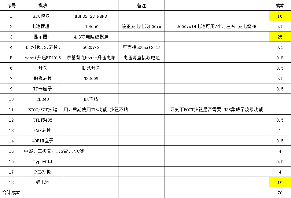

计划做一款基于ESP32 S3的调试工具,具备工业485、CAN调试功能
最近项目需求,计划做一款手持式调试工具,具备工业上常用的485、CAN调试功能
1.选ESP32 S3的原因:ESP32 S3转为调试而生,专为远程调试、升级而生,想想看,项目某些地方出了问题,最好的办法就是调试,如果有一款可远程调试的工具,使用时你只需要给远程操作员一个Key,他将Key填入手持式设备,接上手持设备,你可以远程看报文。
2.设备开发预留远程升级功能的,可以远程对改工具、其它设备进行远程升级。
3.485、CAN调试助手,直接在设备触摸屏上查看报文
社区朋友们帮忙给个建议需要加232芯片么?项目目前远距离通信较多,RS232没有使用

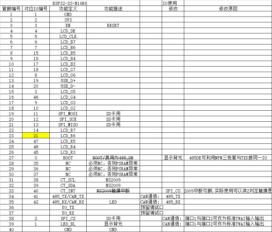

ESP32-S3模块IO规划如下:

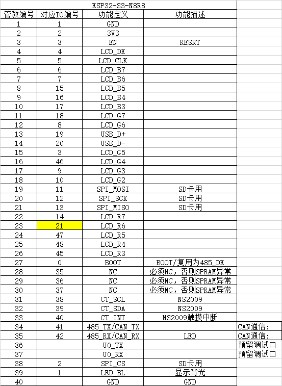

ESP32-S3模块IO规划2如下(485与CAN不再复用):

CAN芯片是 PHY吗?
楼主 #2 2024-06-12 18:26:17
Leotian
所在地: 河南
注册时间: 2020-03-27
已发帖子: 39
积分: 136
Re: 计划做一款基于ESP32 S3的调试工具,具备工业485、CAN调试功能
memory 说:
CAN芯片是 PHY吗?
不需要,ESP32支持原生CAN,只是例程比较含糊
楼主 #3 2024-06-12 18:40:47
Leotian
所在地: 河南
注册时间: 2020-03-27
已发帖子: 39
积分: 136
memory 说:
CAN芯片是 PHY吗?

应该收到,SN65HVD23X transceiver就是传输层芯片,T113-S3也是要外挂CAN PHY芯片。

我的理解是上TJA1050就行,跟485芯片类似并且不用管发送、接收方向

预留SD卡记录Log功能,现在问题是看起来485与CAN要复用相同的IO了,ESP32S3  IO太少了,真的是
